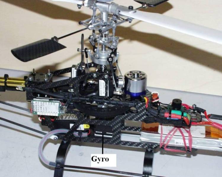

falls nach einem Absturz mal ein neues Chassis notwenig ist, dann lieber so eins (von RHF) - Gyro am besten geschützt und super Platz für verschiedene Akkus:
- RHF-rechts-2.JPG (65.91 KiB) 705 mal betrachtet

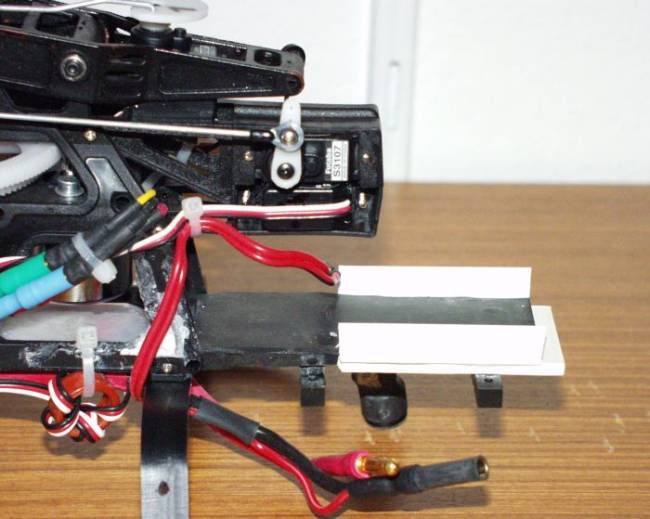

#18 ...es hakt noch immer
Nach TREX65-ens Hinweis hab' ich den Schwerpunkt mit aufgesetzter Haube gecheckt, war zu weit vorn. Also Akku auf die Rutsche, Jazz unten vor den Motor > immer noch kopflastig.
Gut sieht's aus, wenn ich den Jazz unter das HZR setze, aber wohin dann mit dem Empfänger? Bei meinem DF-36 hab' ich ihn mit Schaumstoff-Auspolsterung knapp hinter dem Chassis zwischen die Heckstreben gebunden...
Vielleicht könnten Besitzer einer ähnlichen Konfig wie ich sie habe, Fotos einstellen?
Danke im voraus, Wilhelm

Jetzt hab' ich selber nochmal rumprobiert, die abgebildete Lösung bringt weitgehend waagrechte Lage mit Haube. Den Gyro hab' ich allen Warnungen zum Trotz erstmal nach oben gesetzt, damit ich zum Kennenlernen und Einstellen seine Bedienelemente im Blick habe. Vorm frech fliegen werd' ich ihn dann nach unten setzen.
Was mir an meinem jetzigen Probeaufbau nicht gefällt ist dass der Regler unten dran hängt - wäre ein seitliches Anbringen ggf. besser?
Gruß, Wilhelm
Gruß, Wilhelm
#20
Du meinst wenn du nach dem ersten kleinen Crash noch einen Gyro hast.bastler hat geschrieben:Den Gyro hab' ich allen Warnungen zum Trotz erstmal nach oben gesetzt, damit ich zum Kennenlernen und Einstellen seine Bedienelemente im Blick habe. Vorm frech fliegen werd' ich ihn dann nach unten setzen.
Das was du da einstellen musst wie Servotyp und Limiter usw. machst du ja vorher, dazu kannst du den Heli auch umdrehen.
Dannach stellst du eigentlich nur noch über den Sender die Empfindlichkeit und Drehrate ein.
Aber die Stellung des Servohorns vom Heckservo die man auf dem Bild sieht ist hoffentlich nicht die Neutralstellung.

Nee, das ist nicht die Neutralstellung... hab' nur mal grob zugefasst.

Also nachdem ich einige Info's zur Anordnung der E-Technik bekam, hab' ich so drauf los geschustert, wie mir's am vernünftigsten vorkam.
Das Ergebnis hab' ich in meine Galerie gestellt.
Hab' gestern mal den Gyro auf Tail Lock / 6. Licht gestellt, sonst nix, weder Pitch noch Spurlauf, eingestellt und den Hubi abheben lassen. Konnte ihn (bei allerdings grossen Knüppelauslenkungen) recht problemlos in der Luft halten.
Aber das schlechtes Gewissen veranlasste mich, nach ein paar Minuten wieder zu landen, jetzt werd' ich ans Einstellen gehen. Hoffe, dass ich hier im Forum die nötigen Tipps finde bzw. erhalte.
Aber erstmal happy
Gruß, Wilhelm

Zwei kleine Tipps von meiner Seite:
1. Keine Kabelbinder um den Regler.
Ich musste deshalb aktuell einen 80er Jazz einschicken, welche ein Totalschaden war (Kosten knapp 140 EURO).
Hintergrund: Der Jazz besteht aus zwei Platinen, die mit Abstand als Sandwich aufgebaut sind. Durch das leichte Zusammendrücken (spätestens bei einem Crash), werden die Multilayerplatinen verbogen und Bauteile können brechen. Desweiteren löst sich der Kühler, der sich innerhalb des Jazz, zwischen den Platinen befindet.
Besser nur die Kabel fixieren. Hält dicke!!!
2. Regler kannst Du auch vorne auf die kleine Ablage legen.
Da ist der Jazz etwas weiter weg von den restlichen Komponenten.
Ansonsten passt das schon...
Didi

#27
Gyro oben auf ist nicht so der Hit, ist ein gefährlicher Platz, da kommen manchmal Paddel vorbei und machen Kleinholz.
Auch der Kabelbinder um den Jazz ist nicht gut, lieber mit Klettband oder Spiegelklebeband festmachen.
Zu beidem gibt es schohn einige Beiträge
mein Vorschlag wäre es den Jazz vorne von unten an die Schräge zu machen, den Empfänger flach hinzulegen und da den Gyro drauf zu packen (vorausgesetzt das passt und der Schweerpunkt ist so hinzubekommen.
Auf jeden fall must du die Antenne frei lassen (nicht so aufgewickelt) !

#29
Den Jazz nicht untendrunter. Die Align-LG's sind eh nicht die robustetsten, und wenn due den heli mal feste aufsetzt, ist nicht nur das LG (und die weiteren Folgekosten) sondern u.U. auch noch der jazz hin. mache den lieber an die seite.
(Bilder von rexen habe ich auch noch ein paar in der Gallery)
Zum Servohebl vorne Rehts unten: irgendwo mal gelesen einfach 1 zacken höher als waagerecht aufs servo draufmachen - Steuerstangen-länge anpassen und geht auch. Servohebel beim SE/S usw nicht zu kurz - unter 12,5mm bekommst Nick/Roll bei Vollpitch nimmer hin.
Grüsse Wolfgang

#30
Die Tipps(Gyro nach unten, Antenne ordentlich verlegen, Jazz nach vorne auf die Ablage und nicht mit Kabelbinder befestigen) von meinen Vorpostern solltest du beachten, das kann dir viel Geld ersparen.
Zusätzlich hätt ich noch einen:
Den Servoarm brauchst du nicht unbedingt kürzen, du kannst auch den Steg zwischen den zwei Servoausschnitten rausdremeln und das Servo ein Loch weiter nach oben versetzen, so hast du noch den kompletten Servoarm und bist trotzdem weit genug vom Zahnrad weg. Hab ich auch so gemacht, und funktioniert spitzenmäßigsevenfifty hat geschrieben:Den Servohebel auf der rechten Seite soweit es geht kürzen.
