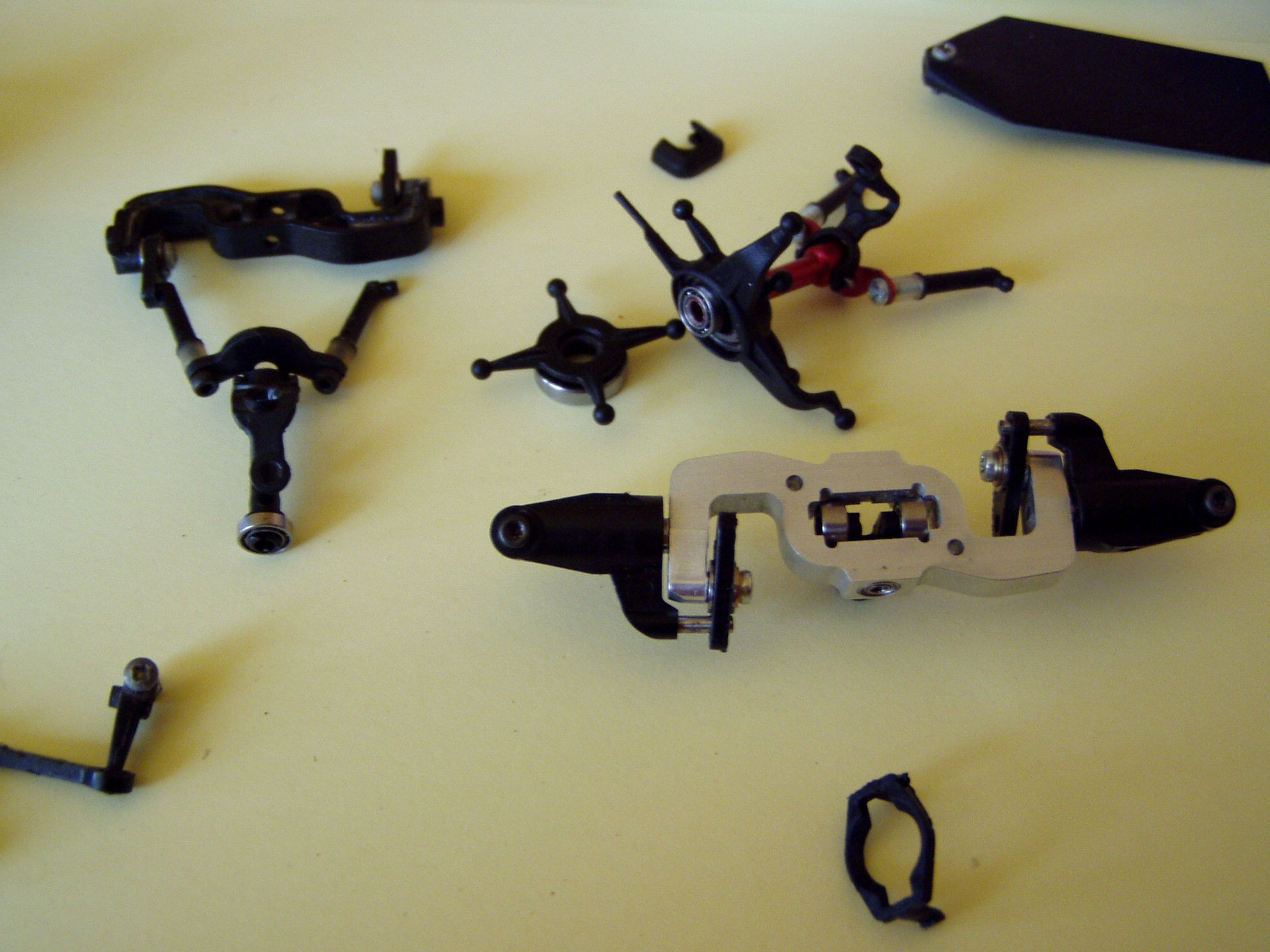

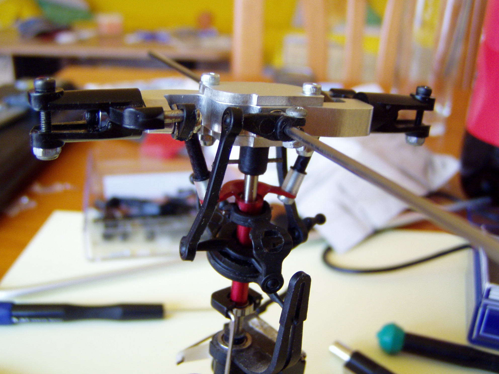

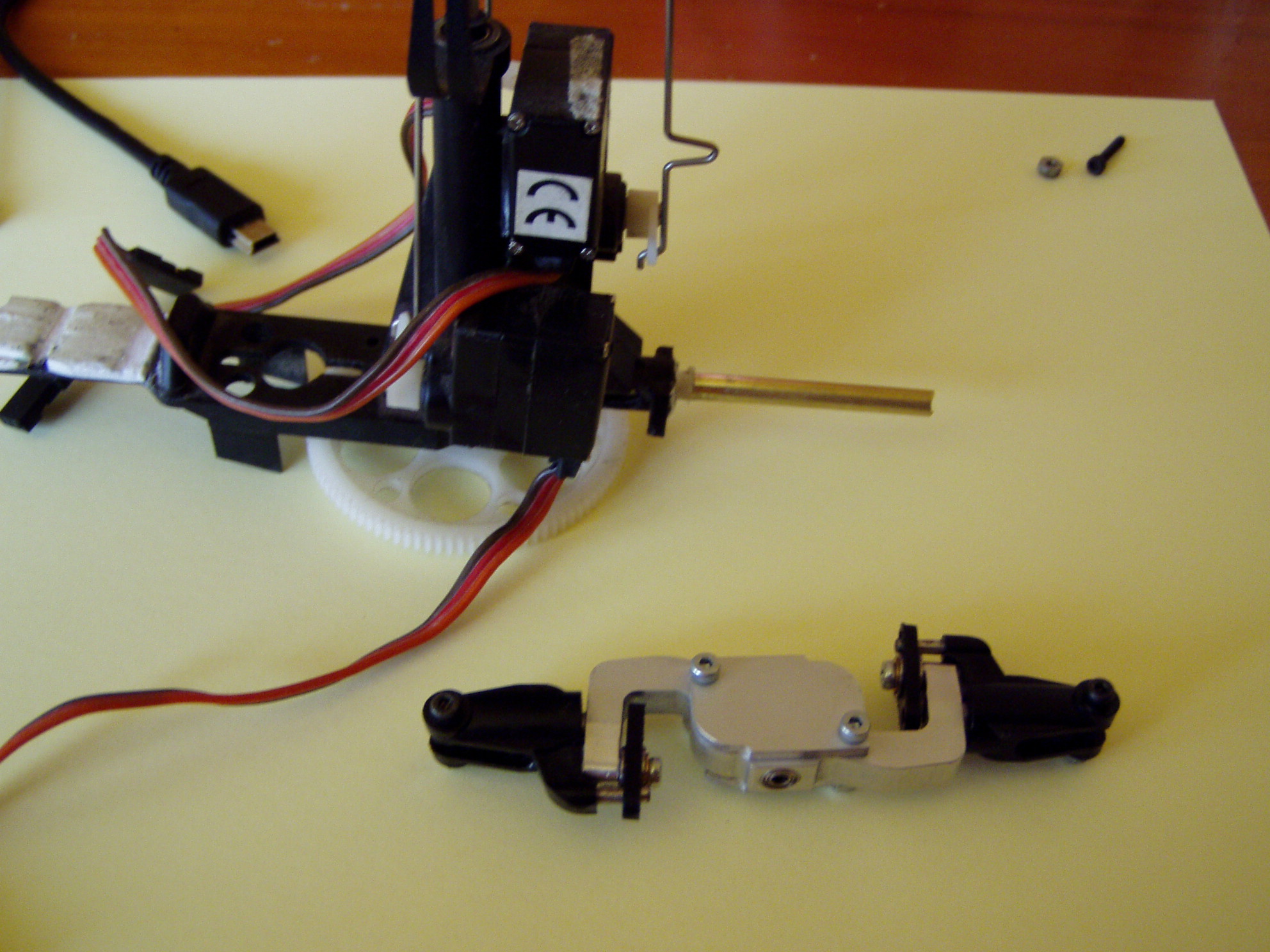

gestern habe ich das Paket von Wiggal bekommen :) ... heute habe ich begonnen umzubauen also plastkopf runter alukopf rauf etc...

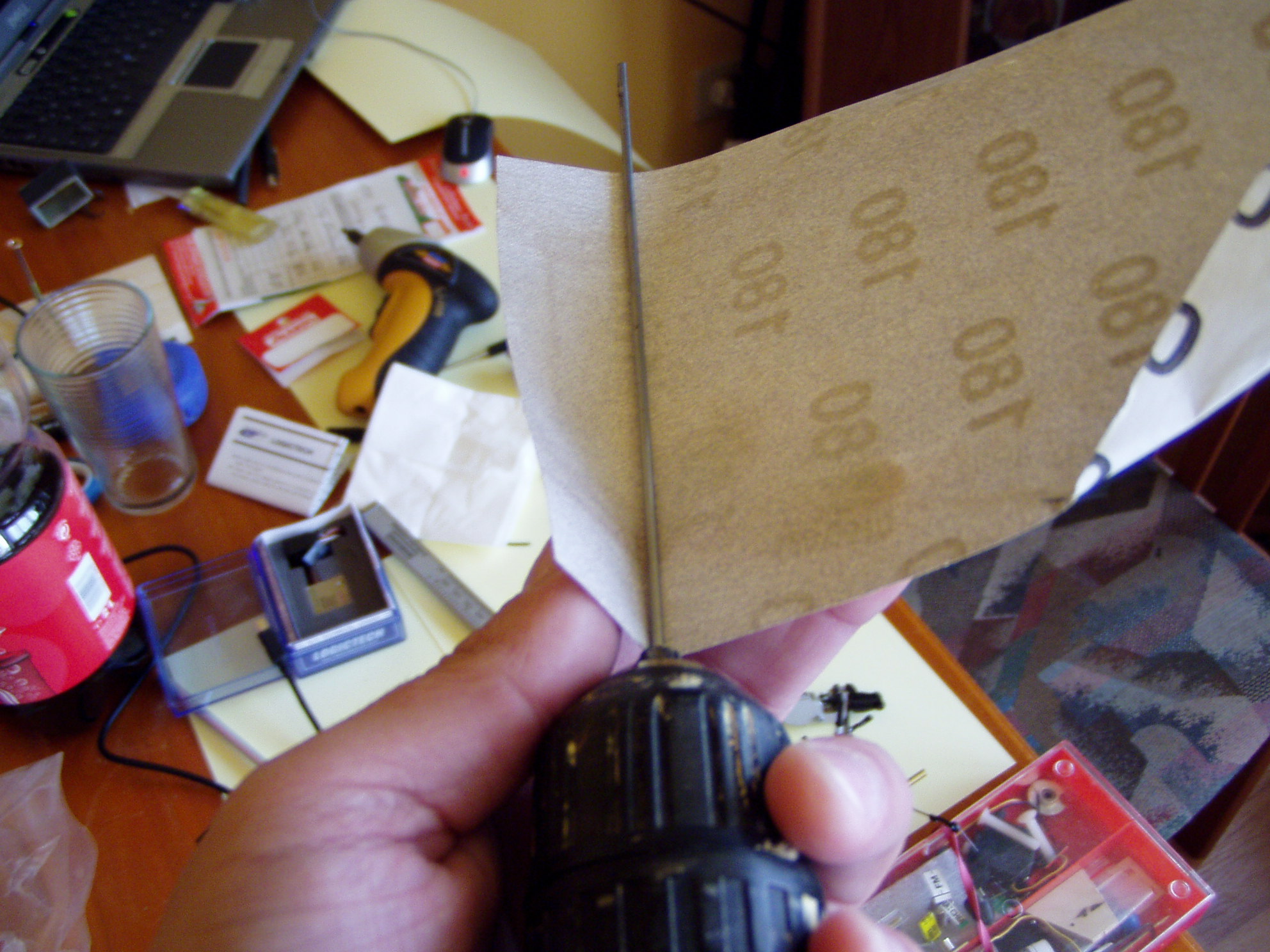

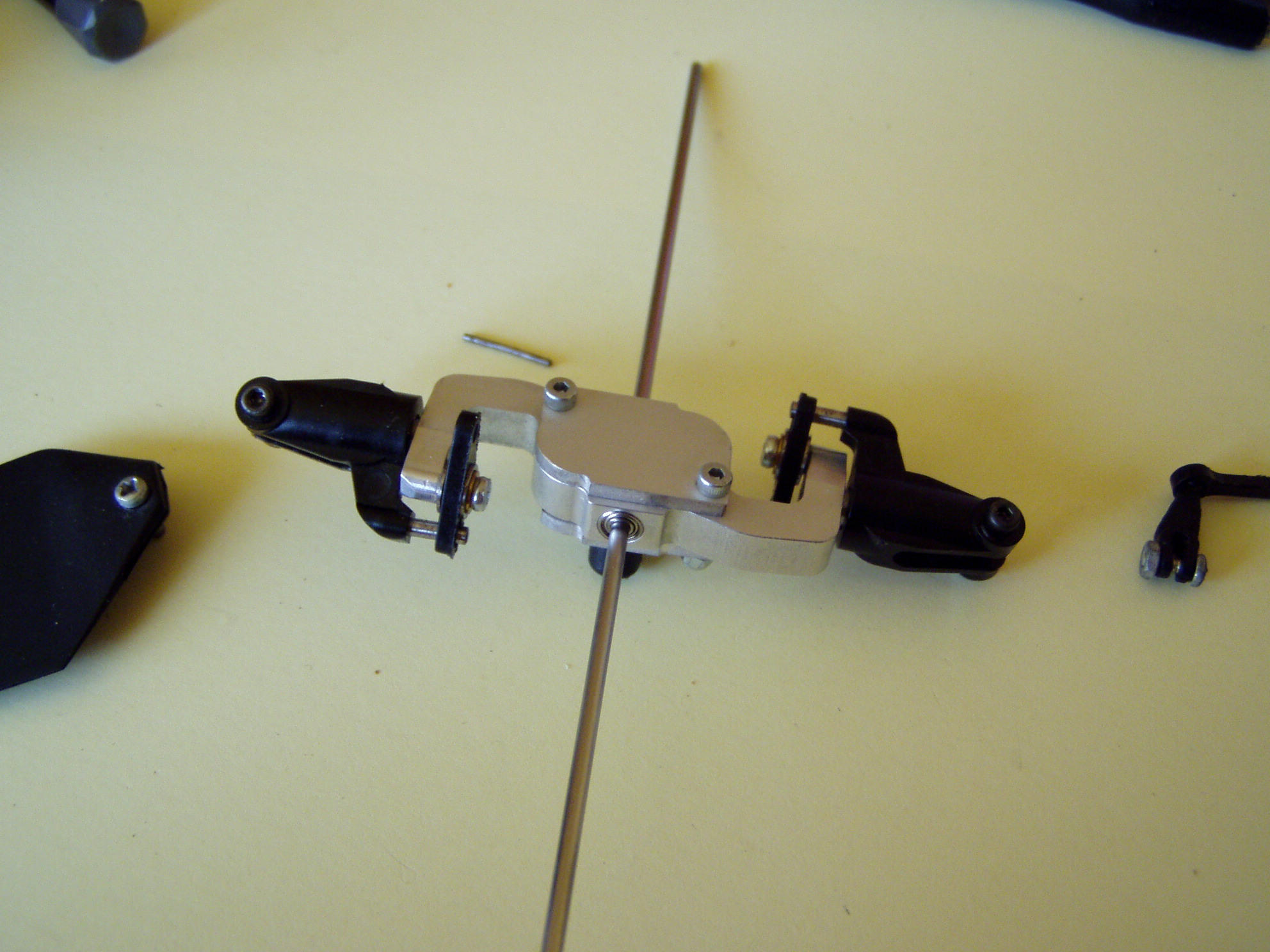

das größte hinderniss war die Paddelstange die hatte 1,98mm die Lager waren aber nur 1,85mm im Durchmesser ....und ich bekome hier kein 5mm alu rohr, so habe ich ein 6mm genommen und 2 kurze messing hülsen..fotos folgen später davon...
anbei einige bilder .. sagen mehr als 1000 worte ... wenns weiter geht gibts neue bilder ...
