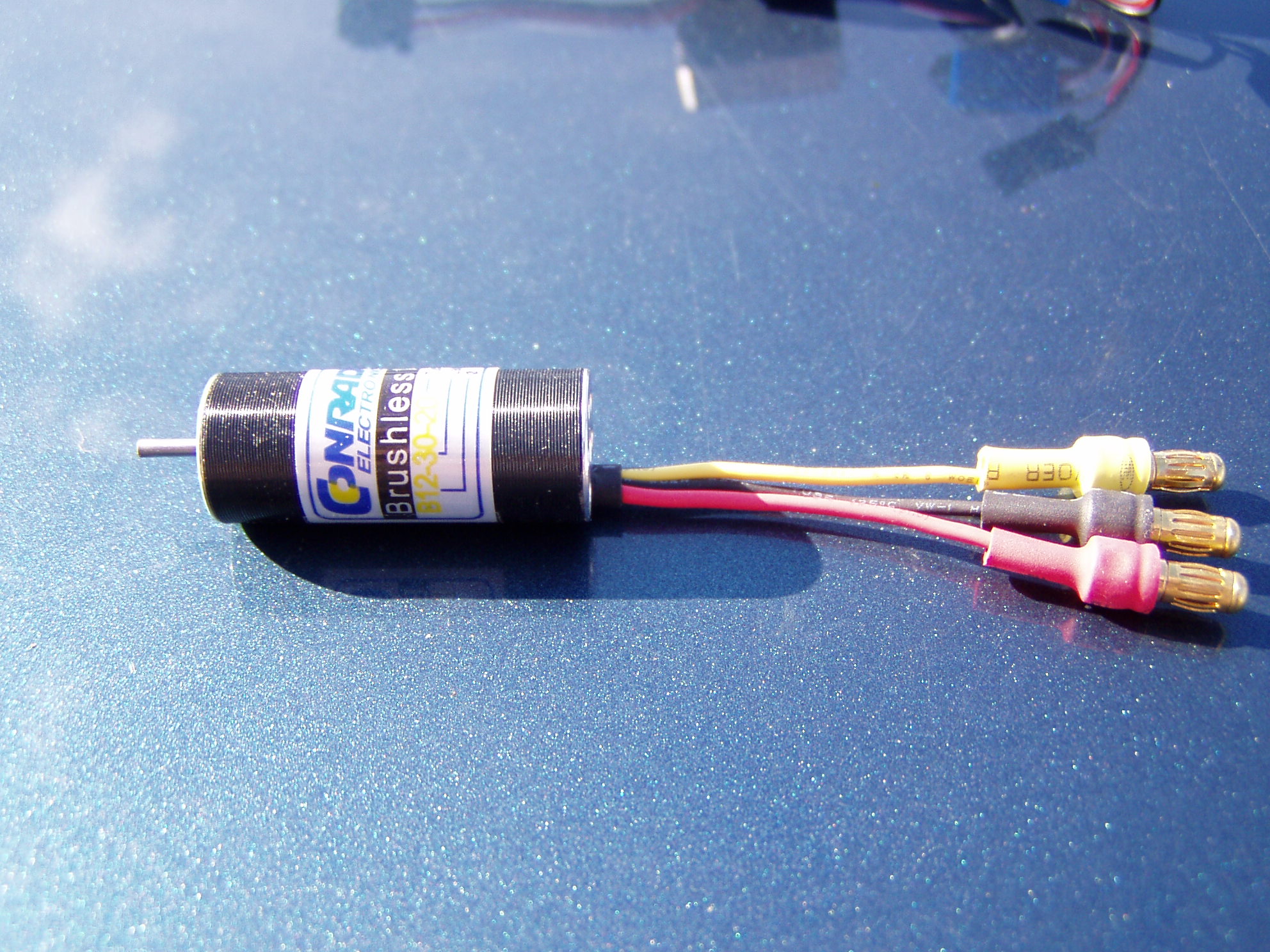

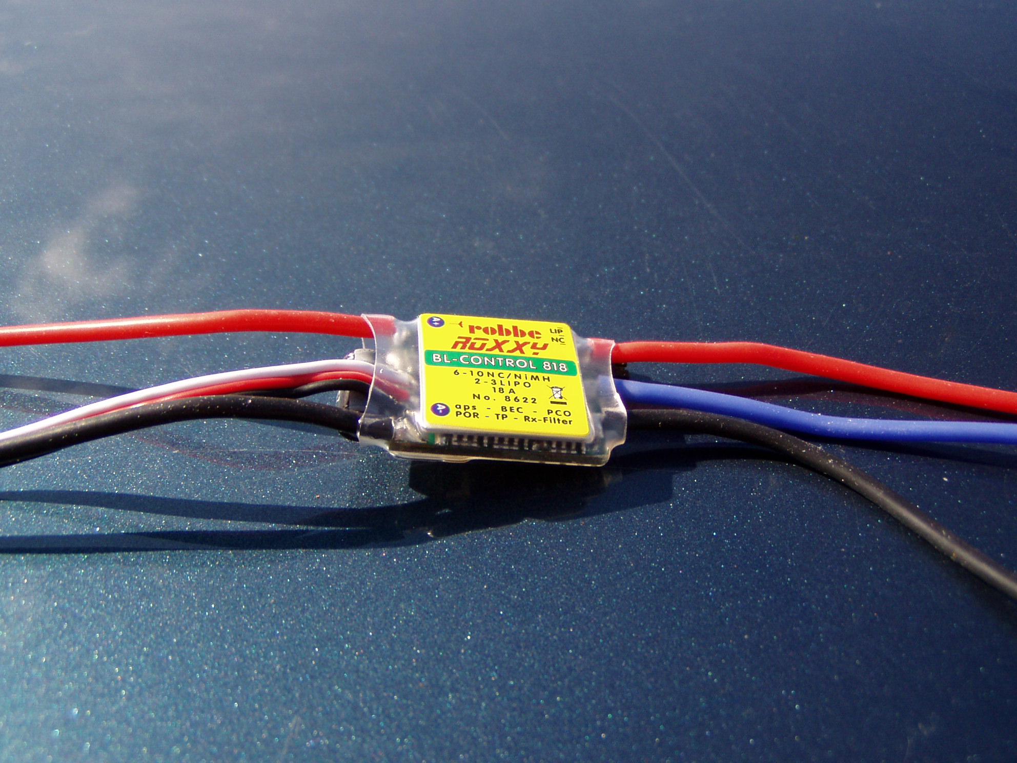

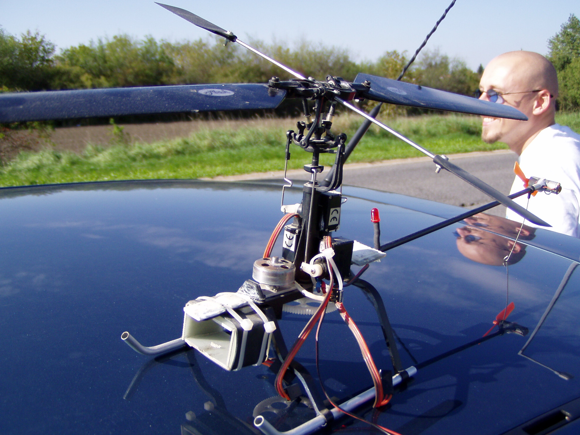

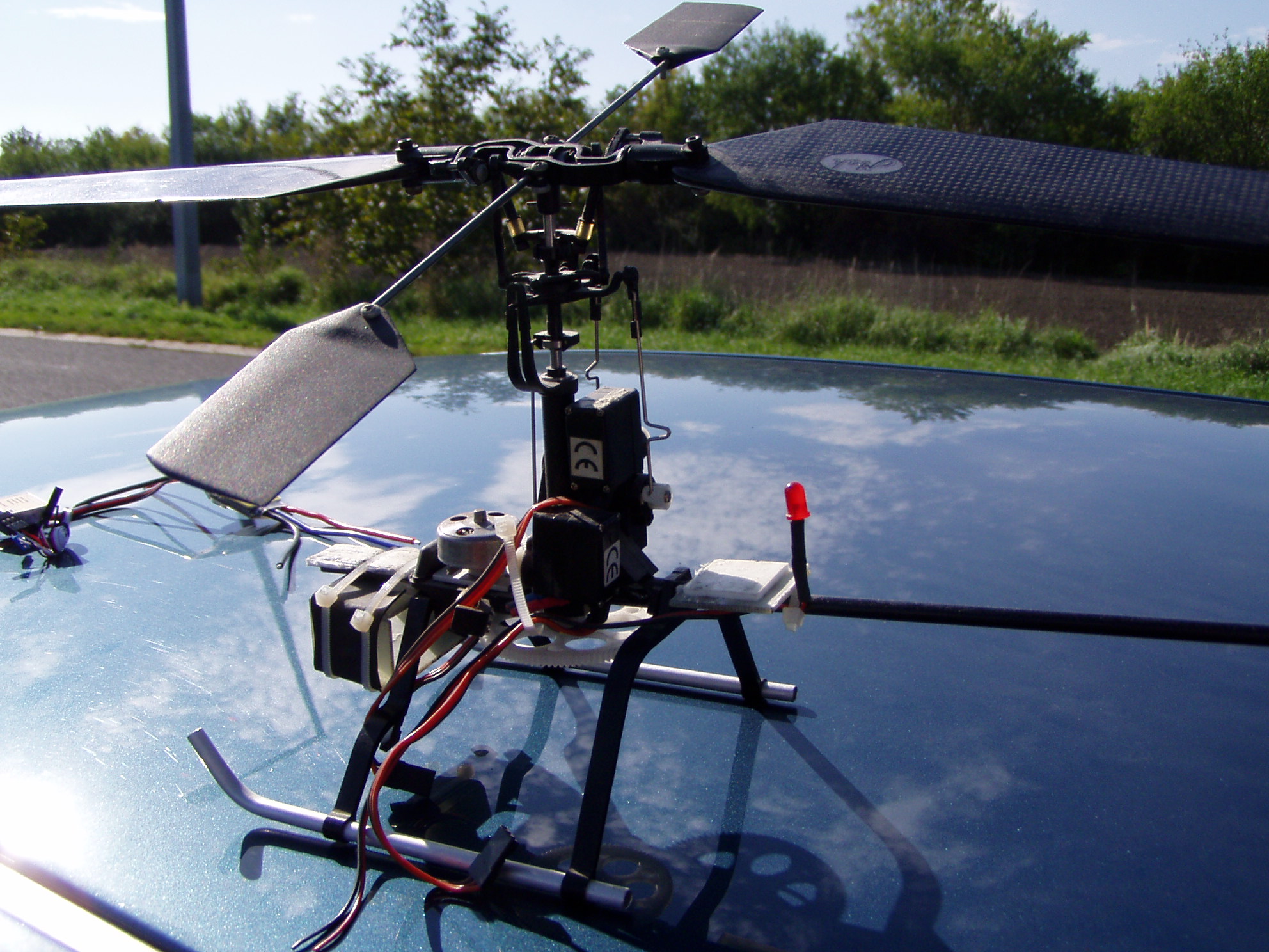

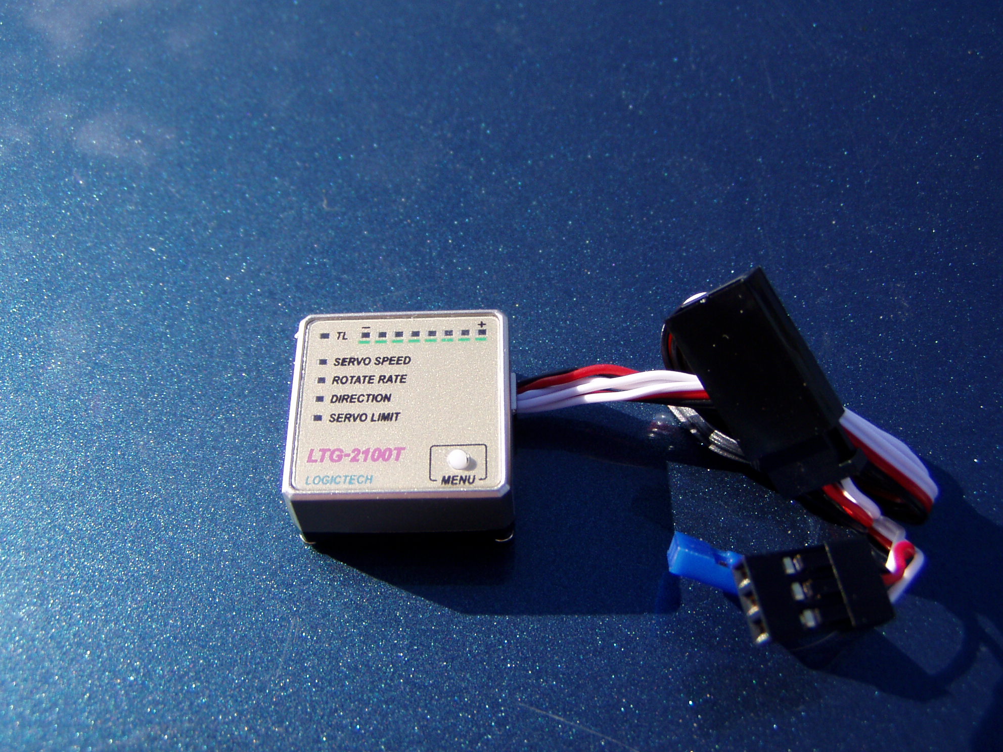

..tja da heute ein schöner tag war, habe ich mir den kerl geschnappt und in "gassi" mal geführt, zu der wiese wo er öfter hoppala machen wird :cry: .. :shock: :wink: ...
dann die kamera und mal das abgelichtet was verbaut wird, der China 40A Regler dauert noch ein weilchen, aber ich habe auch geduld ...aber auch nciht erwartet das er in 1 woche hier ist... wenn er hier ist gehts dann los mit dem bau...
einzig Blätter habe cih coh nirgends bekommen für den pro, normal sind holzis drauf.. die zum einstellen und abbrechen gut genug sind , die MaH hebe ich mir auf als reserve oder wenn cih mal den kleinen im griff habe...
anbei einige bilder...

Hallo Richard,
der Motor zieht bei Max.Pitch und 1.900 U/min ca.5,5 A
Die Robbe-Steller sind für den Heckmotor sehr gut geeignet. Ich verwende sie selber, aber nur die 8A Variante.
Du solltest den Heckregler allerdings nicht auf LiPo-Modus stellen, weil du sonst riskierst, dass der Regler wegen Unterspannung o.ä. abregelt und ein Piccolo ohne Heckmotor nicht gut zu beherrschen ist.
Klaus
