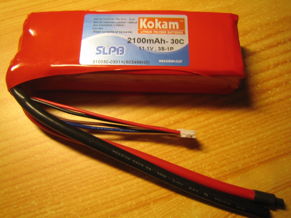

Hallo Leute
Heute kam nun auch mein 'Kokam 2100mAh 11,1V 30C' (3S-1P) an. Den hatte ich als Ersatz für den 'Kokam 2000mAh 11,1V 15C'. Der Akku soll für meinen T-Rex 450S sein.
Aus folgenden Gründen bin ich jetzt aber etwas unsicher:
* Der Akku wiegt nicht wie im Shop angegeben 177g, sondern gut 200g. Das sind mal gut 40g mehr, als die anderen Akkus, die ich habe.
* Der Akku ist dazu noch dicker.
Ich hab' mal ein Foto angehängt. Dazu noch ein paar Fragen:
* Ist das der richtige Kokam-LiPo?
* Ist der überhaupt für den T-Rex 450S geeignet? Oder ist der zu schwer?
* Fliegt jemand von Euch diesen Akku im T-Rex?
Ich bin gerade echt am überlegen, ob ich den LiPo nicht lieber gegen einen leichteren 2000er tauschen sollte.
Grüße - Oliver

Hi Oliver
Ist schon richtig ist ein reinen Kraftpaket der das mehr Gewicht macht nicht ich würde ihn behalten an deiner stelle.
Alternative zu Kokam H5 wehren da die SLS GX 2200 von Stefasliposhop.de
Gruß Kiteboa

Ich fliege inzwischen auch zwei von den von Dir gezeigten Lipo in meinem Rexchen!
Funktioniert wunderbar, so das ich Stück für Stück die Kokam 2000/15C aussondern werde und auf den 2100 umsteige.
Didi

Hi!
Danke für die Antworten!
Macht sich denn das zusätzliche Gewicht denn gar nicht bemerkbar? Und wenn doch - wie? Das sind ja immerhin ca. 40g - 50g.
Grüße - Oliver

Wird etwas nasenlastig, mußt etwa 3 - 4 Rasten bei Heck trimmen. Kann sein das er etwas besser im Wind steht und stabiler wirkt, muß aber nicht. Meiner hat durch diverse Testanbauten z.Zt. knapp 1 kg Abfluggewicht und liegt dadurch absolut satt in der Luft, in der Serienvariante bei ca. 800 - 840 gr. ist er ein klein bisl windempfindlicher, aber macht nicht wirklich viel aus.
Einfach mal den Schwerpunkt vorm ersten Flug prüfen, geht die Nase zu arg runter versuchen, den Akku auf der Pritsche etwas weiter Richtung Rotorachse zu schieben - dann wird´s geringer.

Also ich kann kann keinen Nachteil durch das Mehrgewicht feststellen.
Es könnte sein, dass sich die Flugzeit um ein paar Sekunden verringert hat, aber das Mehrgewicht bringt auch ein Mehr an Stabiliät bei Wind.
Der Schwerpunkt ist bei mir trotzdem ok, da ich ein 9650 als heckservo nutze und das Aluheck habe.
Durch die schlankere Bauform passen die auch zusätzlich gut in meinen Funjet ;-)
Ach ja, manche bemängeln die dicken Kabel und löten die um.
Warum, weiß ich nicht!! Die Kabel sind für mich ok.
Didi

der optimale Akku für den Rex SE ist der Saehan 2500er.
Vom Gewicht unter dem des 2100er Kokam und durch die höhere Kapa auch längere Flugzeiten.
Obwohl der Akku etwas länger ist passt er ohne Probs unter die Haube.
Werr die Leitung nicht benötigt oder aufs Gewicht bei Haltbarleit achten will,
für den ist der 15C Kokam mit 2000mAh für 43,-EUR Top!
Die meisten Kokams mit 30C sind auf diversen HPs als Herstellerangabe ausgewiesen.
In Real haben diese folgende Werte:
Kokam 3s 2100er ca 200gr
Kokam 3S 2400er ca 230gr
mfg
T.G.
