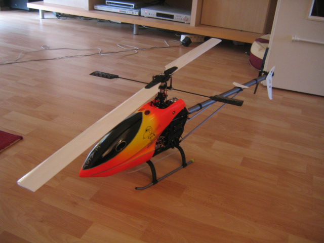

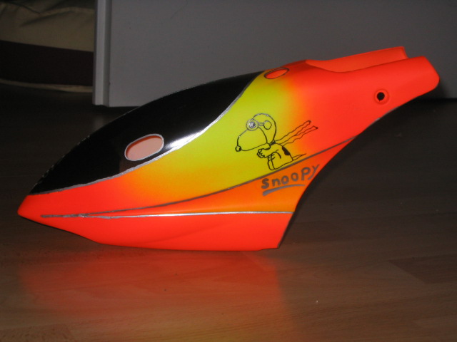

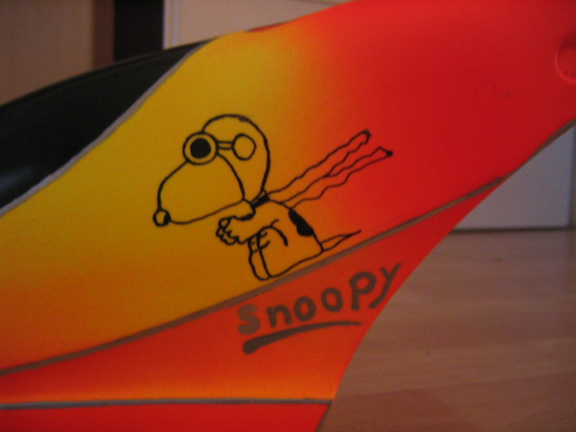

so hab meine trainingshaube mal lackiert. nicht besonders schön aber dafür sichtbar
jetzt noch klarlack drüber ,damit es auch schön glänzt und alles ist gut .
ich habe eben noch den hurri eingeschwebt , MAN IST DER GEIL:

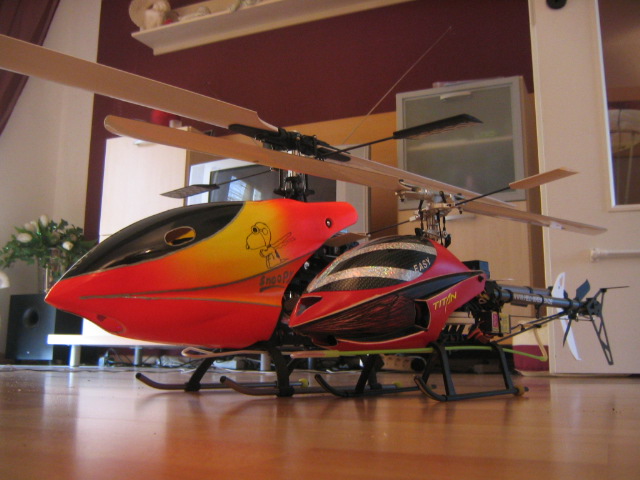

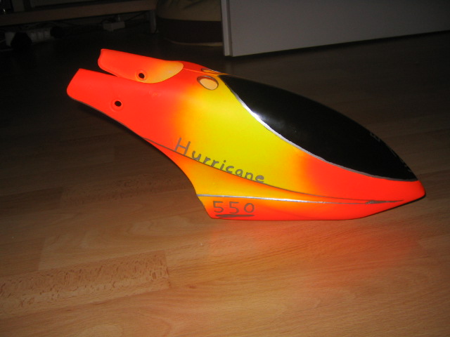

so noch mal eben draußen gewesen und ein wenig geflogen , aber nur ca 6 min . ich muß noch drehzahl messen und temperatur etc, lade gerade die akku´s nach um zu schauen was er verbraucht hat. hier noch ein paar bilder vom feritg lackierten hurri.
- IMG_2146.JPG (96.78 KiB) 1212 mal betrachtet
- IMG_2136.JPG (82.9 KiB) 1208 mal betrachtet
- IMG_2140.JPG (88.56 KiB) 1205 mal betrachtet
- IMG_2139.JPG (77.41 KiB) 1206 mal betrachtet

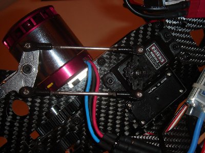

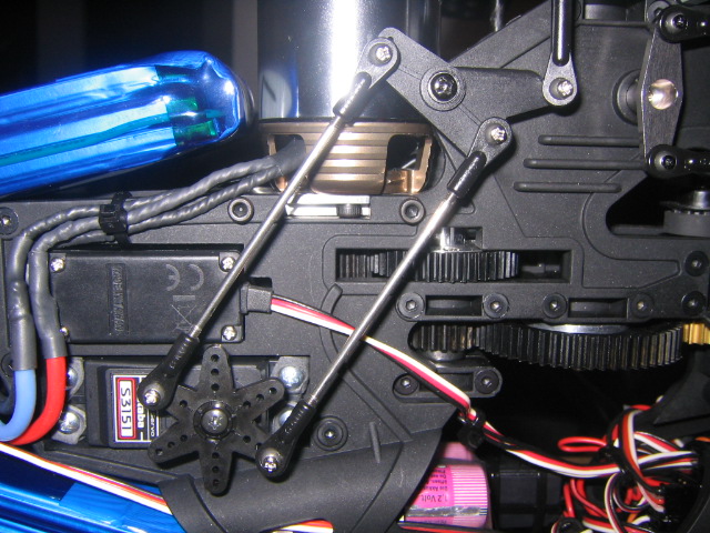

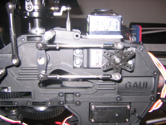

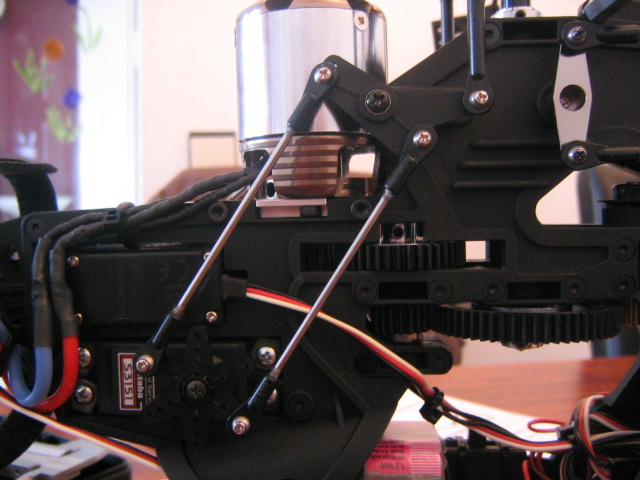

@easy_1:
Hast du die Anlekungen für die vorderen 2 Servos (von Servo zum Umlenkhebel) nicht exzentrisch angebracht? Die sollten ja normalerweise versetzt sein (siehe Anleitung).
Das hintere TS-Servo passt, weil die Alu-Anlenkung keinen Versatz zum Drehpunkt aufweist.
Kontrolliere das nochmal, sonst kommt es beim Steuern zu Verspannungen in der Anlenkung die nicht nur zu Leistungsverlust beim Servo fürhren kann. Im Schlimmsten Fall bricht was ab.
m.
m.

#23
Jetzt, bin ich verwirrt
Timmey hat mir gesagt das das so wie ich es vorher hatte nicht geht und habe bei ihm reingeschaut und das so übernommen , er fliegt genau die selbe anlenkung

#24
Servus,easy_1 hat geschrieben:Jetzt, bin ich verwirrt
Nöö, ich glaube, das tut er nicht.... Es sieht so aus als ob Du die Hebel aus Kunststoff hast, das auf dem letzten Bild ist aber Metall.
Lese halt mal das Manual durch, da steht alles drin.
MfG
Jochen
#25
jo ich habe die hebel noch aus plastik bis nächste woche ich hatte am anfang schon das alu nickhebel bestellt und jetzt kommen noch die beiden anderen , hebel und bis die da sind muß ich mir noch ein 401 höckern und dann kann endlich richtig losgelegt werden .
das manuel habe ich durchgelesen , aber ich habe keine so großen scheiben , bei den servo´s gehabt halt nur die kleinen scheiben und die sternscheiben , die ich auch drauf hab.
#26
Servus,easy_1 hat geschrieben: das manuel habe ich durchgelesen , aber ich habe keine so großen scheiben , bei den servo´s gehabt halt nur die kleinen scheiben und die sternscheiben , die ich auch drauf hab.
es geht eher um die Schablone, hier siehst Du ganz deutlich, daß die Löcher für die Kugelschrauben nicht in einer Flucht sind. Du bekommst sonst Verspannungen auf die Push-Pull-Anlenkung, die sicher nicht gut sind.
MfG
Jochen

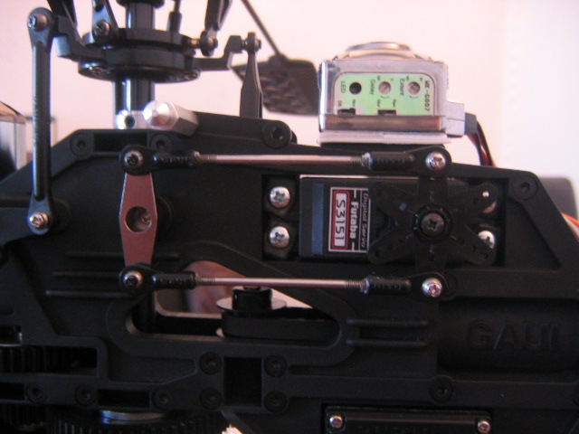

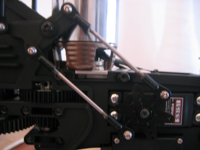

#27
und was soll ich machen . ohne scheiben kann ich nicht ausser mitte gehen! oder??
die schablone zeigt mir nur das ich die löcher auserhalb der servo mitte schraube bohren soll. das kann ich aber nicht , weil ich keine scheiben habe.
ich habe eben noch mal alle gestänge kontrolliert und das genaue maß auf beiden stangen eingestellt .

#28
Hey Easy,
keine Panik! Das Problem ist die 2 vorderen Rollanlekungen sind versetzt. Die neuen aus Aluminium die du bestellt hast sind aber gerade, somit passen die perfekt an den Stern oder das Kreuz von Futaba.
Gruß Tim
