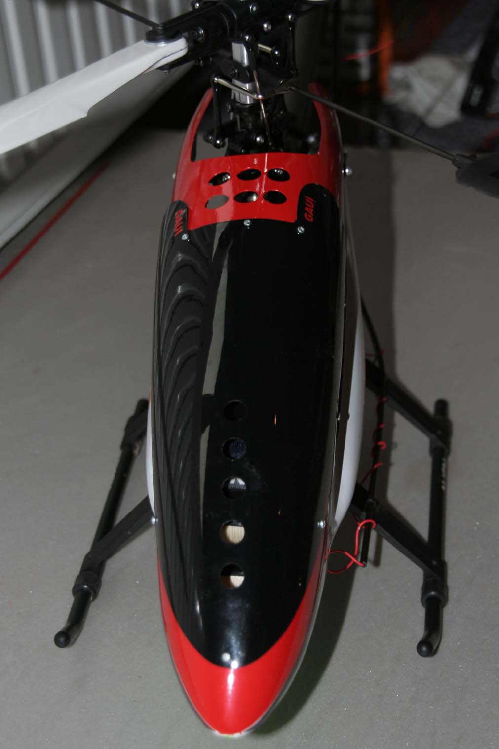

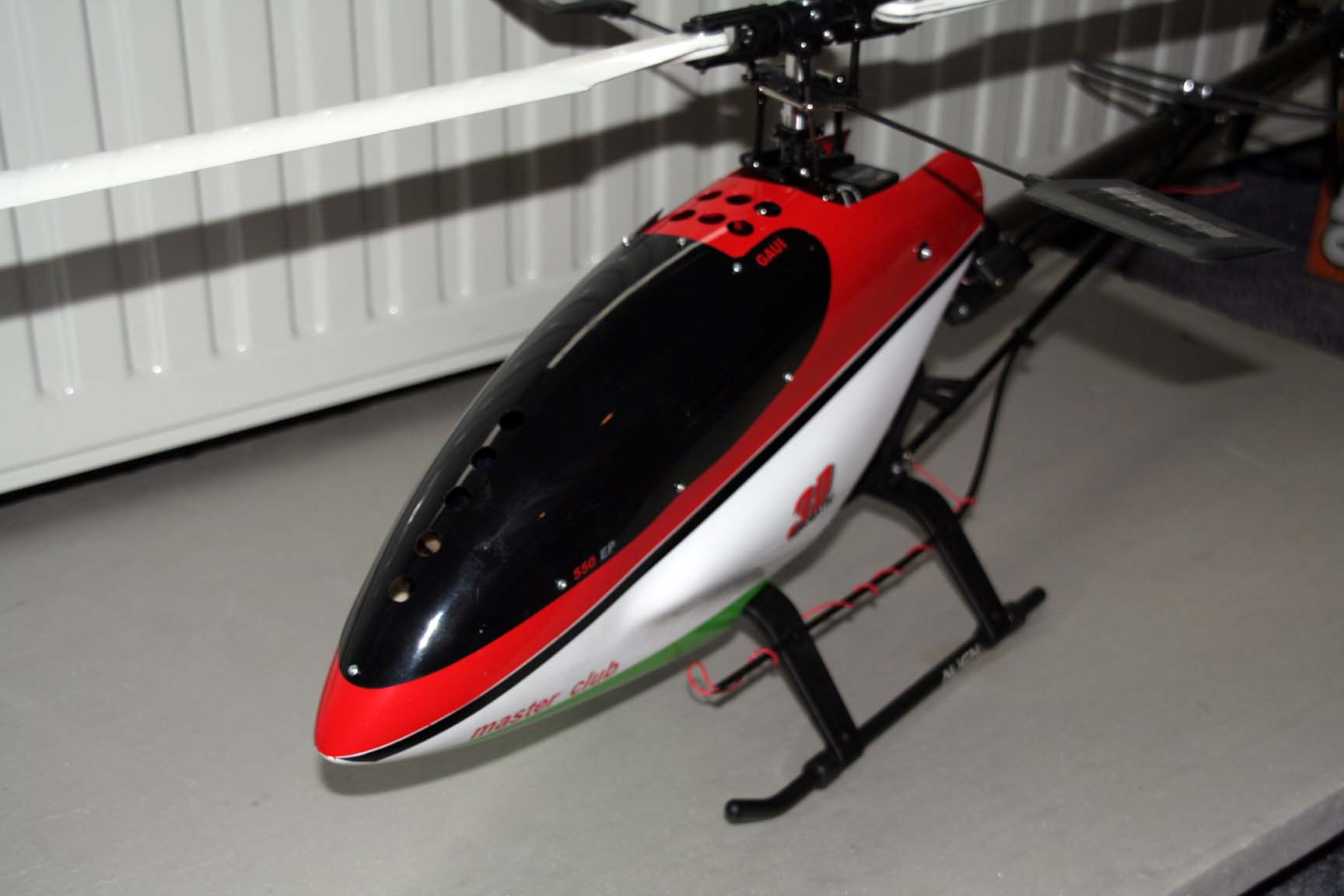

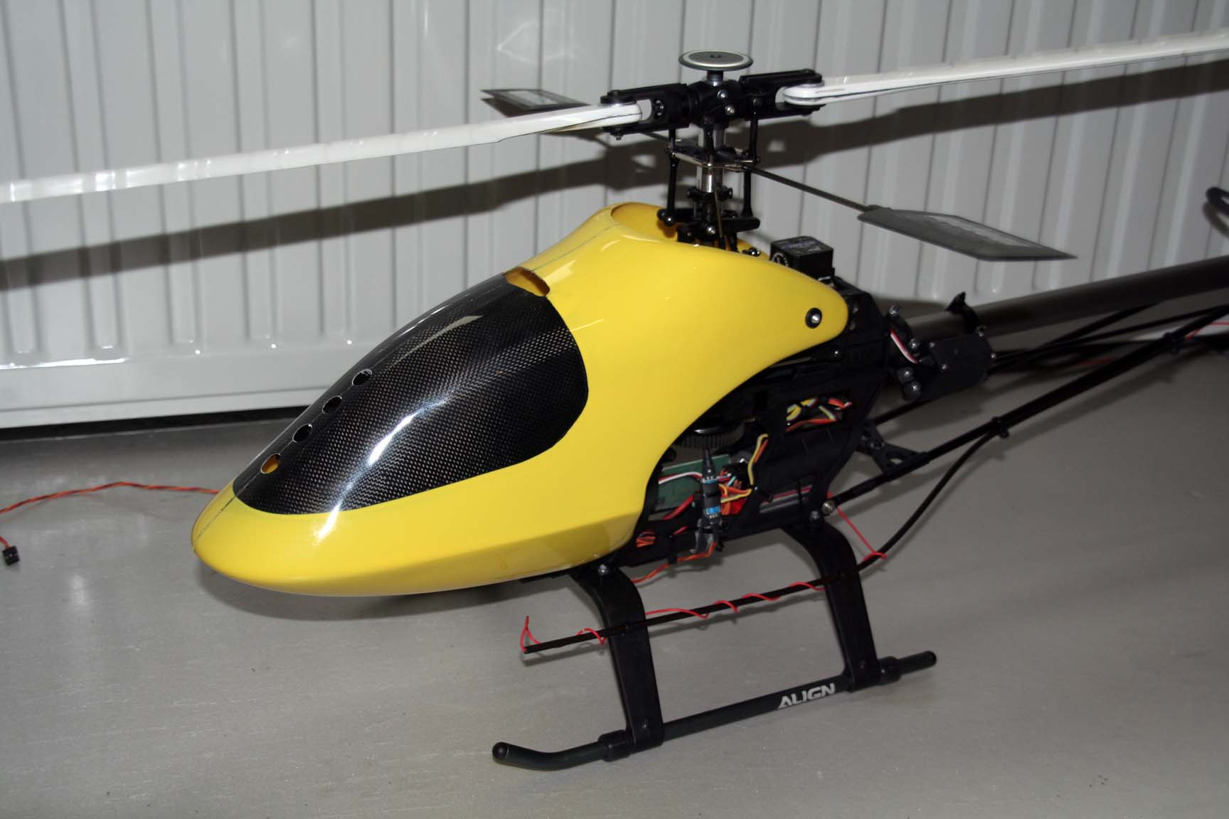

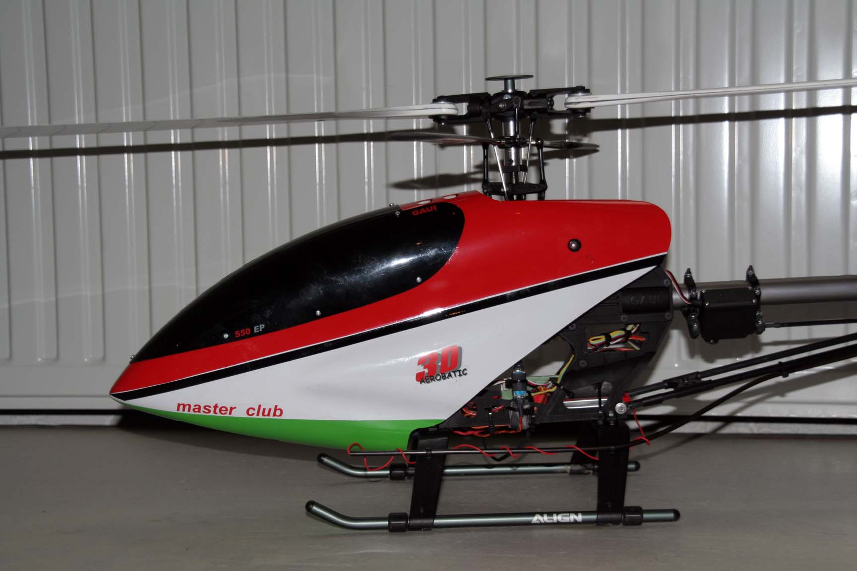

anbei die versprochenen Fotos.
Meine "T-Rex Haube" habe ich von Lindinger: GFK, unlackiert, 1A Qualität und EUR 20,-- AUf Nachfrage sagte man mir, daß sie von den Abmessungen der Originalhaube entspricht (?). Auf jeden Fall passt sie nach ein wenig anpassen sehr gut und man bekommt ohne Probleme auch größere Akkus unter.
Das Fenster ist original von Align, also alles in allem nur EUR 27,--
Mario
Mario
- Logo 10 Haube von R&B
- logo.jpg (126.27 KiB) 1152 mal betrachtet
- 1.jpg (127.4 KiB) 1166 mal betrachtet
- 2.jpg (106.84 KiB) 1155 mal betrachtet
- 3.jpg (130.14 KiB) 1175 mal betrachtet
- 4.jpg (87.1 KiB) 1152 mal betrachtet

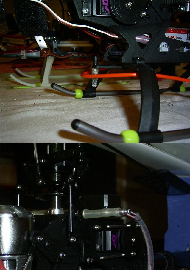

#27
Hallo Wolfgang
Ich habe es so gelöst
- test(Small).JPG (78.37 KiB) 1199 mal betrachtet

#28
Hallo Michael,
vielen dank für die Bilder!
Ist eine sehr gute Lösung mit der unteren Befestigung!
Seitlich kann ich leider nichts erkennen,aber ist ja kein Problem, man kann ja einfach zwei extra Seitenabstandshalter selbst drehen!
Viele Grüsse: Wolfgang
