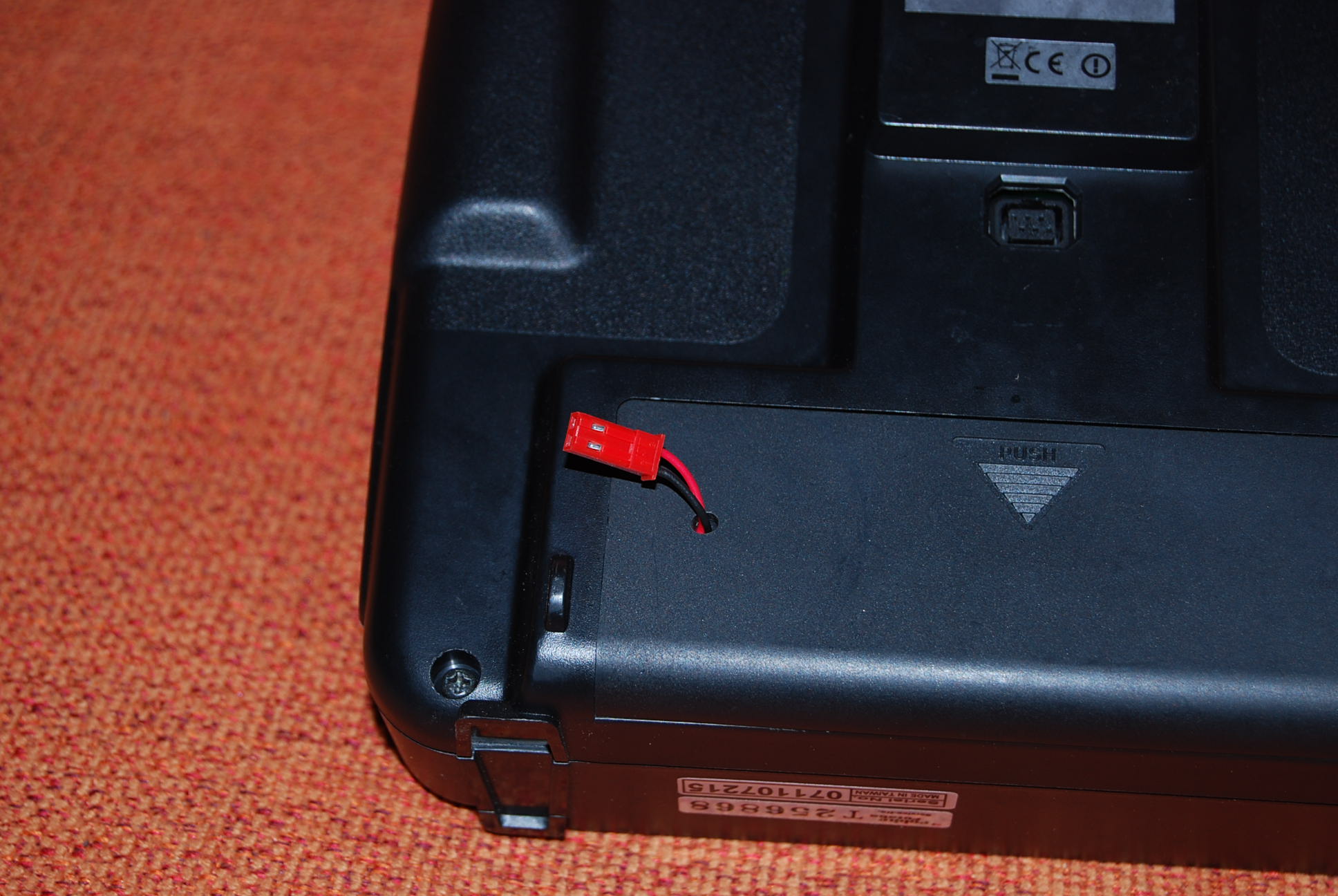

#23
tracer hat geschrieben:Ich lade sie im Sender mit dem X-Peak mit 0,5 A.
Habe ja Zeit, wenn ich sie eh nur alle 3 Monate laden muss.
Meine Schulze kommen mit der Diode nicht zurecht, brechen die Ladung ab. (6-330 und & 6-630)
Hi Tracer,
der Pulsar packt es auch nicht so recht mit der Diode. Von alleine startet er gar nicht (zumindest an der FF7-funke). man kann den Start allerdings manuell forcieren, aber so richtig hat dies auch nicht immer geklappt.
Deswegen habe ich mir ein kleines, permamantes Ladekabel an den akkupack geloetet. Seitdem ist alles wunderbar:)
- ladekabel an der FF7 Rueckseite
- DSC_4131.JPG (331.08 KiB) 1949 mal betrachtet
FF7- 2.4Ghz, Acrobat SE Orbit 15-12 an 6s1p fepo4, Pulsar2 + Pulsar Equalizer
