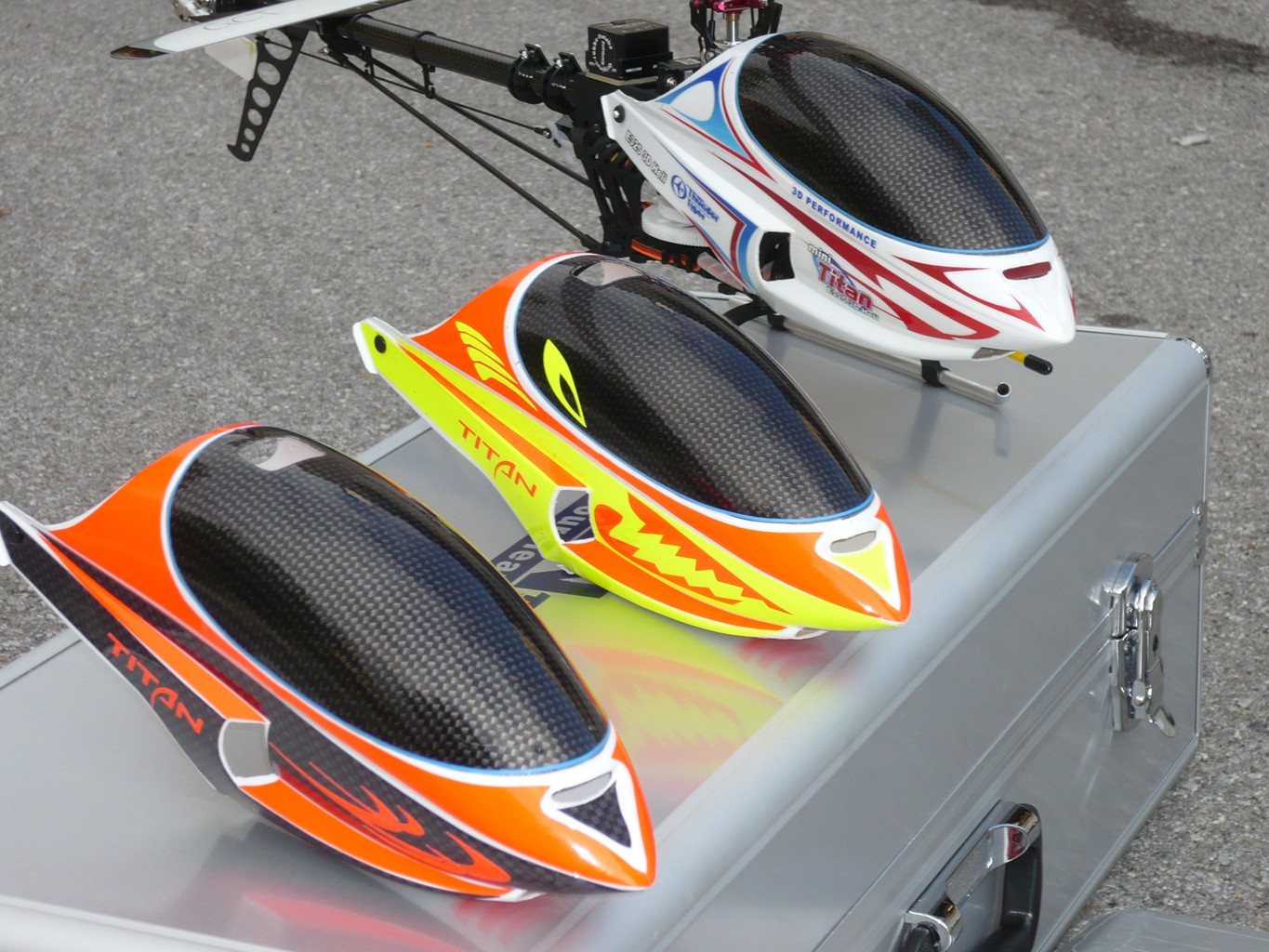

Eingentlich ist das ja mehr ein Ritzen, denn ein Schneiden,
erst wird die Kontur vorgezeichnet und dann so lange vorsichtig nachgeritzt
bzw nchgefahren, bis sich das Teil leicht herausdrücken lässt,
( wie im Video von Heli Freak gezeigt )
macht saubere Kanten und man brauch nix nachbessern

Soll jeder einfach so machen, wie er am besten klarkommt. Mit dem Messer gibt´s ja echte Künstler, und wem zu risky is der hat ja jetzt Optionen
#18
Zuerst ritze ich auch an einer Stelle öfters, bis ich da durchstechen kann - und dann geht es einfacher, wenn man das Messer vorsichtig mit bißchen druck zieht und dadurch dann die Plaste schneidet - man muß natürlich aufpassen, daß es besonders an den Ecken nicht zu viel druck istEingentlich ist das ja mehr ein Ritzen, denn ein Schneiden,
Rundungen werden dann so geschnitten, daß ich das Messer flach zur auszuschneidenden Fläche "lege" - dann muß man nämlich nicht mehr rund schneiden, sondern nur noch gerade senkrecht runter.
MFG,
speedy
PS: @burgman - JA - ich hab es mir dadurch einfacher gemacht die Haube zu schneiden - und habe nicht durch die eventuelle Abnutzung des Fräsers einen neuen kaufen müssen und war daher ganz schön asozial und habe nicht die Wirtschaft unterstützt und habe dadurch wieder tausende Arbeitsplätze gefährdet.

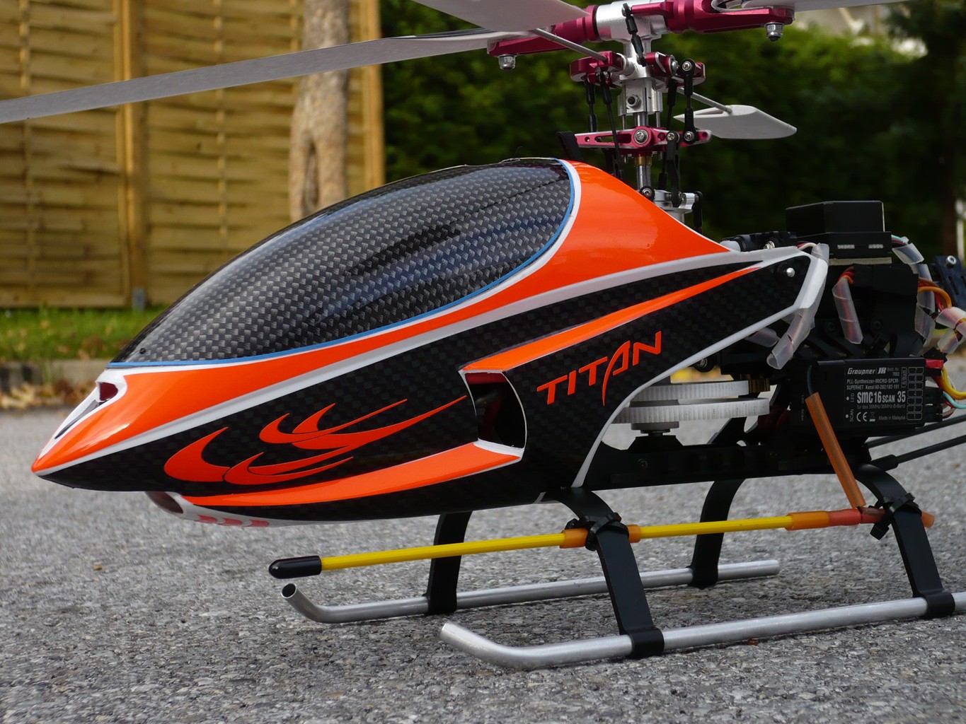

Dank eurer Hilfe hab ich nun schon fast die ganze Haube ausgeschnitten, und es war gar nicht so mühsam wie ich befürchtet habe (und wie die Anfänge waren).
Nun steh ich allerdings noch vor 2 kleinen Herausforderungen:
1) die Öffnung unter der Nase
2) die Löcher für die Gummis.
Zu 2. wird mir schon was einfallen denke ich bzw. wird es einfacher gehen als ich glaube (den 'Nippel' abschneiden und das Loch vergrößern oder so ähnlich).
Aber die Öffnung nervt ein wenig, da ich da ja direkt auf einer Kante schneiden muss und mir 100% sicher bin ständig abzurutschen.
Naja, und von innen komm ich nat. auch nicht hin.
Da aber der Akku praktisch genau dahinter liegt würd ich sie schon zwecks Kühlung sehr gerne aufschneiden.
Würde euch daher noch ein letztes Mal (natürlich nur was Haubenschneiden betrifft
) um Hilfe bitten.

#25
Hi Wolfgang
Das ist eine kleine herausforderung , Du kannst es so machen wie Crizz das beschrieben hat.
Anbohren , reusbrechen und dann mit einem Dremel oder ähnlichem
nacharbeiten
Ich hab auch diese Öffnungen mit dem Messer gamacht
nicht ganz einfach wenns symetrisch werden sollte aber es geht.
Die Nippel für die Gummis vorsichtig abschneiden, nicht viel größer machen
die Gummis sollen etwas streng reingehen, damits dann auch
hält.
besser ein paar Gummis nachkaufen, als die Haube fällt runter

Hmm, naja, nachdem ich keinen Dremel o.ä. habe muss ich wohl auf die Messer/Lexanschere-Methode zurückgreifen.
Oder eben die Variante mit dem Schneideaufsatz meines Gaslötkolbens, das wäre dann eher die faule Version (die mir persönlich natürlich sehr zusagt
Allerdings hab ich noch nie gehört dass jemand das so macht, und ich fürchte das wird schon seinen Grund haben (Verziehen der ganzen Haube durch die Hitze oder so etwas)...

Ohne Minibohrmaschine : du kannst mit einem kleinen Schraubendreher ( Uhrmacher-Kaliber, sehr schmale Kline ) vorsichtig die Löcher für die Eckpunkte hineindrehen. Da das Material nicht sehr dick ist geht das. Nicht zu viel Druck, dann wird das schon. Dann mit ner scharfen, spitzen Klinge hinein und mit leichtem Druck das erste Stückchen durchtrennen.
Du kannst auch auf der Länge mehrere Löcher setzen und so stückweise immer die Klinge reintreiben. Wenn du die Öffnung frei hast einfach mit ner kleinen Feile die Grate saubergemacht und das war´s.
Mit Hitze ( Lötkolben ) würde ich da nicht grad rangehen, das gibt meist unschöne Wulste, die man dann von vorne runterschneiden muß.
Die Löcher für die Haubenhalter kriegste du ganz einfach passend indem man den erhabenen Teil bündig mit nem scharfen Messer abtrennt, paßt super, wird rund und sitzt da wo es hin soll
Nachtrag : wenn du mal 20.- bis 30.- übrig hast, schau ruhig mal nach so ner Mini-Bohrmaschine. Muß kein rginal Dremel sein, es gibt da günstige NoName-Varianten die für solche Arbeiten ausreichen, solange man nicht mehr wie 3,2 mm bohren muß ( für mehr gibt´s Fräser mit größerem Durchmesser aber 3.2mm-Schaft ).
Hab mir zu den diversen "Marken"-Geräten vor zwei Jahren bei Tschibo eine mit biegsamer Welle geholt, kam um 30.- wenn ich mich recht erinner, und geht richtiggehend gut das Ding. Sicher nix für den Profi-Bereich, aber für Hobby mehr als ausreichend. Wirste öfter mal zu schätzen wissen.
