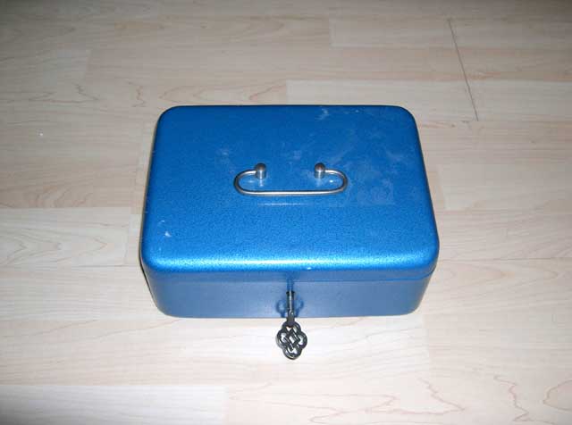

nochmal hochhol.
Nachdem ich so viele Horrormeldungen gelesen habe. Habe ich jetzt mal auf die schnelle meine Lipos ein bisschen abgesichert. Naja schaut selbst.
Jetzt kann ich wenigstens ein bisschen ruhiger aus dem Haus gehen.
Die Stecker sind zur Sicherheit nochmals extra in kleinen Plastiktütchen vor Kurzschluss geschützt.
nochmal hochhol.
- Schutz1.jpg (37.13 KiB) 702 mal betrachtet
- schutz2.jpg (16.4 KiB) 688 mal betrachtet
grüße Michael
