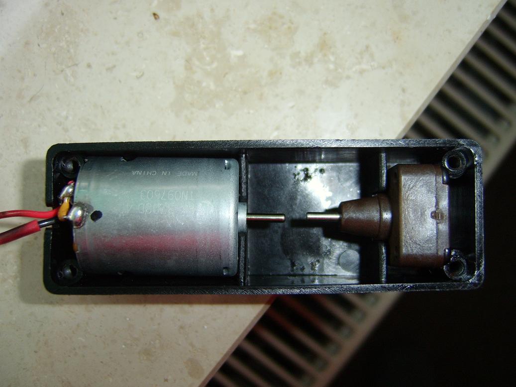

huhu jungs!
ich habe jetzt den motor vom blade :)
LEIDER, ist die motorwelle tatsächlich zu kurz und somit kann
ich die orginal kunstoff "mitnehmer" nicht benutzen...bzw habs versucht
und die sind gleich flöten gegangen :roll:
hab für euch mal das bild von der sache hochgeladen...
hat einer einen tip für mich, wie ich die ganze sache jetzt kraftschlüssig
verbinden kann? (ich selber hab nicht ein hauch, von einer idee)
mfg
Basti
mfg Basti
