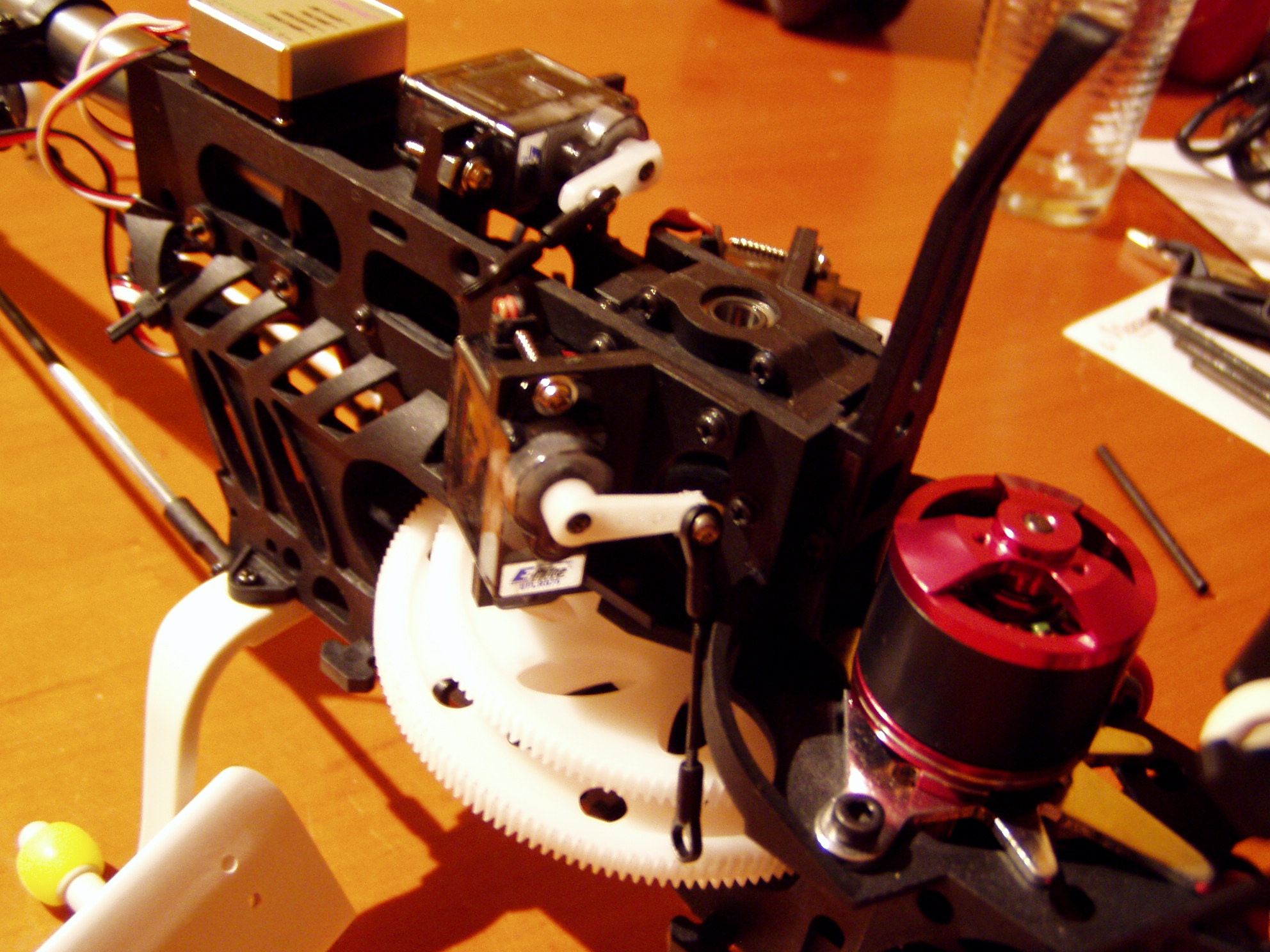

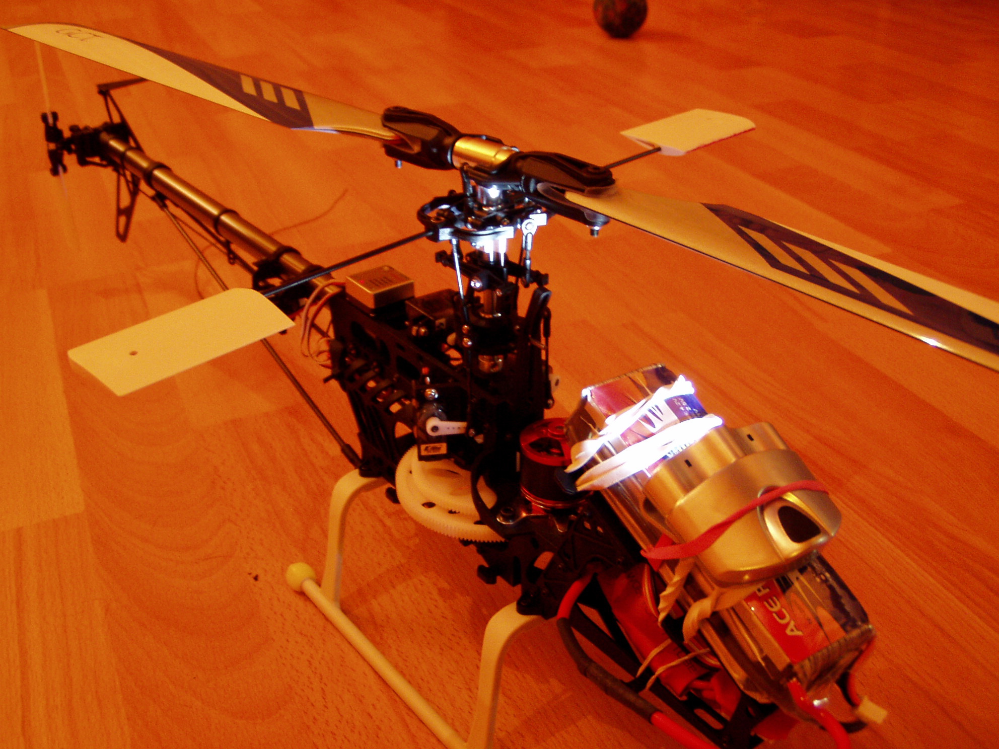

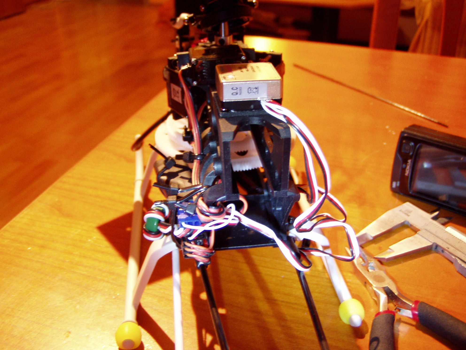

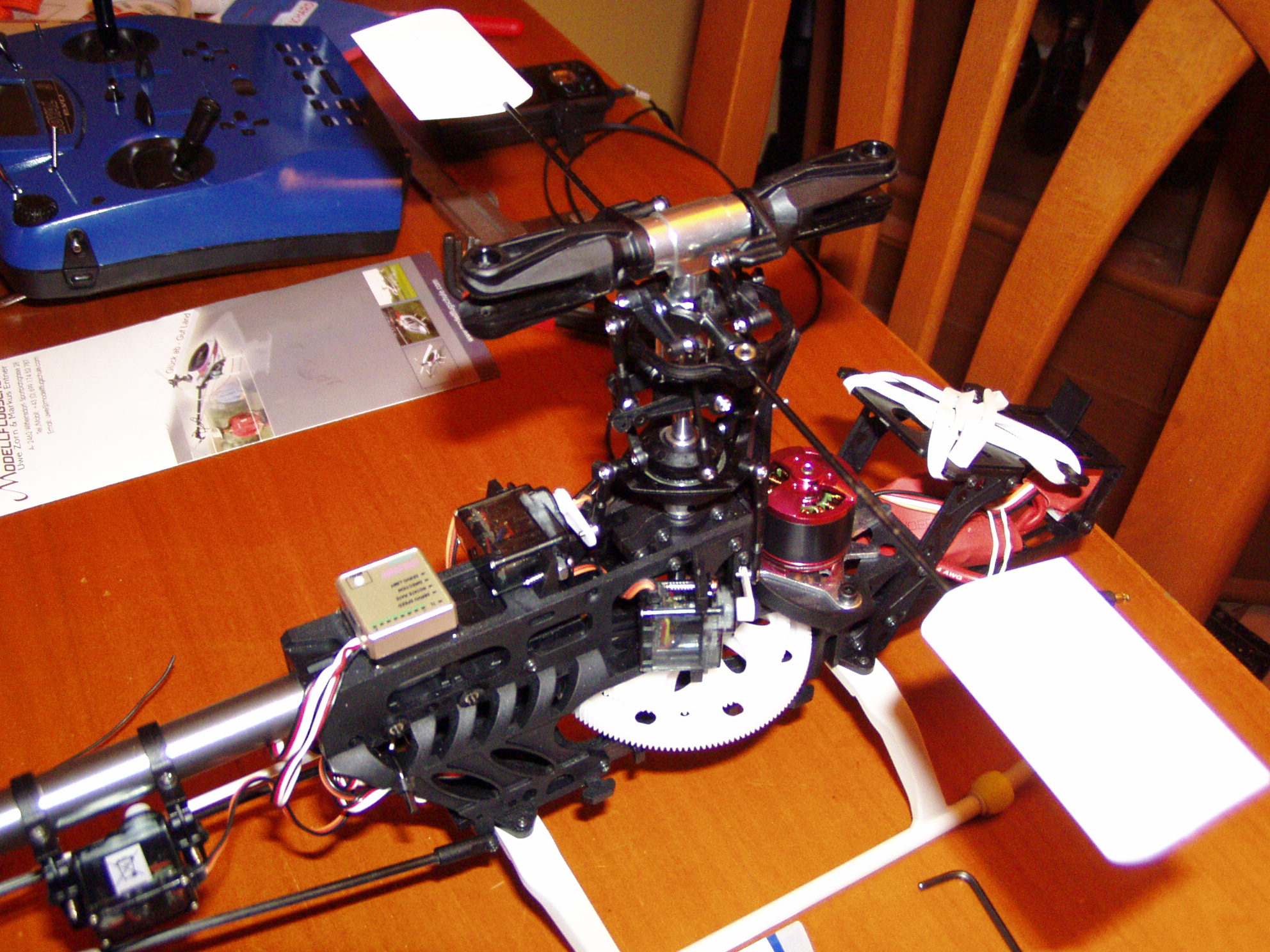

#20 1,5Std. basteln und testen.....
Beitrag von Richard »
..Ergebnis:
es vibriert nix mehr kurz beim hochfahren und das wars, was habe ich gemacht:
1. Blattlagerwelle kontrolliert, OK nicht getauscht
2. Hauptrotorwelle angeguckt OK , habs aber getauscht (siehe Rolltestvideo)
3. ich hab Hirschtalkcreme die Blattlagerwelle eingefettet (sehr wenig und die Gummis gefettet..
4. ich habe die Riemenspannung reduziert so das der Riemen nur mit etwas mehr druck zusammengeht, aber nicht so stramm wie vorher... merklich weniger energieverlust beim drehen mit der Hand..(Johann war der Riemen net es flankenspiel ;) ) ...
5. Paddelstange ausgetauscht, neu justiert..
(6. Gewicht Blattschmied GCT 25g exakt, 24g die Holzblätter
(7. Paddelgewicht beide 7g
so egal wie ich hochfahre ob flotter langsamer und wieder runter es vibriert natürlich, aber fast nicht merklich, einzig den Blattspurlauf muss ich komischerweise neu einstellen, obwohl dieser gepasst hat...
morgen werde ich dann mal einen "Hüpfer im freien wagen wegen dem heck mein einziges Verdauungsproblem, aber mit bißl denken und Anleitung lesen (beim LTG nimma nötig) .. sollte er demnächst mal nen akku leer schweben :oops: :roll:
Anbei die Rollvideos der Wellen und Video vom Anlaufen und paar Fotos ...
Ich denke wenn man Grundlegende dinge sich anguckt und ändert sollte jeder vibrationsfrei sein bis auf ganz kurze kleine vibs beim starten...
Richard
nach zerlegen zusammenbau das endfoto... keine Vibrationen die unatürlich sind wie vorher..
vorm zerlegen mein MT , mit dem ich ne dicke freundschaft schliessen werde :) ...
