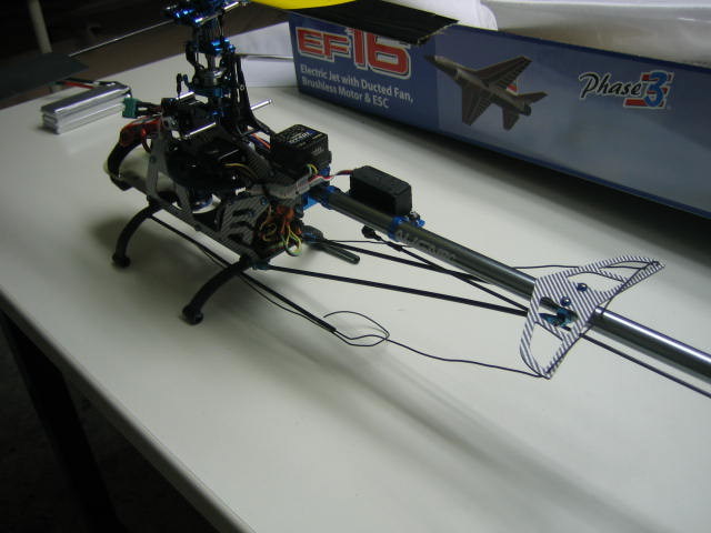

Hallo Leute ist ja super das ihr euch promt meinen Prob annehmt ich habe mich veschrieben es ist ein r 16Scan von Graupner ich habe mal paar bilder gemacht von meiner Anlagenanordnung

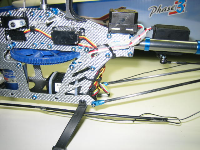

nächtes bild

Die Antennenverlegung auf dem oberen Bild ist wirklich Mist.
Nur durch die Kufenrohre wäre noch schlechter....
Gruß H.

Die wäre mir allerdings zu sehr über das CFK gelegt. Versuche mal meine :-)

die antennen verlegung sieht aber wirklich net so tolle aus... so nah am heckrohr lieber mit gummiband zur heckfinne .. und unterm landegestell ein U innem Antennenröhrchen.
