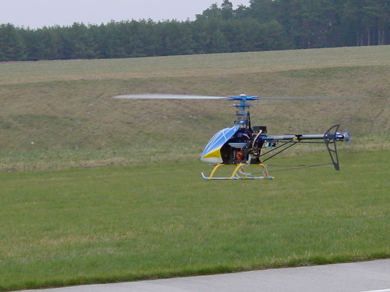

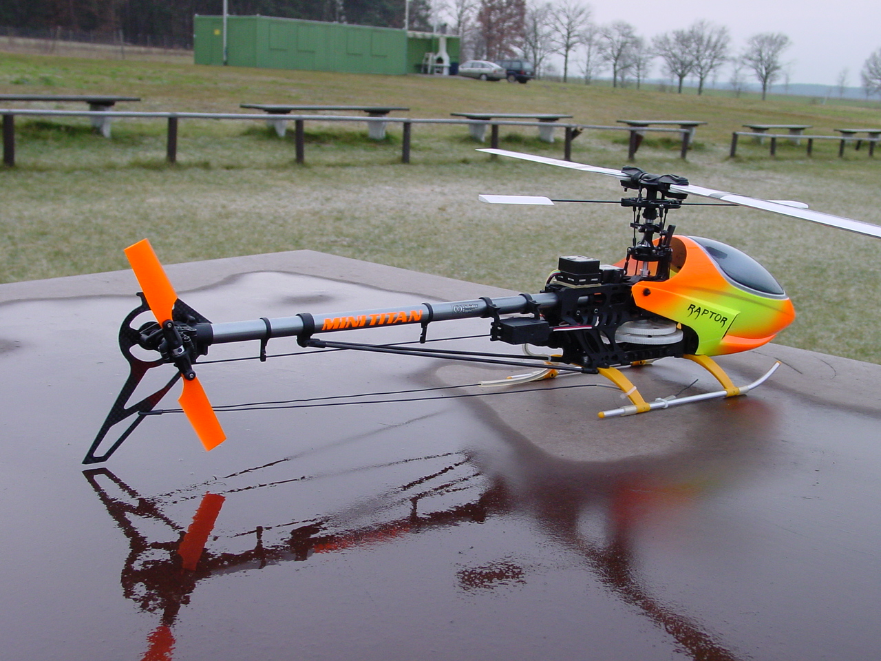

@flyfrog Das sehe ich anders. Hier mal meine Verlegung mit Zugentlastung. Immer ohne Probleme.
Gruß Doc Tom

TomTomFly hat geschrieben:@flyfrog Das sehe ich anders. Hier mal meine Verlegung mit Zugentlastung. Immer ohne Probleme.
Die selbe habsch auch, gut, habsch abgeguckt :D aber nichtsdestotrotz hab ich null Störungen bei Rundflug aufm Schulze Alpha.

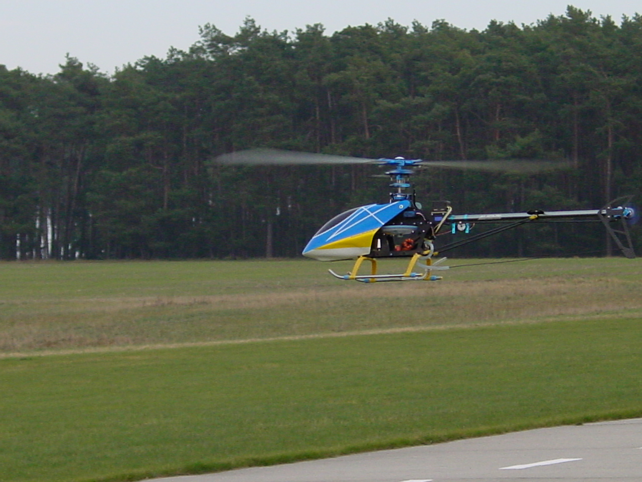

#14 Bitteschön
Beitrag von Doc Tom »
Gruß Doc Tom

Empfänger im Rex R700, keine Störungen und bei uns fliegt ja nicht wenig in der Luft rum ;-)
