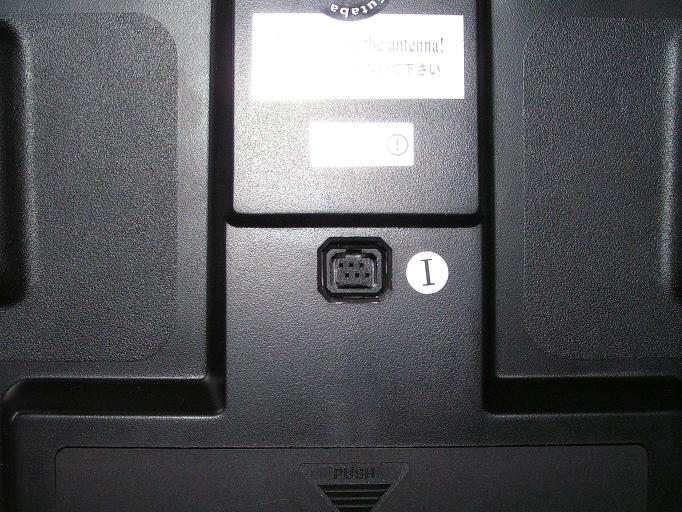

Da Deine FS ja schon "älter" ist, wird sie sicher noch die alte Platine enthalten.
"Geprüfte" Sender haben einen kleinen runden Aufkleber mit dem Buchstaben "I" auf dem Gehäuse.
Du wirst den Sender also einschicken müssen...
Siehe hier: www.robbe.com/de/de_24back.html
Oder ruf einfach mal dort an.
ZGUID Service-Instandsetzungs-Aufkleber von robbe
Gruß H.
