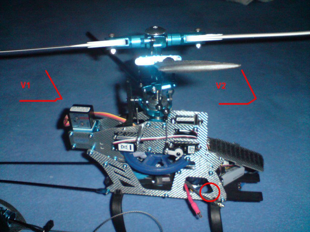

Es ist 100% ein neuerer T-Rex 450 SE V1. Ich habe meinen im Dezember 2007 gekauft und die Seitenteile, das Heck ( auch ohne Kugelköpfe), das Hauptzahnrad und die Heckstreben (mit Aluenden) sehen exakt so aus.
Folgende Merkmale sind für mich auf den Fotos eindeutig:
- Das hellblaue Alu. Die V2-Version ist tief dunkelblau.
- Der Heckrohrhalter, wo der Gyro drauf sitzt, hat die massive Fläche oben. Dies ist beim V2 genau umgekehrt.
- Rotorkopfbremse ist silberner "Pilzkopf" und nicht dunkelblaue Scheibe

Die unteren Seitenteile sind vom V2, sieht man an der dickeren "A Säule"
Oberen Seitenteile sind auch vom V2, sieht man an den fehlenden Freimachungen am Akkuhalter und das der Akkuhalter einen anderen Winkel hat, merkt man aber nur wenn man versucht V1 un V2 Seitenteile zu mischen. Kopf ist V1
Ich hatte >Hier< auch mal einen kleinen Baubericht V1 vs.V2 mit ein paar Bildchen gemacht.

hallo, also ich habe auch ende des letzten jahres den se mit antriebsset gekauft und mir wurde gesagt das es so eine zwischenversion von v1 und v2 ist. wie schon einige erwähnt haben sind die chassiseitenteile , HZR mit alufreilauf, alu heckservohalter ( 2 löcher stat nur eins,,,für grössere servos,heckrotorumlenkung und das neue antriebsset ( motor 430X und der regler BL35X ).
d.h. man müsste nur noch die chassi aluteile und den hauptrotor vom v2 einbauen und man hätte den V2
falls es anders ist bitte koregieren oder ergänzen.

Doch haben sie, die V2 Version ist stabiler/breiter gebaut. Man kann die Breite auf Bildern nicht so gut einschätzen, die kleine Änderung an dem vorderen Ausschnitt erkennt man aber ganz gut.jax hat geschrieben:mh musst du mir erklären? die seitenteile haben sich zwischen v1 und v2 doch gar net geändert..Flyfrog hat geschrieben:Das untere rechte Seitenteil ist vom V2.
Ich habe das Bild von Daniel mal ein bisschen bearbeitet, hoffentlich bekomme ich jetzt keinen Stress wegen Verletzung der Urheberrechts oder gar wegen Verstümmelung eines Kunstwerks
- Unterschied zwischen V1 und V2

Also mein 450er SE GF sieht genauso aus wie der hier auf den ersten Blick.
Obs nun ein V1 oder V2 ist, ist echt schwer zu sagen auf die schnelle.
Also ich würde mir beide Anleitungen besorgen und vergleichen.
Ich weiss auf alle Fälle dass der V2 keine Fläche oben hat für den Kreisel.
Dort sind nämlich nur 2 Aluhülsen und der Kreisel soll beim V2 unten angeklebt werden weil ja eben oben die Fläche dazu fehlt.
Macht zwar Arbeit die Teilenummern zu vergleichen aus den Anleitungen aber man hat sich ja das Hobby ausgesucht als Zeitvertreib.
