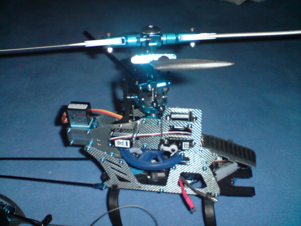

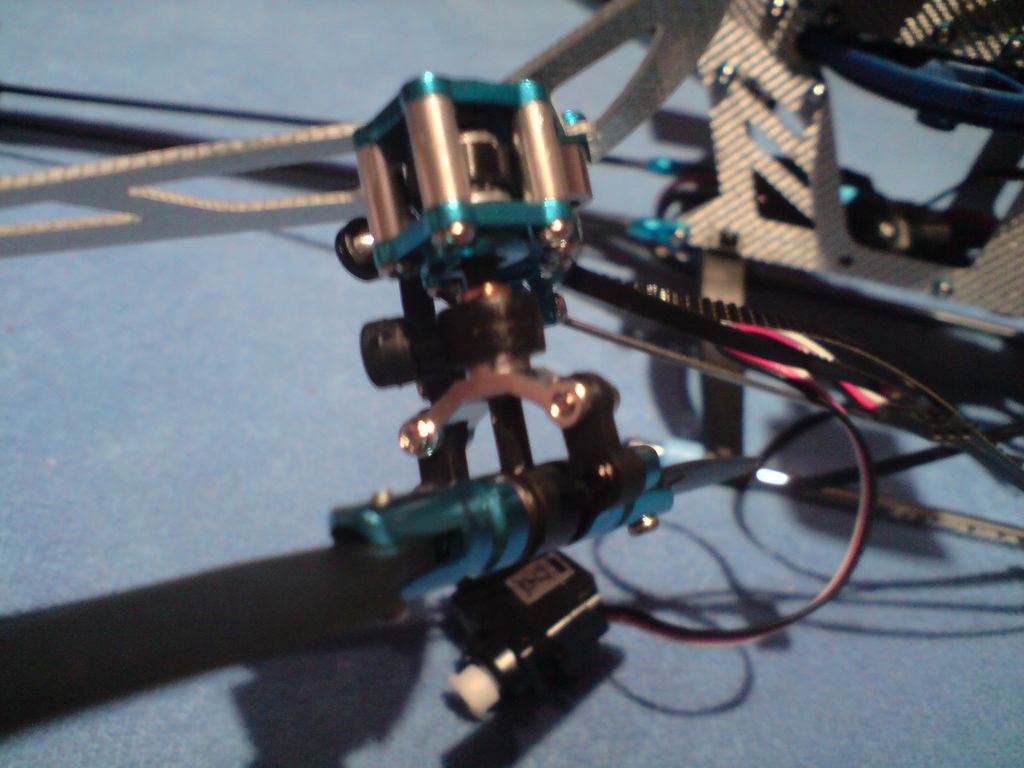

Ok, ich hab mal schnell ein paar Bilder geknipst!

Das ist eine Mischung aus V1 und V2 :shock:

Wenn du mich nicht mit deiner letzten Aussage so verunsichert hättest : D hätte ich gesagt "definitiv V1!"
Nu wart lieber noch ne aussage ab... Aber die Anlenkung, Das Zentralstück, die Blatthalter,... V1

Das untere rechte Seitenteil ist vom V2.

mh musst du mir erklären? die seitenteile haben sich zwischen v1 und v2 doch gar net geändert..
is definitiv ein V1 siehst an dem hell blauen alu..
die heckanlenkung is schon die neuere die gabs aber auch ne zeitlang inklusive beim v1 kurzbevor es den v2 gab.
das Zahnrad is auch vom V2, aber standard is viel besser mit alu freilaufnabe.
eine sache noch bevor du so fliegst, pack den gyro weg.. beinem crash haut dir ein paddle das teil sofort kaputt, vorallem bei der größe des gyros ;D

Flyfrog hat geschrieben:Das untere rechte Seitenteil ist vom V2.
Das von meinem V1 sieht genauso aus. Oder gibts Details die ich übersehen habe?

Das sieht aus wie ein (inoffizieller) V2.
Nicht der new V2 2007.
Es gab schon SE V2 Baukästen in DE,bevor Align die offiziell als V2 gelabelt hat.
Erkennt man am alten Kopf, aber die Heckstreben hatten Alu statt Kunststoff.
