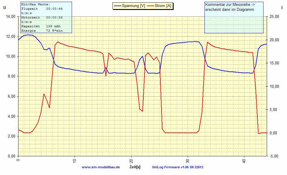

Ich nutze eig. nur H5's oder FP Evo 25.
Aber ich hatte noch einen ca. 15-20 "alten" SLS 1500er hier, wo ich dachte: "gut, im Segler mit rund 20A müsste er gehen"
Den Rest sieht man im Diagramm....
P.S. Mit wieviel A sind eig. die grünen 1600er Sony Konion's belastbar?
