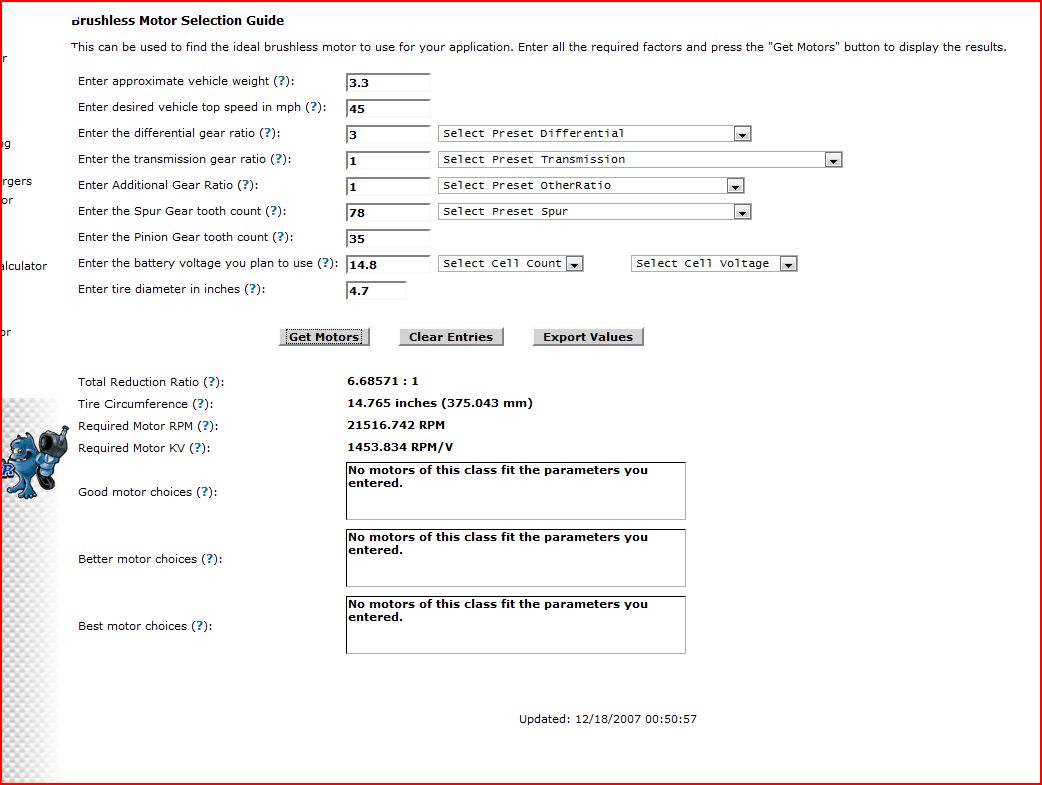

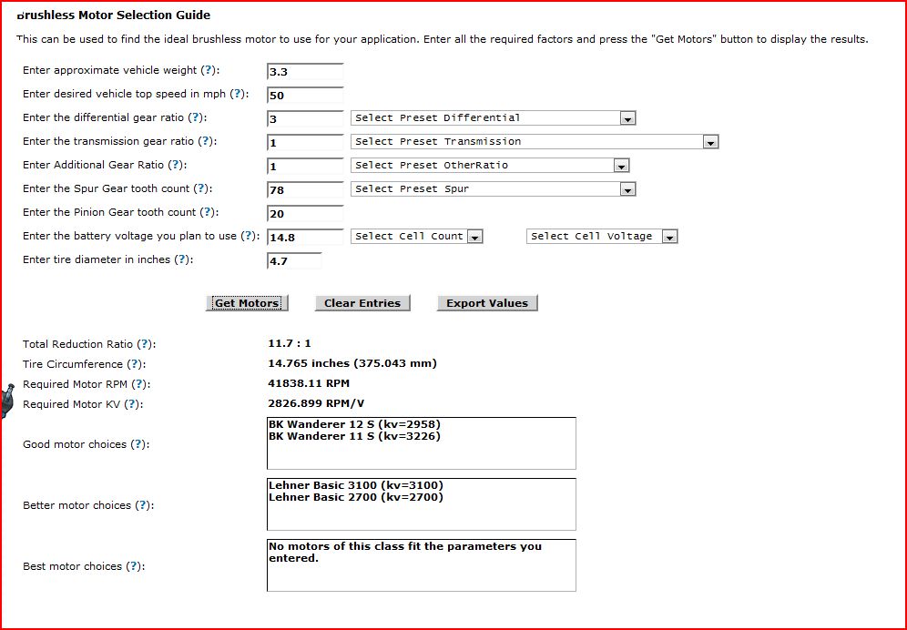

ich hab jetzt mal das auto zerlegt und alle zähne gezählt :roll: :oops: Interne übersetzung von 3 hat doch gestimmt. Es würde sowohl der mvvs wie auch der fun gehen. Anbei noch 2screenshots von dem rechner (für den es gleich mal grüne helis hagelt :) )
allerdings währe das drehmoment setup beim fun schon ausgereitz, den mvvs könnte noch weiter übersetzten. (top speed von 75km/h is eh schon krank :) 8) )
(ich seh grad das der fun nur 28mm durchmesser hat, da müsste ich dann wieder so ne abstüzung bauen *wenig begeisterung*)
Heut abend werd ich mal die finzielle situation abklären, dann kann ich mehr sagen.
für den mvvs
für den mvvs
für den Fun
für den Fun

steffen 2.0 hat geschrieben:ich hab jetzt mal das auto zerlegt und alle zähne gezählt :roll: :oops: Interne übersetzung von 3 hat doch gestimmt.
Also eine ganzzahlige Uebersetzung ist nicht gut - es treffen immer die gleichen Zaehne aufeinander :(
steffen 2.0 hat geschrieben:Es würde sowohl der mvvs wie auch der fun gehen. Anbei noch 2screenshots von dem rechner (für den es gleich mal grüne helis hagelt :) )
Aehm - Uebersetzung? ;)

mabu hat geschrieben:
wie? es gehen nur ritzel mit 20-35zähnen wenn du das meinst. (übersetztung hab ich extra geändert das ungefähr die entsprechenden rpm/v rauskommen)
NEU und FUN sehen auch nicht schlecht aus, allerdings muss man da schon die richtig krassen dinger nehmen damit die passen :shock: (der mvvs kann auch 50A bei 14,8V für 60sek. das währe 740W :shock: )
