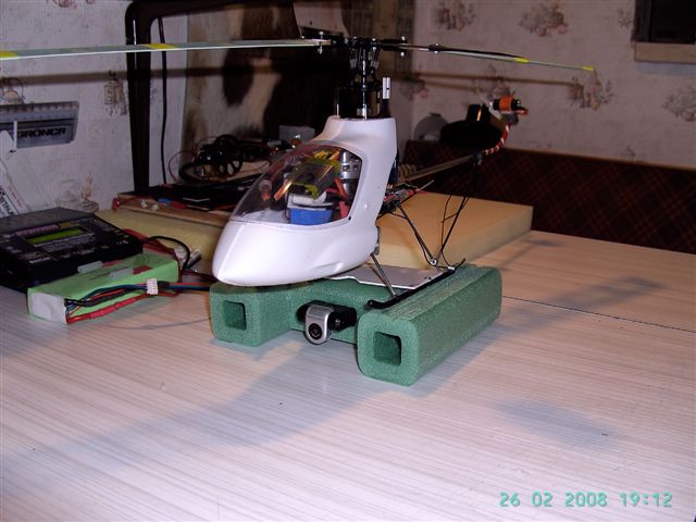

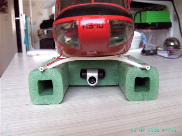

Von mir gezeigte Video ist mit BO-105 und mit Rotordrehzahl 1550 RPM.
Dann habe ich eine Halterung aus Schaumstoff gemacht für UH-1D und Trainer Picc. Beide sind CP und 1900RPM.
Probeflug mit Videoaufnahme gemacht und es war keine Wobbel da.
Bei letzten Testflug mit Picc hab ich nur 1750 RPM am Rotor und am Video war nur kleine Wobbel.
Ich bin der meinung,besser kann ich die FlyCam2 nicht einpacken wie auf dem zwei Bilder ist.
Aber ich habe keinen Lust mehr zu experimentieren. Wenn ,dann mache ich Luftaufnahme aus meinem E-Segler (sind so wie so besser) und in Heli-Film werden die reingeschnitten

Coole Befestigung... da kann nicht viel passieren
Also 2,4kg sollen mit dem Hurri gehen, vielleicht wäre's besser die Kamera mit mehr Abstand zu montieren.
