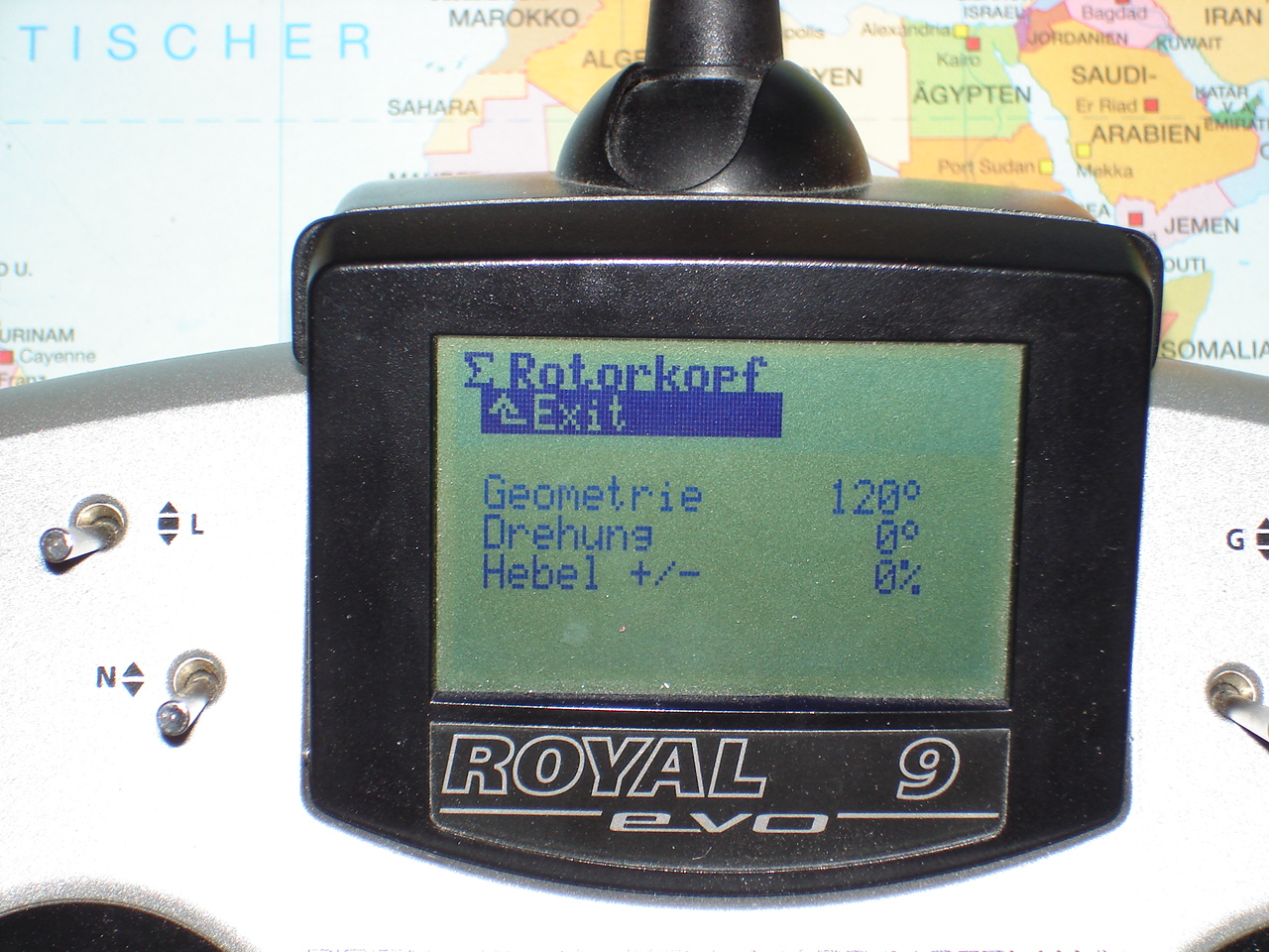

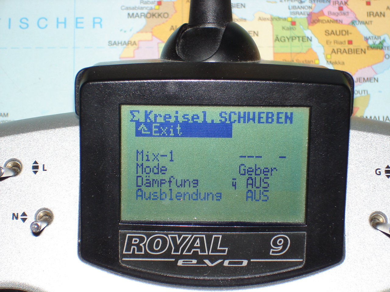

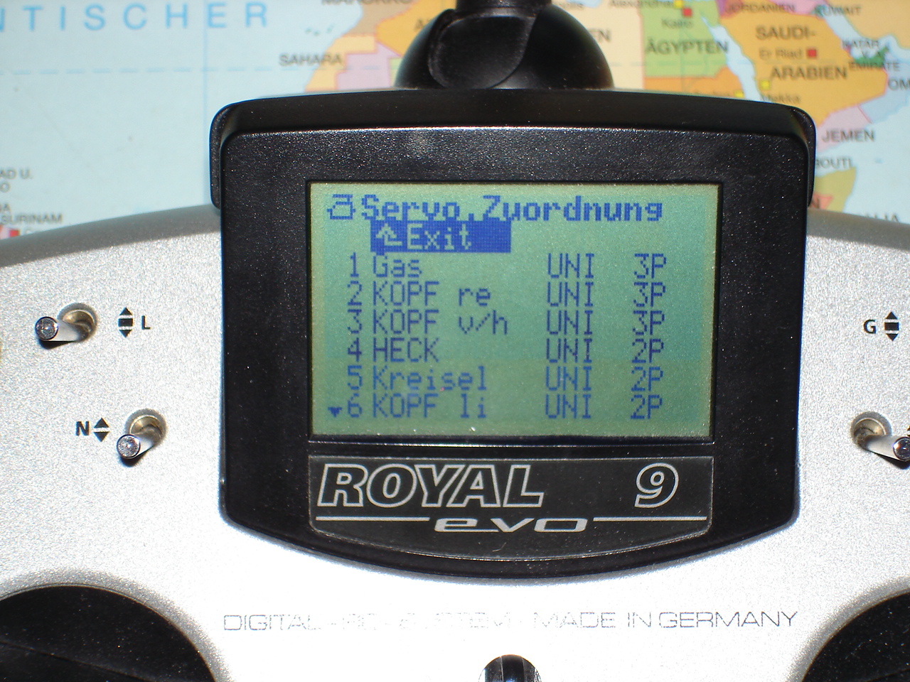

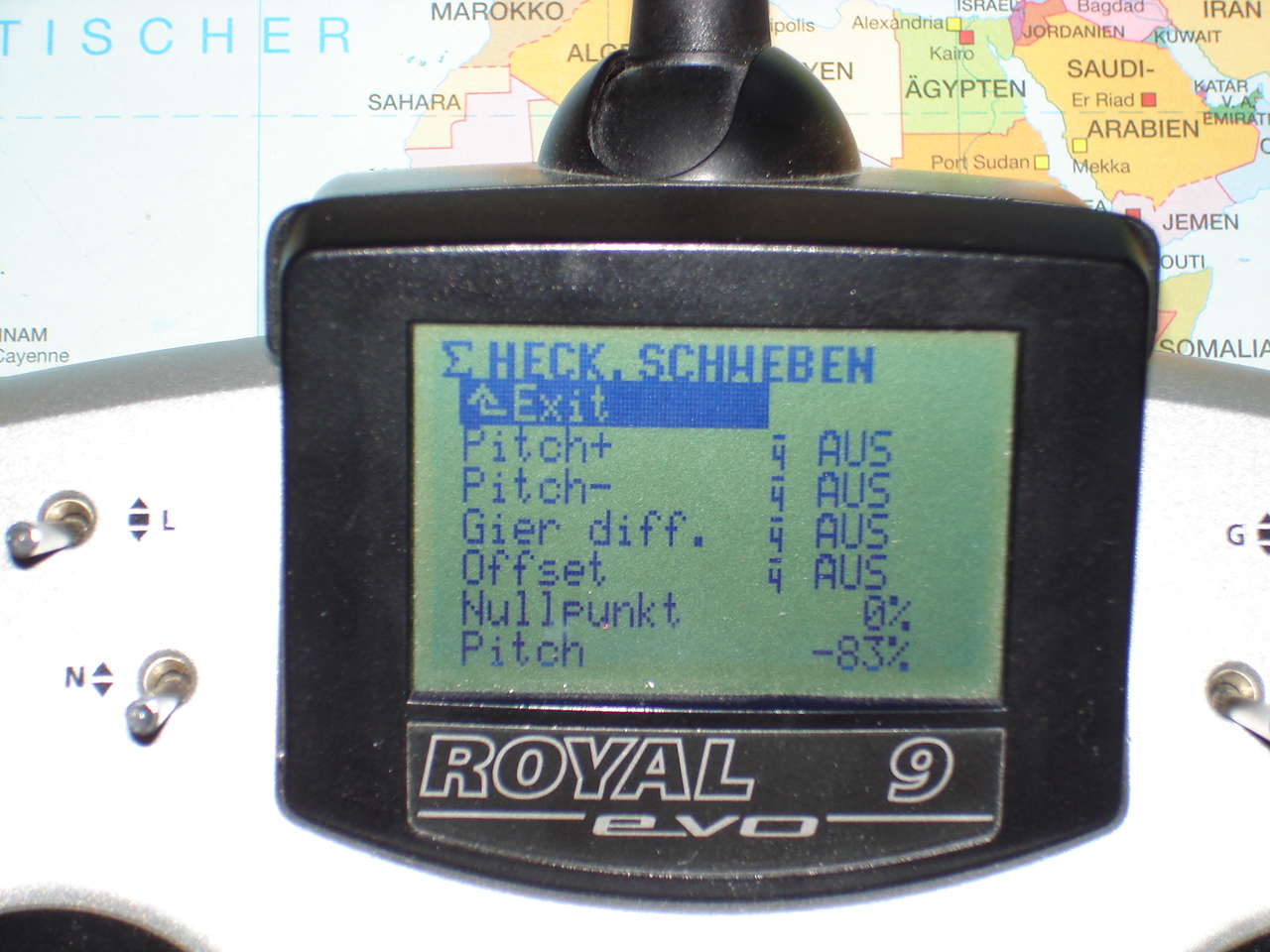

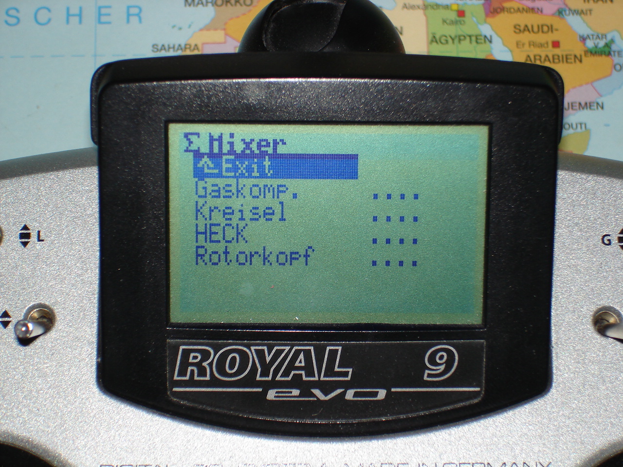

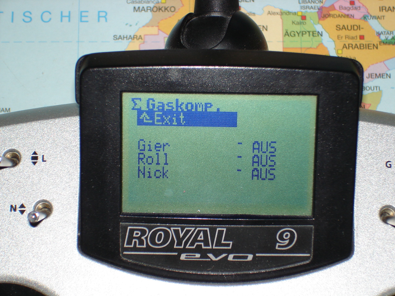

Weiß ich leider auch nicht.hank0815 hat geschrieben:Hi Jürgen,
vielen Dank. Na toll - eine andere Software. Was ist das denn für ein Quatsch.
Habe den Hinweis nur bei Ikarus gefunden.....
KlarKannst Du mir trotzdem nochmal Deine Einstellungen bezüglich Mischer und so zeigen?
Das dumme ist nur: Da gibt es nicht viel zu zeigen.....
Alle Mischer stehen auf 0% bzw. AUS
Aber trotzdem noch die Einstellungen angehängt
BEACHTE: Der Vollständigkeithalber habe ich auch die Rotorkopfeinstellung dabei.
DU hast aber eine 90 Grad Anlenkung und keine 120 Grad, wie ich !!!!!
Ignorieren
- Servozuordnung
- DSC00085.JPG (589.73 KiB) 332 mal betrachtet
- Mischer - Übersicht
- DSC00086.JPG (592.48 KiB) 326 mal betrachtet
- Gaskompensation
- DSC00087.JPG (545.53 KiB) 330 mal betrachtet
- Kreisel
- DSC00089.JPG (560.54 KiB) 329 mal betrachtet
- Heck
- DSC00090.JPG (510.5 KiB) 329 mal betrachtet
- Rotorkopf
- DSC00091.JPG (552.88 KiB) 331 mal betrachtet
Mit freundlichen Grüssen
Jürgen
Jürgen
