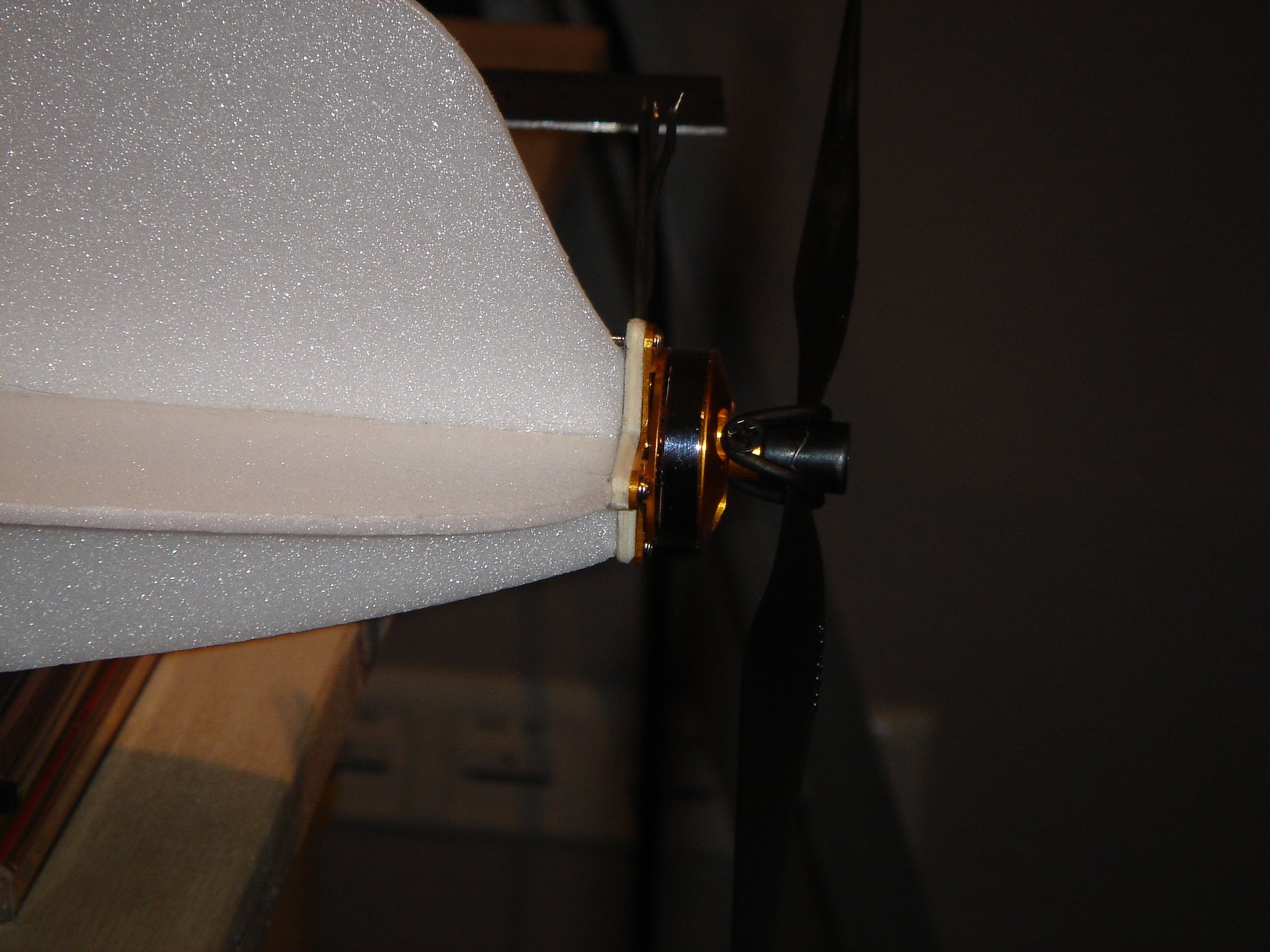

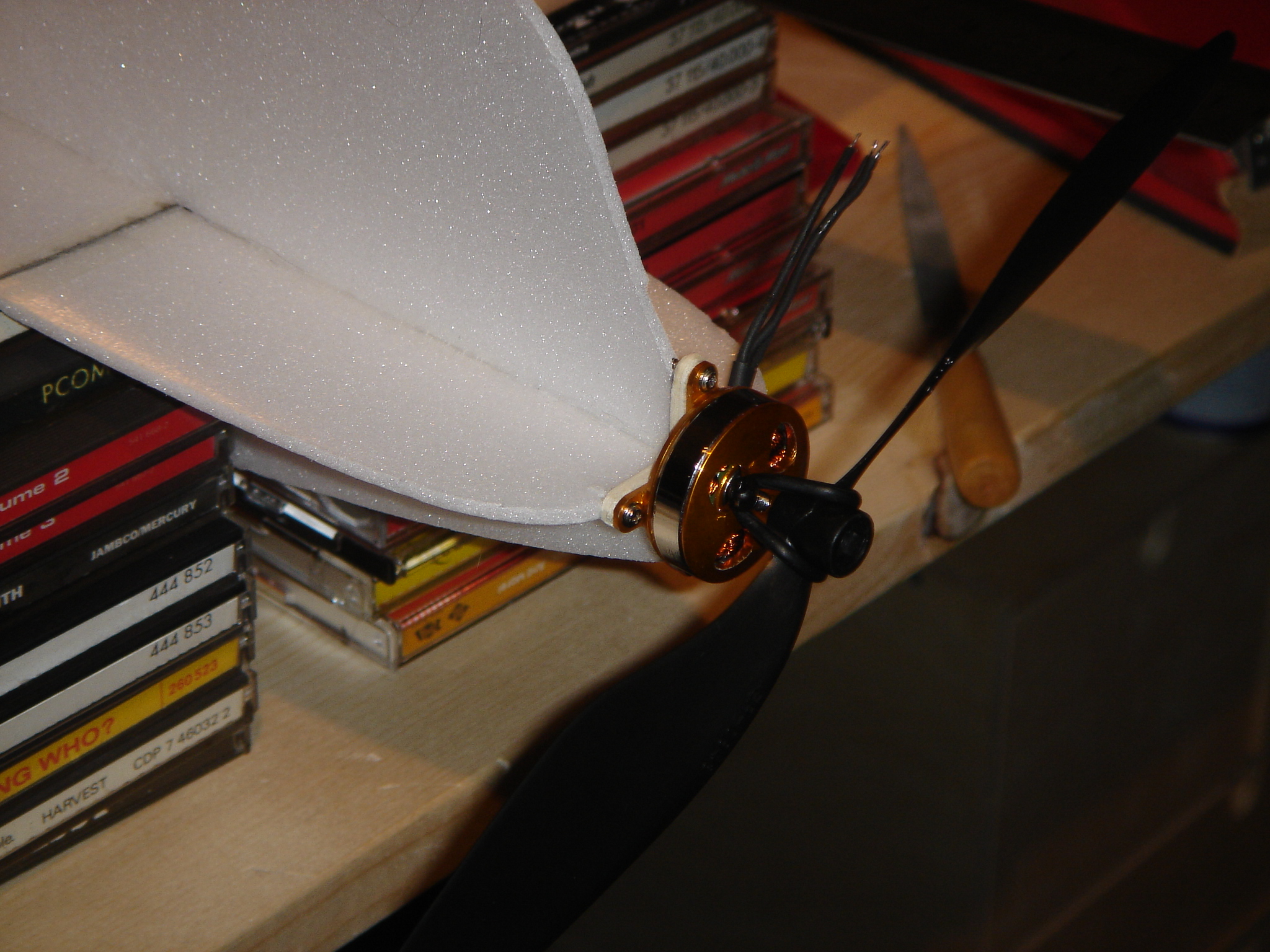

#27
Guten Abend,
ich habe mir heute aus etwas Modellbausperrholz (3mm) ein kleines Motorbefestigungskreuz gefeilt, welches ich mit Uhu-por an die Nase geklebt habe.
Auf dieses Kreuz habe ich den Motor geschraubt.
So hält das wunderbar!! *freu*
Um die Tragfläche etwas steifer zu bekommen, habe ich zusätzlich auf jeder Seite jeweils einen weiteren 1,5mm Kohlefaserstab zur Absteifung verklebt.
Während der Trocknungszeit habe ich die Flächen etwas beschwert, damit diese sich nicht verziehen.
Jetzt ist die Tragfläche schön steif mit dem Rumpf verbunden...COOOOL!
Da Dr. Depron die QR schon komplett abgeschnitten hat, ist da nichts mit "fast" abschneiden.
Deshalb habe ich das QR etwas angeschrägt und dann mit Tesa an der Tragfläche befestigt.
Dazu eine Frage:
Mit welchen Querruder-, Höhenruder- und Seitenruderausschlägen muss ich ungefähr rechnen??
Nur grob, damit ich eine Größenordnung habe!!!

Anbei noch drei Bilder:
Didi
Dazu eine Frage:
@Jonas,
da dies eine Eigenkreation von Daniel in Anlehnung an den original Knuffel ist, gibt es so direkt keine Anleitung.
Trotzdem hilft die Anleitung vom Original etwas.
In der Anleitung von Slowflyer für den originalen Knuffel finde ich leider nichts zum Thema "Schwerpunkt" und "Ruderausschläge".
Kann jemand da etwas helfen?!
Didi
- Slowflyer 010.jpg (1.31 MiB) 1397 mal betrachtet
- Slowflyer 012.jpg (1.22 MiB) 1402 mal betrachtet
- Slowflyer 011.jpg (1.23 MiB) 1402 mal betrachtet

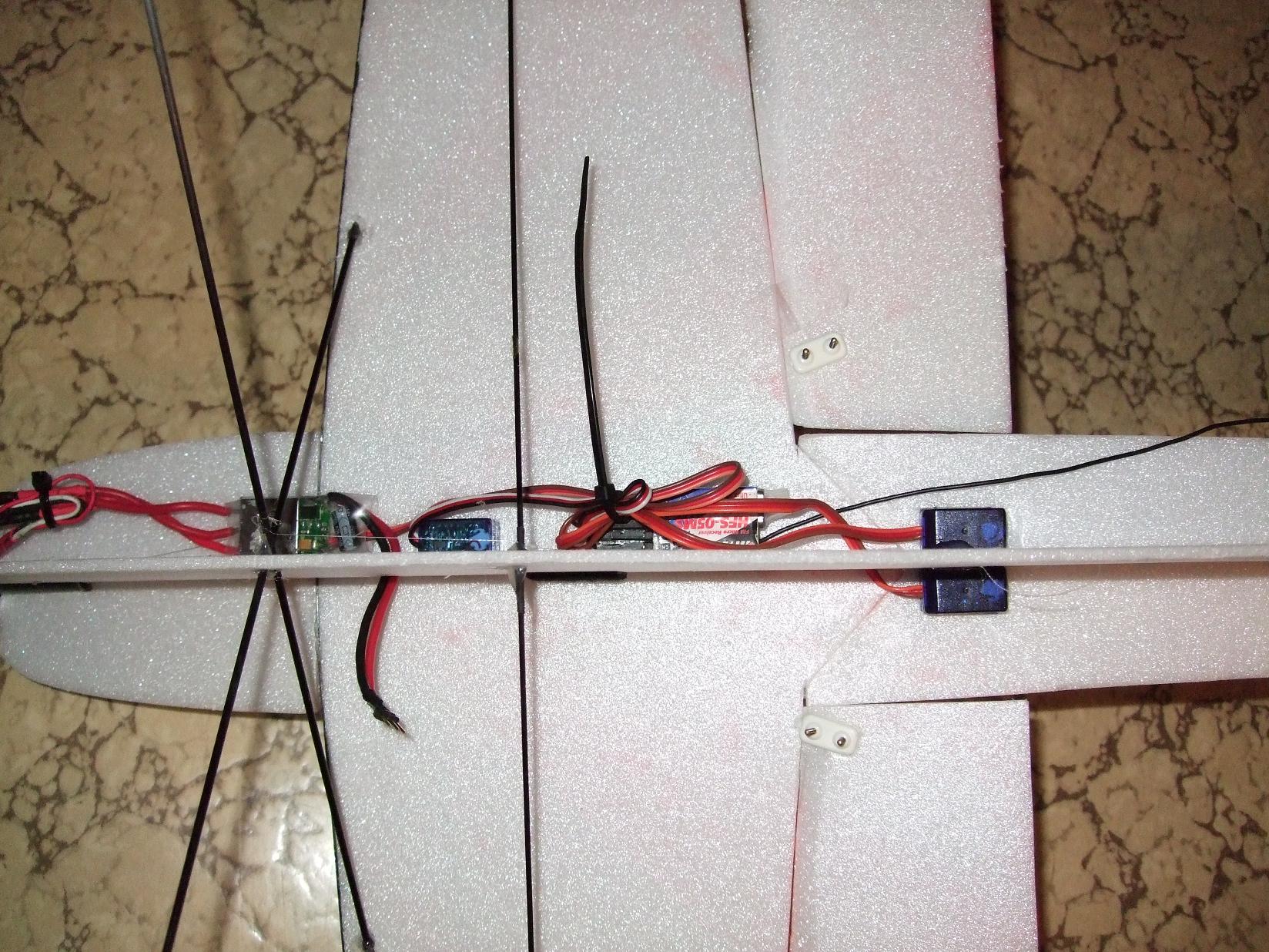

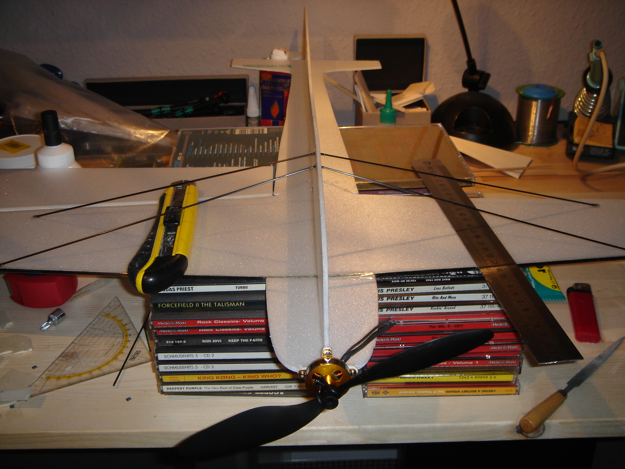

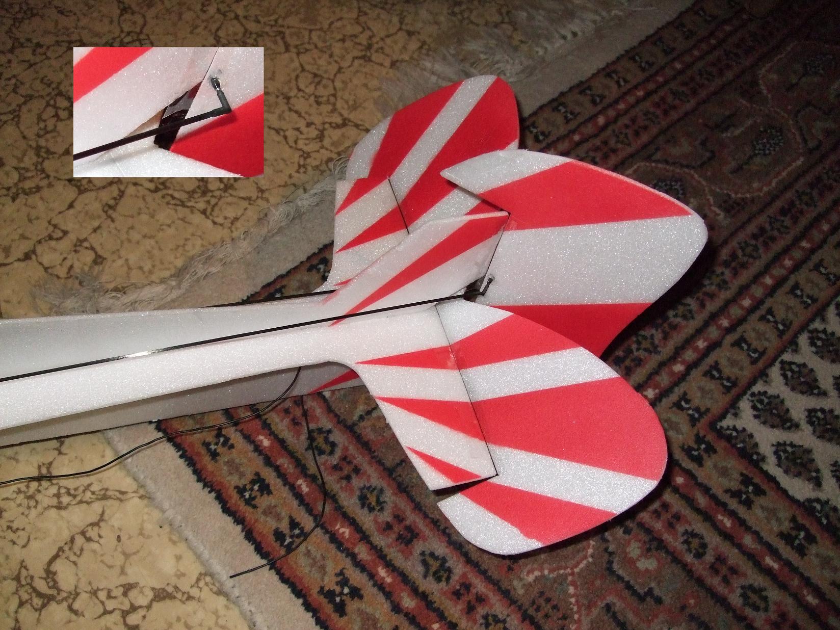

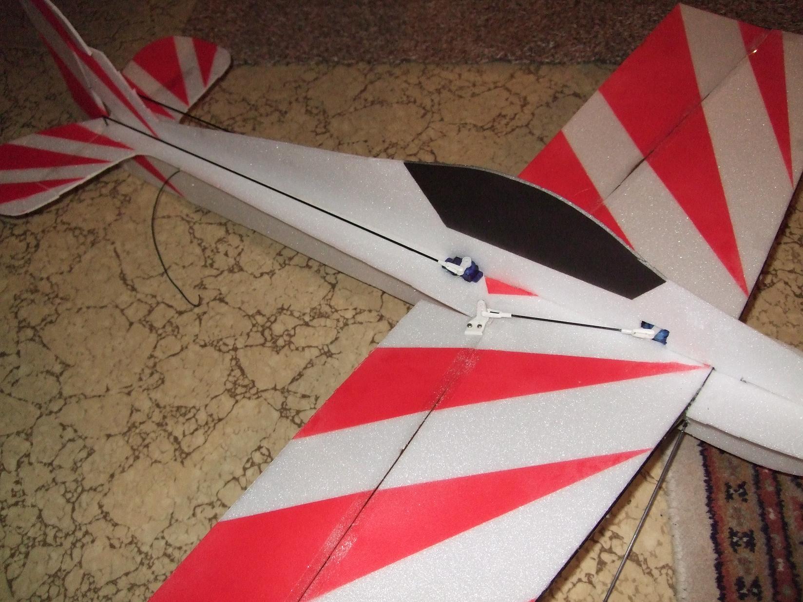

#28
Hier mal ein paar Bilder von meinem.
Das mit den Ruderhörnern und Gabelköpfen ist nicht die Optimallösung. Schrumpfschlauch oder Seile sind besser, aber hatte ich grad nich mehr zur Hand.
@Didi: Genau so wird der Motor fest gemacht
