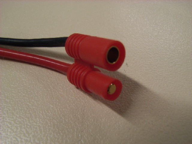

Also ich hab die 3,5mm Rundstecker die ich dann noch mit Kunststoffgriffen versehen kann.
Aber üblicherweise ist das so dass du am Akku eine Buchse und einen Stecker hast. Die Buchse ist mit Schrumpfschlauch bis nach vorne isoliert. Der Stecker kommt dann normalerweise nicht von alleine an die Buchse.
Wenn man ganz sicher gehen will nimmt man noch ein Stückchen Silikonschlauch und schiebt das über den Stecker.
Aber das hält so ziemlich jeder anders , auch welche Stecker und erst recht wo Buchse und Stecker genommen werden. Ausser den Rundsteckern und den MPX gibt es ja auch noch die Dean- Stecker.
Fotos vom 3,5mm Stecksystem mach gleich noch.
Die Kunsstoffgriffe gibt es auch für 4mm. Aber die waren mir seinerzeit zu groß und für irgendwas entscheidet man sich dann einfach.
Wenn ich das Ganze nochmal zu tun hätte würde ich wahrscheinlich die Dean-Stecker nehmen.
- 3,5mm Stecker mit Griff
- Stecker.JPG (51.32 KiB) 477 mal betrachtet
