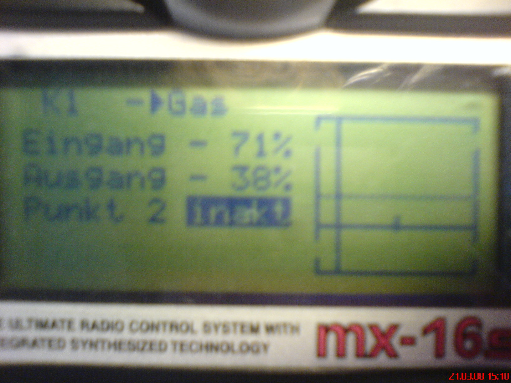

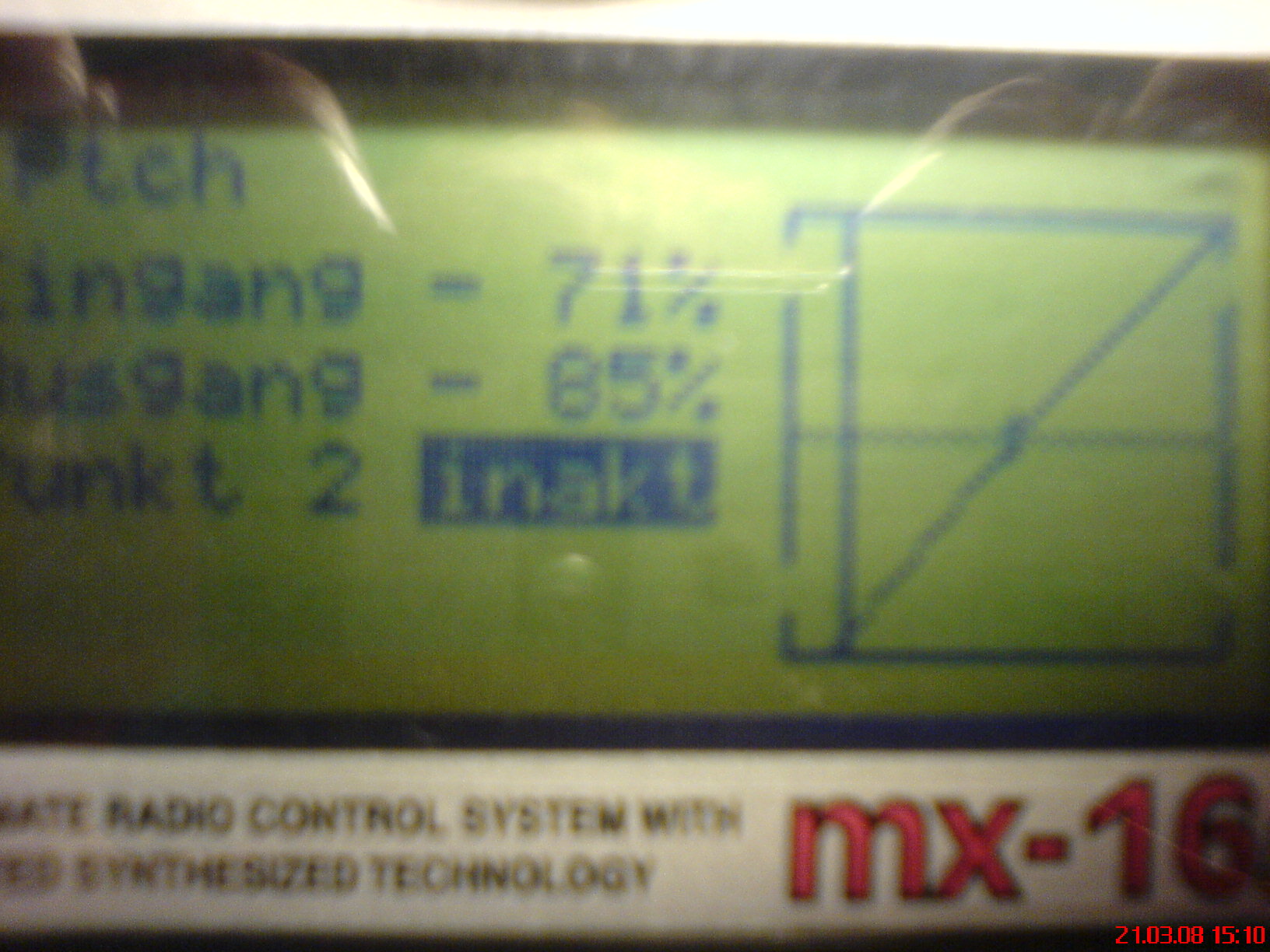

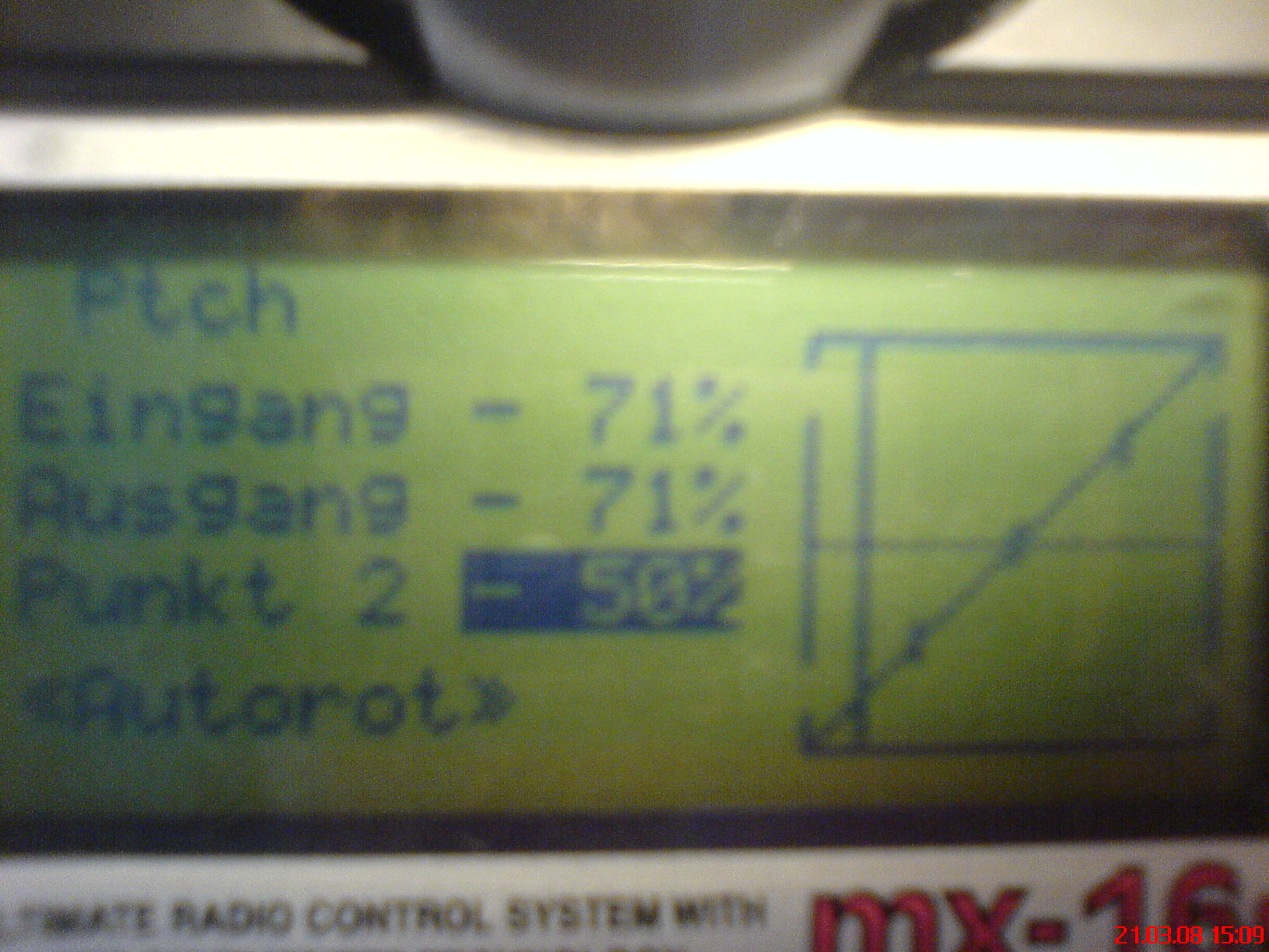

so...hier sind die Fotos der Geraden
- Pitch Autorot.
- DSC00523.JPG (382.69 KiB) 202 mal betrachtet
- Pitch bei Gas/im Flug
- DSC00524.JPG (323.65 KiB) 205 mal betrachtet
- Gasgerade
- DSC00525.JPG (333.7 KiB) 202 mal betrachtet
Gruß, Robin
Gruß, Robin

#24
und welcher Wert steht am Ausgang an?
Du hast doch einen Servomonitor, da kannst Du den Wert ablesen

Wenn ich das richtig gesehen habe dann hast Du nur 38 % Regleröffnung das ist denke ich zuwenig.
Versuche mal auf 60 - 80 % zu gehen.
Mein Rex wiegt um die 800g.

guck dir mal bitte die gasgerade auf dem foto an. ich weiß nicht welche drehzahl damit übereinstimmt laut berechnung (wegen regleröffnung).ich denke das die Drehzahl zu gering ist oder der Rex zu schwer ist.
Alle anderen Rexe fliegen ohne expo auf Pitch warum soll das hier anders sein?
bevor ich nochmal alles neu eingestellt hab an den gestängen und so wegen pitch und blattspurlauf hebte er ja früher ab...das verwundert mich etwas.
Gruß, Robin
