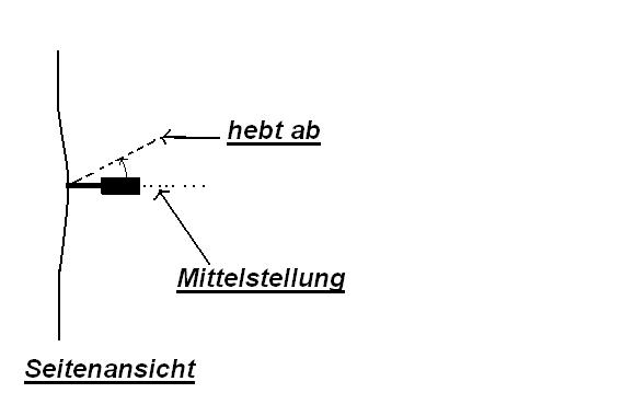

nachdem ich meinen Rex nochmals komplett eingestellt habe, ist der Spurlauf nun perfekt, jedoch habe ich ein anderes Problem.
Bei Mittelstellung des linken Knüppels haben beide Blätter exakt 0° Stellung.
insgesamt habe cih +/- 10° Pitch zur Verfügung.
Mein Problem ist nun, das der Heli erst abhebt, wenn der Knüppel nochmal knapp zwei Striche (ab Mittelstellung) der Seitenmarkierung (bei der Mx-16s) nach oben steht.
habe es mal versucht mit paint zu verdeutlichen :wink: hoffe ihr erkennt was gemeint ist.
achso...Gas liegt auf dem Drehpoti. N Freund meinte das es vllt mit der Gasgerade zusammenhängt. Wenn ja was muss cih ändern?!
Danke schonmal!
Gruß, Robin
Dann kann er logischerweise bei Neutralstellung vom Pitchknüppel auch nicht abheben. Wenn für 3d vorgesehen also z.b. symetrische einstellungen -10 - +10 Grad ist das auch vollkommen ok .-)

Gewöhn Dich lieber daran, dann hast Du später keine Probleme mit der Umstellung. Wenn Du zum Einschalten des Motors den Pitchknüppel schon kurz vor die Mitte stellst, dann musst Du einerseits nicht so viel steuern und belastest andererseits die Mechanik nicht unnötig mit voll Negativ-Pitch.

prüf mal mit einer Pitchlehre ob das alles linaer läuft,vielleicht sind die Zwischenstufen nicht korrekt.Mittenstellung 0 Grad würde ich auch nicht verändern.Sonst die Gaskurve schrittweise um 5 % erhöhen.

also in mittenstellung (bzw in der gewohnten stelllung) sollte der heli schwebepitch haben nich 0 Grad.....keinwunder das du mehr pitch geben musst um anzuheben.

wenn du +-11° fliegst dann mittlestellung 0° gewöhn dich dran, sonst kannste später kein kunstflug fliegen wenn die knüppelwege asymetrisch sind, bzw es erschwert nur.. und mehr steuern musst du dadurch nicht, nur etwas feinfühliger am pitch knüppel vielleicht

Davon halte ich überhaupt nichts. Wenn man in Knüppelmitte Schwebepitch hat, das sind beim Rex je nach Drehzahl ca. 5-6°, dann bekommt man eine große Unlinearität in die Pitchfunktion. Die Regel den Schwebepunkt in Knüppelmitte zu legen stammt noch aus Zeiten, in denen man kaum Leistung hatte und auch der Negativbereich kaum zum Rückenflug geeignet war.
Kurzes Beispiel: Knüppelmitte = 5° Pitch bei einem Pitchweg von +/- 10° bedeutet, dass unterhalb Schwebepitch 15° Weg sind und oberhalb nur 5°. Das führt dann dazu, daß Pitch geben sehr weich ist, während Pitchverringerung sehr viel hektischer wird. Damit ist die Pitchfunktion nicht mehr vernünftig steuerbar. Man könnte zwar den Negativ-Bereich begrenzen, hat dann aber später beim Kunstflug eine ganz andere Pitchabstimmung. Außerdem braucht man mindestens 5-6° Negativpitch um noch vernünftig gegen den Wind sinken zu können. Aus diesem Grund bin ich der Meinung, daß auch ein Anfänger gleich mit einer linearen Pitchfunktion üben sollte. Allenfalls kann man den Negativbereich ein wenig beschneiden. Also -6° bis +10°, dann ist in Knüppelmitte +2° und der Schebepunkt ist dann halt nicht in der Mitte.

Ich glaube, hier gibts kein "falsch" oder "richtig" - ist wie Pult oder Handsender, V oder E... (die Zeiten, wo jemand wegen Mode 3 gesteinigt wurde sind ja nun schon lange rum ;) (fast 2 wochen) )
als Anhalzspunkt: wer später mal Kunstflug/3d will, tut sich leichter, gleich mit Pitch symmetrisch anzufangen - also -11/0/+11
wer später eher mit scale oder Rundflug (mit mal nem Loop) liebäugelt, kann ruhig Schwebepitch in Knüppelmitte haben.
wenn sich das später mal ändert - muss/kann man ja immer noch umlernen, so paar hebel/stangen/Pitchkurven sind ja schnell neu eingestellt ;)
Der anfänger mit Pitch symmetrisch kann ja trotzdem in der Pitchkurve neg Pitch auf (erstmal ) -5 begrenzen, bei einer 5-Punkt dann aber lieber -5/-5/0/+5/+11 (als begrenzung) als -5/-2/0/.....
just my 2 (bunte ostereier)
Grüsse wolfgang
Je nach Funke läßt sich die Mittenverstellung ja auch aufn Poti legen - wer also unbedingt mit asymetrischen Wegen arbeiten will sollte sich für die Pitchtrimmung ein Poti belegen und damit den Schwebepunkt abgleichen. Hatte ich anfangs zwar auch gemacht aber sehr schnell wieder geändert - und zwar exakt nach dem ersten Loop. Seritdem nur noch symetrische Ausschläge auf Pitch !

also am liebsten wäre mir:
Mittelstellung = 0°
und nach oben dann halt gleichbleibend-starke Pitchsteigerung bis +10° wenn der Knüppel oben anschlägt
genauso mit neg. Pitch bis -10°
und der heli soll möglichst früh anheben damit die benötigte bewegung am knüppel möglichst klein bleibt.
Fotos meiner jetzigen Pitchgeraden (Pitch bei Autorot und Pitch bei Gas) und eins der Gasgerade kommen gleich...
