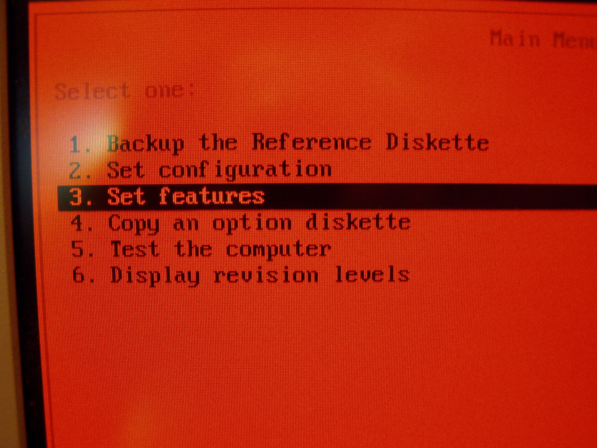

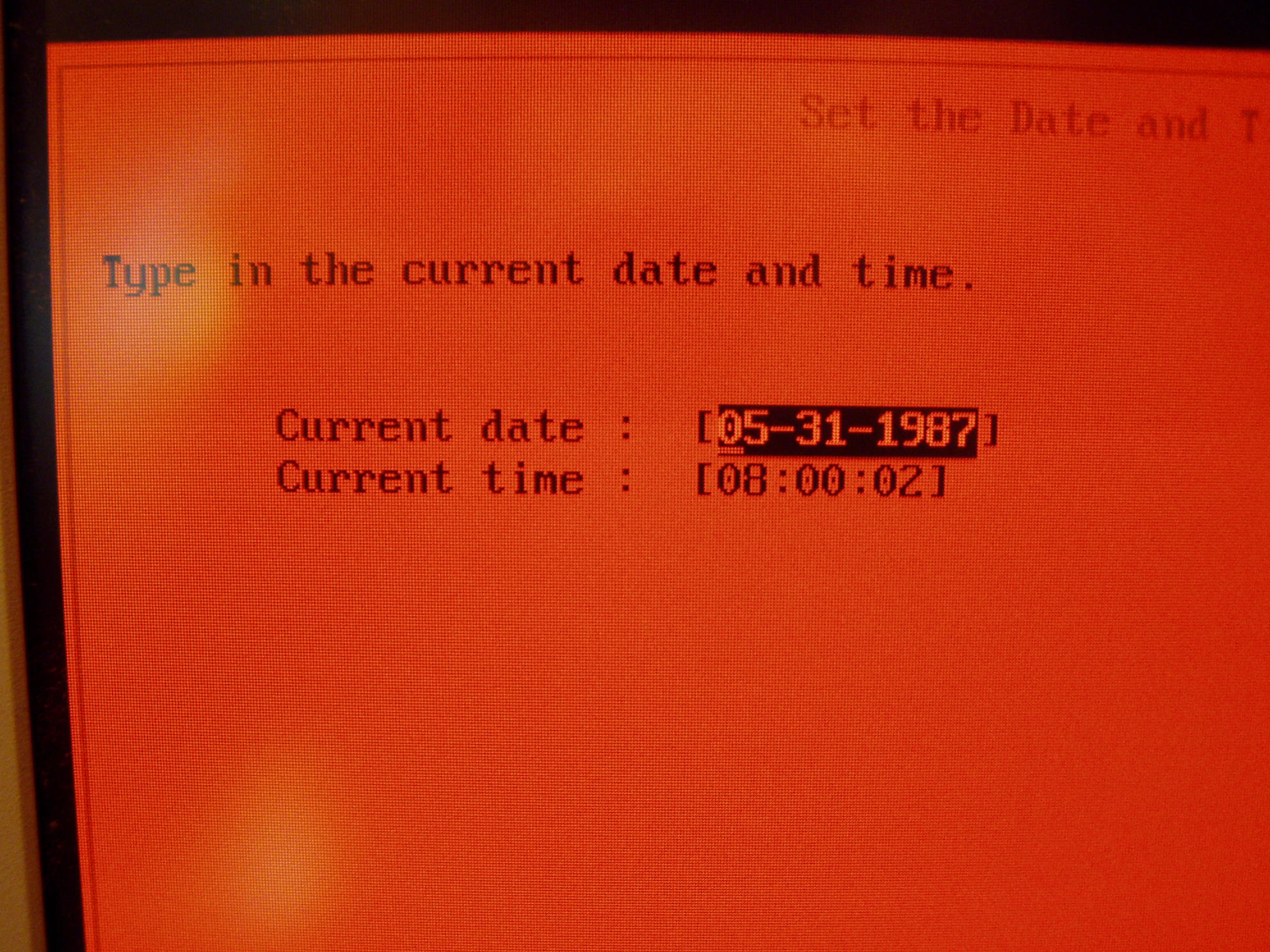

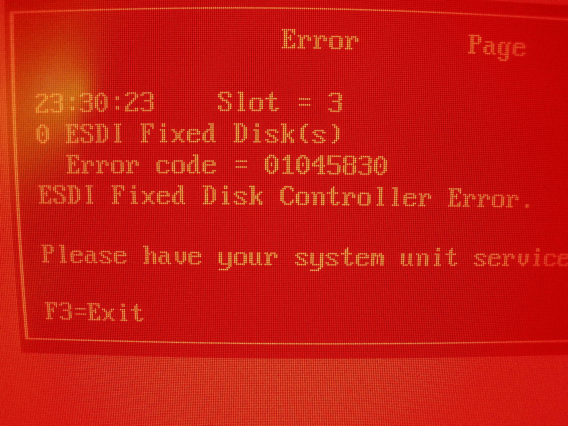

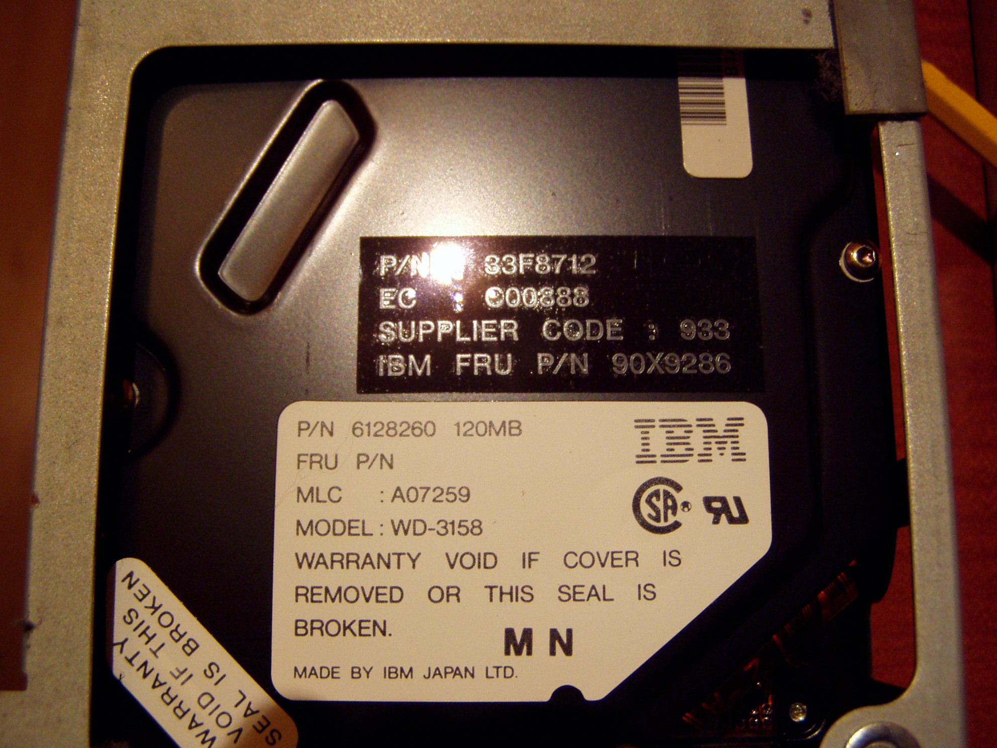

also ich hab mal die speicherweiterungskarte ausgebaut und teste das system nochmal .... gerade... die Festplatte hatte cih auch draussen 120MB die LED blinkt 3x es gibt auch so ne art jumperleiste aber kein jumper.. ansonetn guckt sie ok aus beim 1 . Test hat er einen Error Code geliefert von der Festplatte, ich denke doch das diese hinüber ist... :( ....
Schade , MS-Dos Startdiskette von Xp funzt auch prächtig nur kann cih nix installieren oder testen da also fdisk z.B: etc...
aber hat schon was wenn man vor dem Teil sitzt man weiss zwar es ist alt und laaangsam, aber es funktioniert nach fast 20jahren noch immer , eben ne rarität, die Referenzdiskette funzt prima ... "Spok würde sagen faszinierend"
anbei ein paar üble bildchen von div. Bildschirmmenüs..
er liefert nach dem Speichertest einen Code und zwar 165 dann bootet er von Diskette da Festplatte nicht geht...

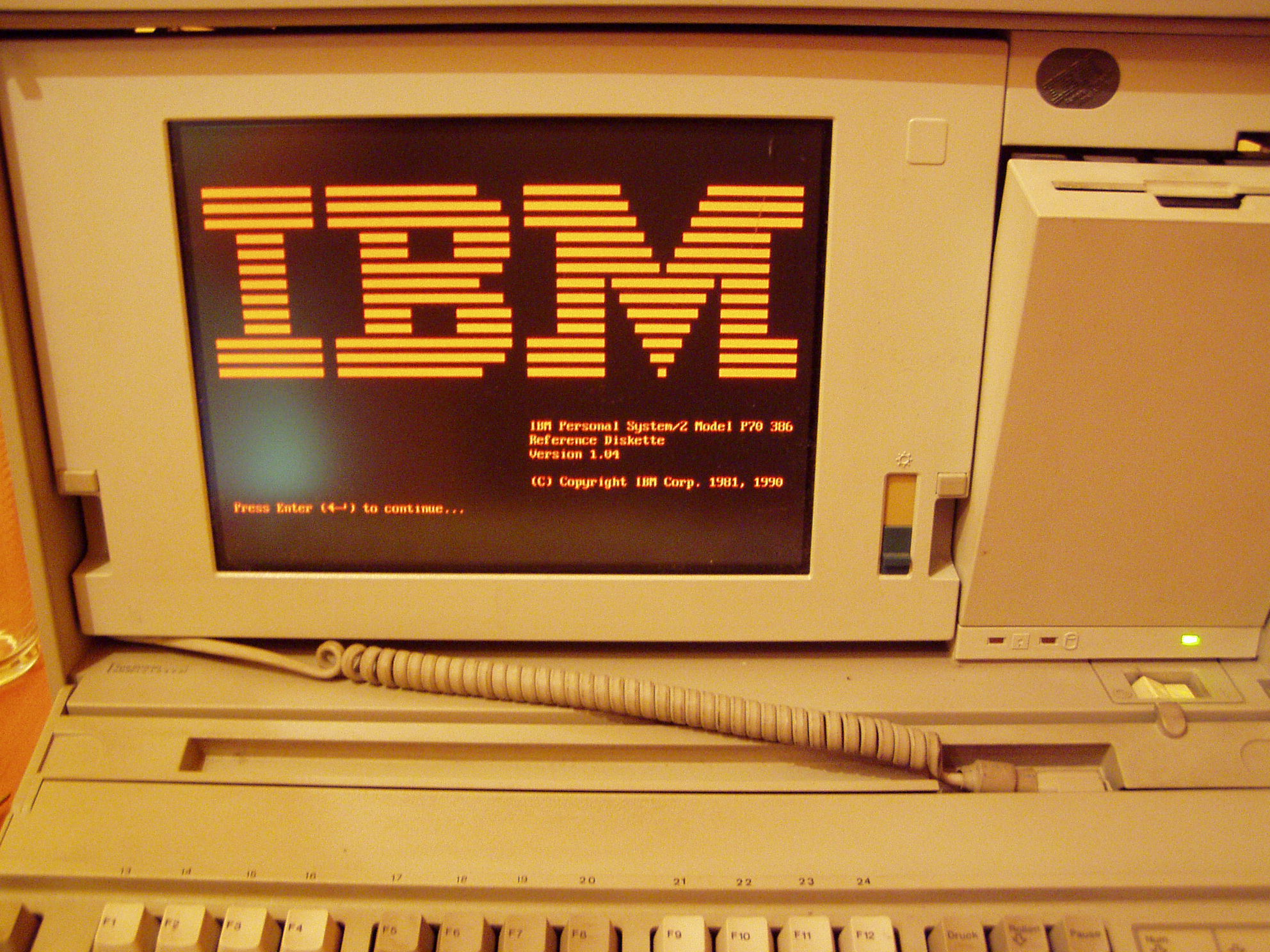

Noch ist nicht erwiesen, dass die Platte tot ist..
der Error 165 weist immer noch auf ein Problem mit der Konfiguration hin.
Die Referenzdiskette ist wohl zu alt, einige notwendige Beschreibungsdateien fehlen.
Siehe http://medialab.freaknet.org/pub/ps2/error-code.html
und nach unten zum Errcode 165 scrollen.
Haste 'ne Idee, welche Version deine Referenzdiskette hat?
Hier: http://www.walshcomptech.com/selectpccbbs/ gibts eine Version 1.04
(runterblättern zum "Model P70")
Im zip File ist ein IMG File enthalten, welches wohl mit einem rawrite-Utility auf eine Diskette geschrieben werden muss.
Ein simpler "copy" tuts leider nicht..

naja es gibt im Setup der Referenzdisk eine Option woman eine Datei zum Setup- bzw. Referenzdisk "kopieren" kann, obs ein simples copy ist k.A.
ich habe auch gelesen das der 165er Code nicht unbedingt hinweisen muss das etwas nicht funktioniert, sondern um einen "Fehler " von der Software her handelt...
am letzten Bildchen siehst du das es die Version 1.04 ist die Referenzdiskette...also egal was ich einstelle was cih mache die Platte läuft einfach nciht die LED von der Platte blinkt nur, aber man spürt nicht und hört nicht das sie anläuft ... daher bin ich der Meinung "el dodos" ....
Beim Automatik Setup-Konfiguration, schreit er dann wegen den 2 Adaptern Token Rin 16/4 und der Speichererweiterungskarte, er fährt auch ohne den 2 Karten einwandfrei hoch... aber ohne Festplatte

Bei meinen PS/2 55SX16 war ein Fehler mit der Nummer 165 immer dann, wenn ich den Kasten einmal im Raum auf einen anderen Tisch gestellt hatte.
Wenn Du den Stecker von der Festplatte einmal abziehst und dir die Kontakte genau anschaust, dann wirst Du sicher einen finden, der gegenüber seinen Kollegen ein wenig höher steht oder "weicher" ist, als die drumherum.
Die Kontakte vorsichtig nachbiegen und den Stecker ohne auf und ab zu wackeln noch einmal draufstecken.
Bei mir hat das immer bis zum nächsten Bewegen des PS/2 geholfen.
Ansonsten google mal nach .ADF Archieven im Internet.
Für jedes Gerät / Steckkarte oder so in so einem Gerät muß auf der Referenzdisktette eine passende ADF-Datei liegen.
Wurde Hardware ausgebaut, dann muß die mit der Referenzdiskette im Gerät aus dem BIOS ausgetragen werden.
Was bei dem Alter auch noch sein kann, ist das dieser "Dallas Clock-Chip", so ein Monsterblock in einem 24er oder 28er IC-Sockel leichte Demenzerscheinungen hat.
Da liegen die Konfigurationsdaten drin.
So, ich hoffe es hat geholfen.
