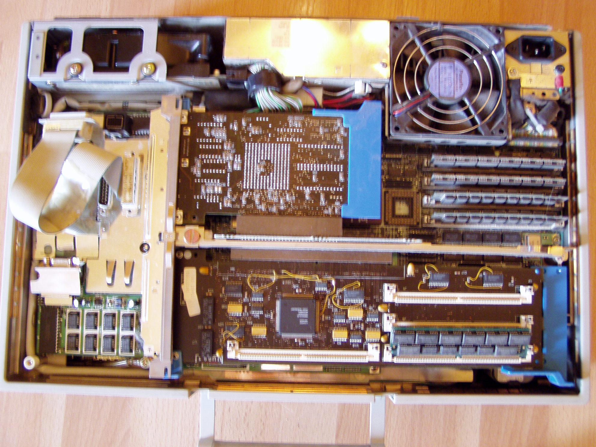

hat ne Steckkarte drinnen guckt wie Grafikkarte aus und eine lange karte..
fährt normal hoch und versucht zu booten, da Festplatte nciht geht (Betriebssystem ist W3.1 ) bootet er nach F1 oder wars Enter von der Floppy...nur ich hab keine Disketten mehr :roll:

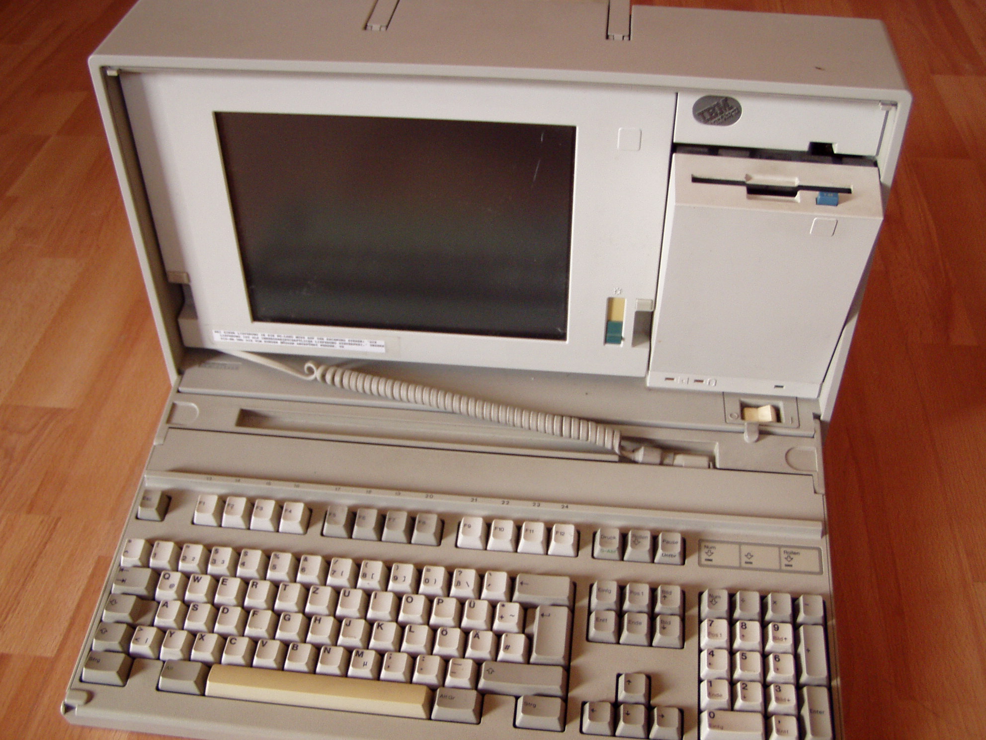

das ist kein Laptop im üblichen, heutigen Sinne, das war ein "Portable".
Wenn ich mich recht entsinne, kein Batterie- sondern nur Netzbetrieb,
aber eben mit Plasmaschirm, einfarbig (bernstein-farben), Textmodus, evtl. noch "Hercules-kompatibel", jou, das war damals ein Gütesiegel, und Tastatur.
Hier ist ein kleines Bildchen:

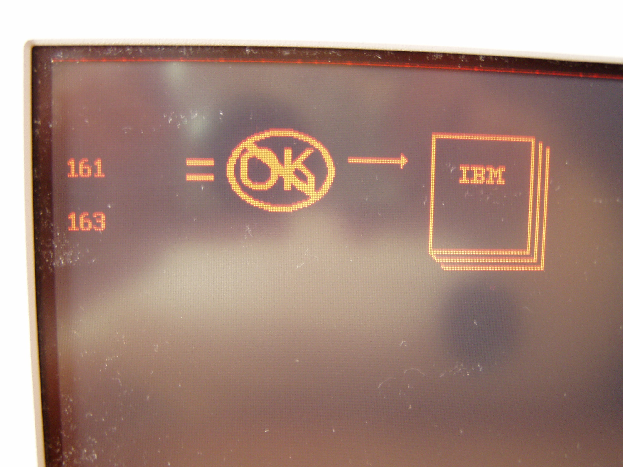

Hier die versprochenen Bilder inkl. Error Code

Der Fehler 161 scheint auf fehlende Zeit/Datums Einstellung hinzuweisen,
was an der voraussichtlich entladenen CMOS Batterie liegen dürfte.
Klar, bei dem Alter..
Etwas schwierig wird's wohl mit anderen Fehlern.
Es kann sein, dass der PC seine Konfiguration vergessen hat.
Nun hat die Maschine kein sonst übliches BIOS, die Konfig muss über eine spezielle Startdiskette oder auch "Reference Disk" wieder hergestellt werden.
Hier: http://www.cemetech.net/forum/viewtopic ... 79e5fb04ec
Gibts Info zum Portable selbst und auch funktionierende (!!!) links zu den Start- bzw. Reference Disks.
Gruss,

Die Lange Karte was immer das ist habe ich rausgenommen fährt trotzdem hoch, die Grafikkarte befindet sich unter der langen Karte.... die kleinere Karte dürfte die Token Ring Karte sein 16/4 ... sollte also auch ohne dieser funktionieren, ok netzwerk ist dann nciht möglich ..aber 1 freier steckplatz wäre da...

Die lange Karte übrigens, die obenauf montiert war, ist ein Memory-Extender.
Sieht so aus, als wären auf der Hauptplatine 4 Dimms (wahrscheinlich die guten alten 72 Pin Simms), gut für 8 MB oder so.
Der restliche Speicher befindet sich auf der Erweiterungskarte.
Nochmal 8 MB max, bei 16 MB war wohl Schluss.
