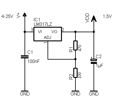

Jo, habe das Datenblatt (LM317 == TL317, etc.). Und wir brauchen ja 1,5V (bzw. 1,55V für die Erbsenzähler) Da gibts aber auch keinen Festspannungsregler.
Mal kurz berechnet, ohne Anspruch auf Richtigkeit, sollte 1,51 V am Ausgang ergeben. Zum Einstellen R2 mit einem Poti 2,5k ersetzen.
Der LM317LZ ist ein LM317 im TO92 Gehäuse (sieht aus wie ein kleiner Transistor) und kann maximal 100mA ab.
Steffen
EDIT: Nachtrag, den LM317LZ gibt's bei Reichelt für 13ct Art# LM 317 TO 92
EDIT2: Neue Version, Alte hatte einen Rechenfehler
Neue Version, alte Version hatte einen heftigen Rechenfehler...

Wenn sich jemand daran setzt und es funktioniert - könnte der jenige mir dann so eine Schaltung mitlöten (mit Anschluss für die Stromversorgung durch Graupner Empfänger)?
Ich bin leider im Löten nicht so fit, sonst würde ich es selber machen.
Natürlich komme ich für die Kosten auf!

calli hat geschrieben:Der Rechnung kann ich nicht zustimmen, ich bekomme so 7,5V am Ausgang?
Vout=1,25V*(1+R2/R1)
Den IAdj Term lasse ich mal weg.
C
Ups, verrechnet, ich habe eine neue Version gepostet...
