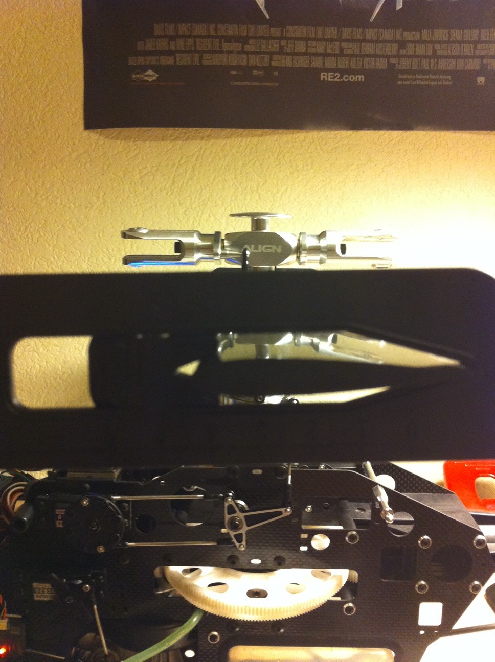

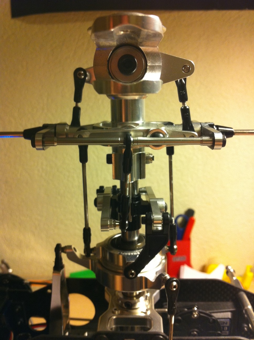

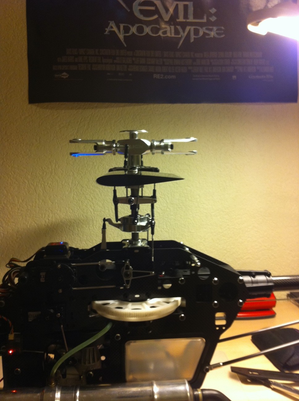

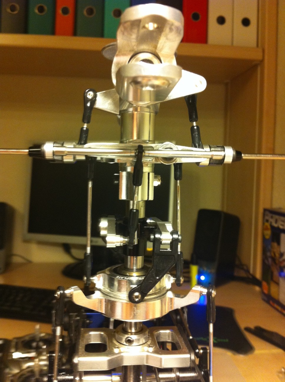

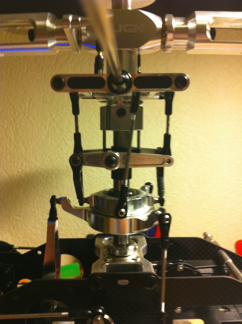

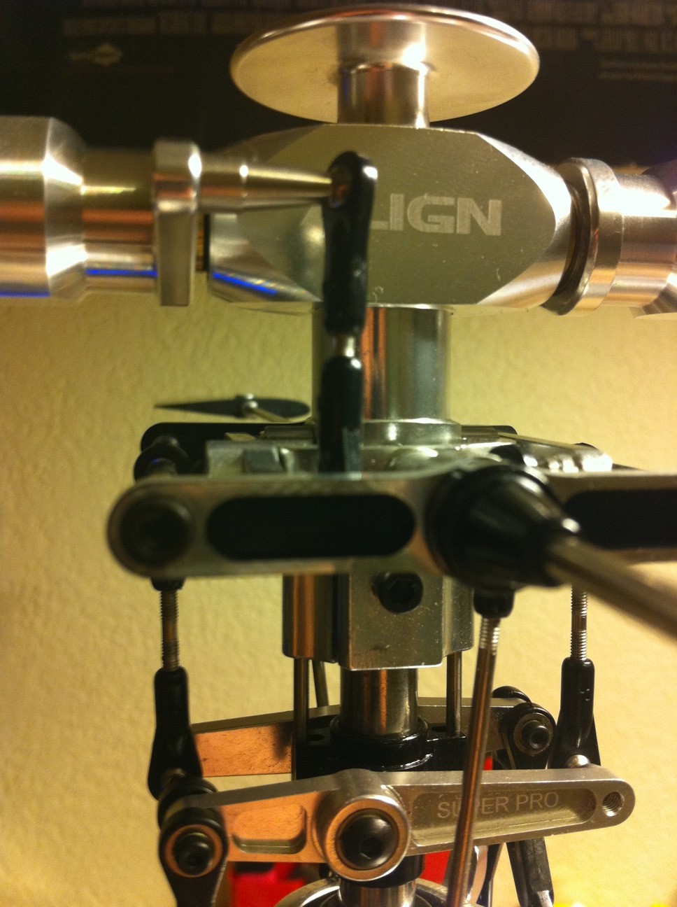

Hier noch ein paar bilder falls jemand evt etwas unnormales erkennen kann
- Foto 6.JPG (268.99 KiB) 2726 mal betrachtet
- Foto 5.JPG (273.61 KiB) 2725 mal betrachtet
- Achja. Die Paddel sind nicht aufeinander asugerichtet sondern auf die Wippe in der mitte.
Hatte sie zuvor aufeinander ausgerichtet und danach einmal auf die wippe. kein unterschied beim flug. - Foto 4.JPG (276.72 KiB) 2726 mal betrachtet
- Foto 3.JPG (272.48 KiB) 2725 mal betrachtet
- Foto 2.JPG (246.87 KiB) 2725 mal betrachtet

#25 Re: Rex zieht im Vorwärtsflüg nach links
Also wenn das letzte bei genau 0° Pitch augenommen wurde, die Hebel vom Pitchkompensator stehen da ja nicht exakt grade. Die Mittellinien der Gelenke müssen da auf einer Geraden liegen.
Futaba T8
heliaddict
