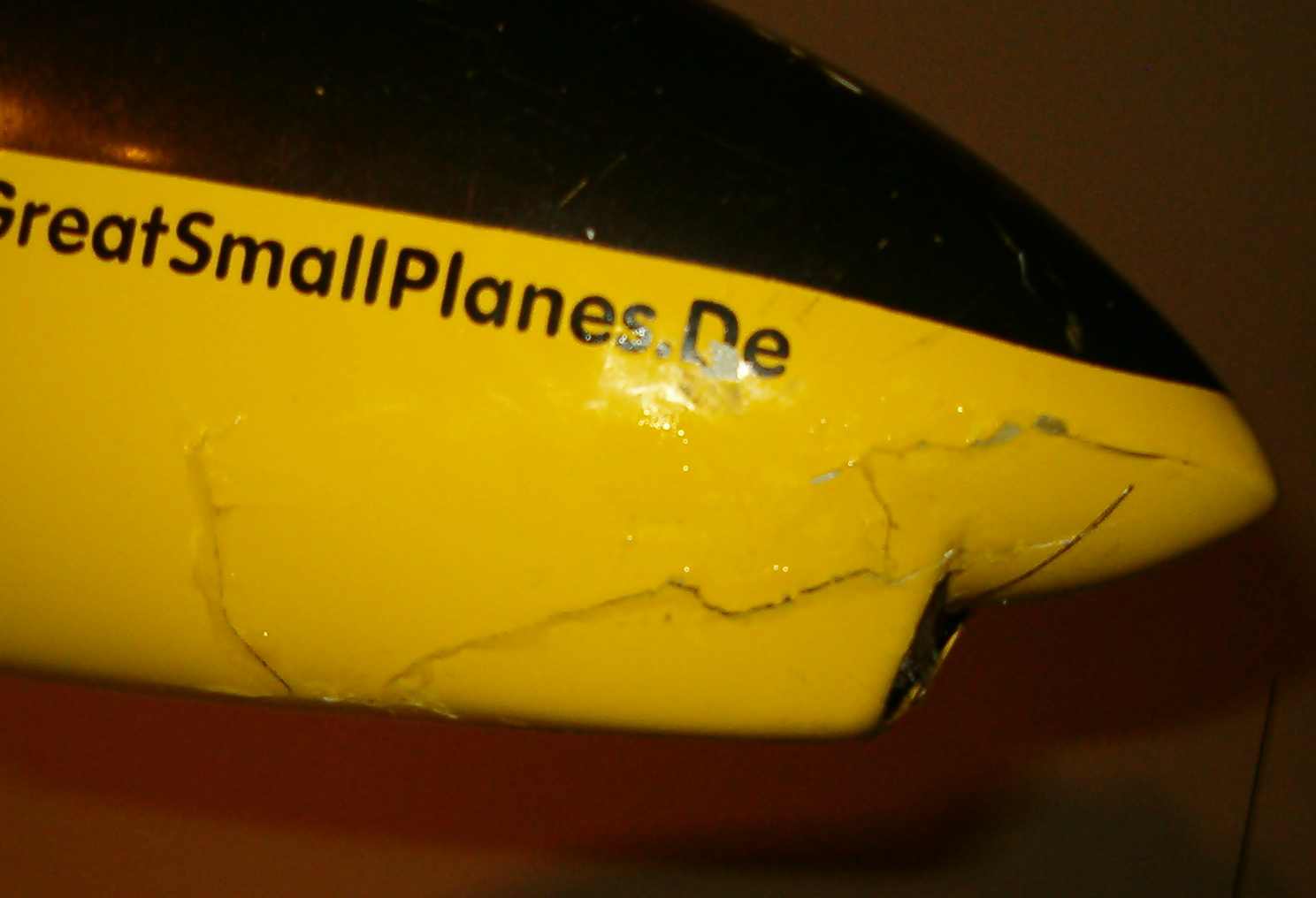

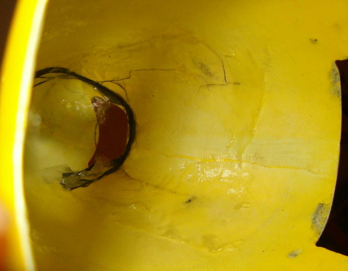

@Michel: Nö, noch kaum neue neue Bilder - fliegt ja noch nicht Sch*** Wetter..
- rechts_nachcrash.JPG (36.59 KiB) 949 mal betrachtet
- innenvorne.JPG (49.08 KiB) 950 mal betrachtet

Aber - die haube ist doch schon repariert
- vorher waren die Risse "Durchgerissen" und alles recht fleddrig. habe erst die Risse mit 5min Eopxy zugeklebt (tape drüber) dann (wie in dem einen Bild von innen) eine Lage 24er? Matte drüber (bzw drunter), an exponierten stellen mit CFK-Roving verstärkt. macht ca 30g.
_die_ haube bleibt so! Wenn die Fuhre wirklich wieder fliegt, kommt entweder die verbeulte aus dem basar "gescheit" drauf oder eine neue. An der gelben noch rumschleifen ist bei dem dünnen zeug müssig.
