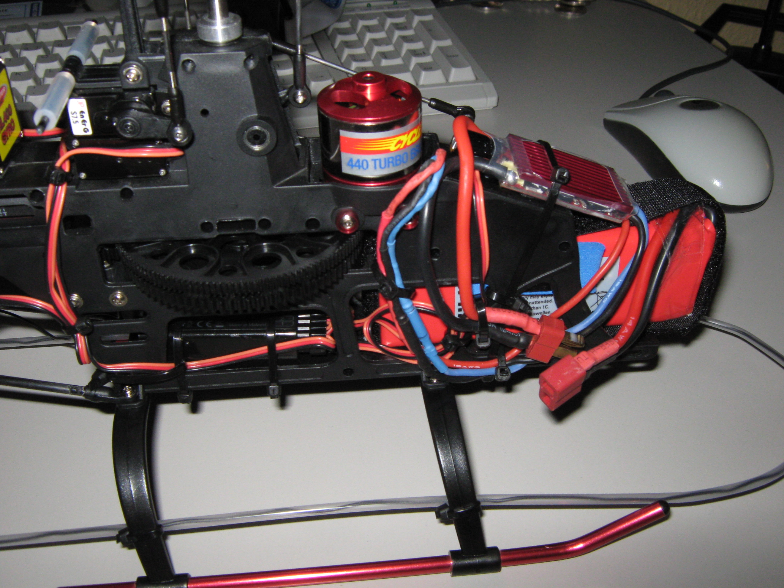

ich habe meinen Twister Storm letzte Woche bekommen, nachem ich am Simulator ca. 10 Monate geübt habe. Habe heute meine 8. Akkuladung durchgejagt und ich muss sagen, der fliegt sich wie im Sim.
Das Problem mit dem Motorsteller habe ich übrigens wie in dem angehängten Bild gelöst. Ich habe den Steller mittels Klebepad auf das Gehäuse geklebt und mit Hilfe von Kabelbindern fixiert. Hält wunderbar. Die Temperatur war nach der 2. Akkuladung heute meines Erachtens im grünen Bereich.
Ansonsten ist der Heli Serienmäßig.

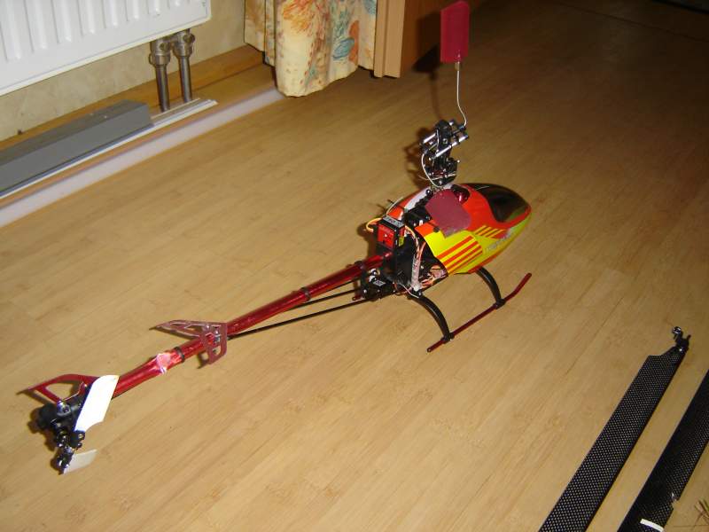

#24 Re: Twister 3D Storm Erfahrungen, Einstellungen und Sonstiges
Aber, der Wind hat mich dann doch dazu gebracht an dieser Stelle abzubrechen.
Zu Hause angekommen war Windstille
Also noch mal raus, auf die Wiese des Nachbarn, die ist zwar nicht so optimal, weil nicht eben,
aber eben nur 100m vom Haus.
Tja, der Twister flog wieder gut, nur beim Landen ist er umgekippt, trotz, oder wegen des
Gestelles, wer weiß das schon, - vielleicht auch schlicht wegen Pilotenfehler.
Jetzt sieht er so aus:

#25 Re: Twister 3D Storm Erfahrungen, Einstellungen und Sonstiges
Jetzt ist natürlich die Frage:
Wieder reparieren (ist sicher möglich), neuen / gebrauchten kaufen, oder umsteigen auf was größeres
