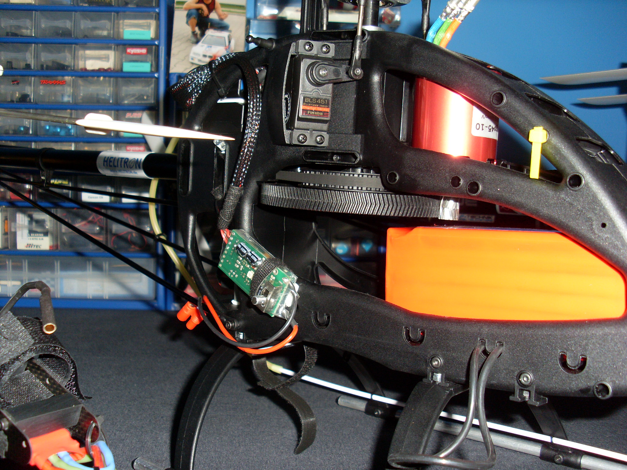

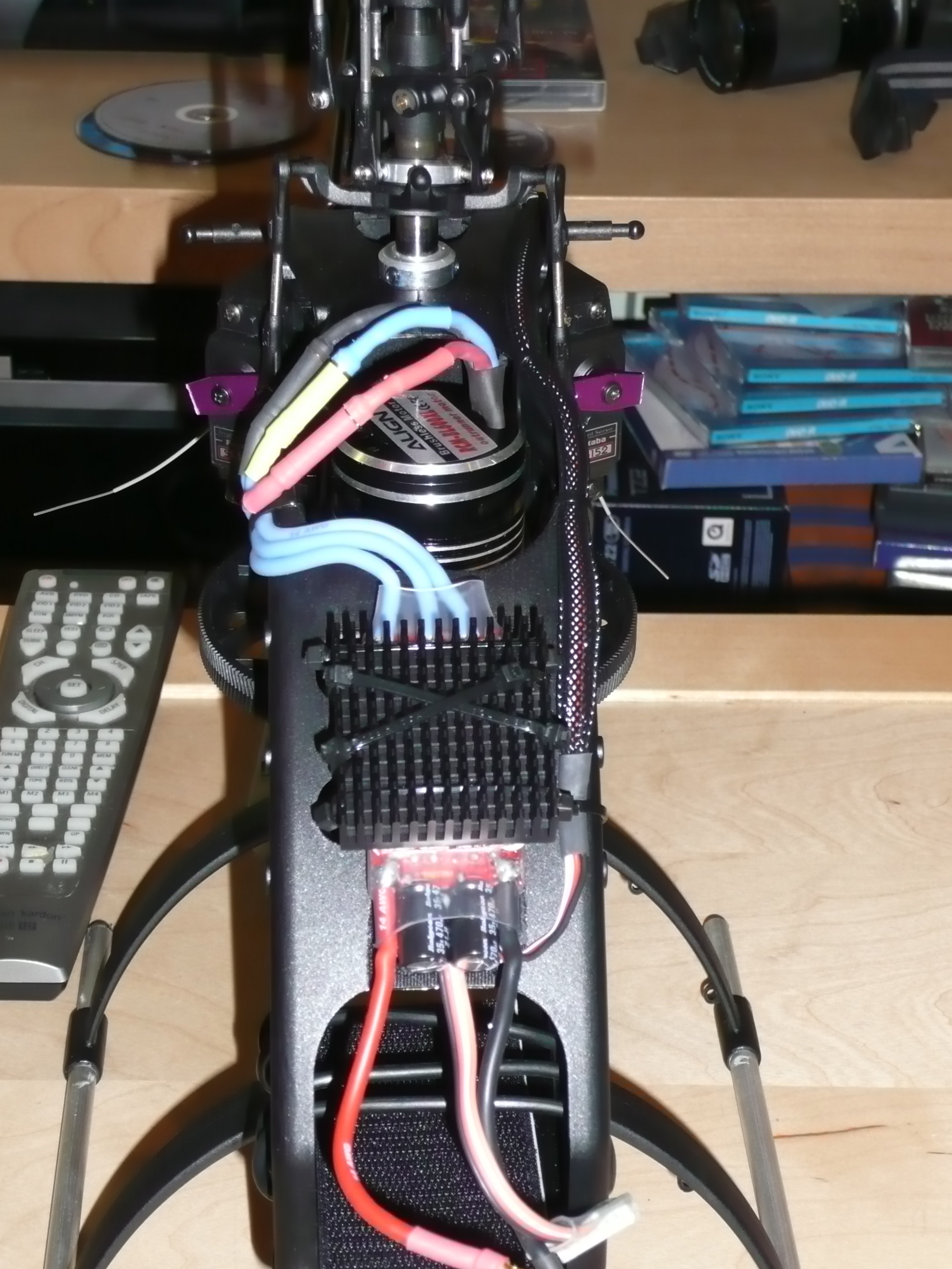

#24 neue Bilder...
es geht weiter mit den Fortschritten
Ich habe jetzt einen Align 600XL Motor verbaut. Da ich 5S fliege sollte der Motor schon 1500-1700 KV machen, ansonsten hätte ich den OBL 49/11 genommen.
Der Regler wurde "getunt"
, wurde mir mit dem alten Motor zu heiß.
Jetzt wird er etwas mehr als handwarm bei 1800 U/min. am Kopf und 55% Regleröffnung...naja nicht optimal werde mal ein anderes Ritzel nehmen, zur Zeit ist ein 20er verbaut.
Achso, so langsam habe ich auch die Kabel einigermaßen verlegt, sieht man auf den Foto's.
Update's in Kürze..
Arnd
Update's in Kürze..
Arnd

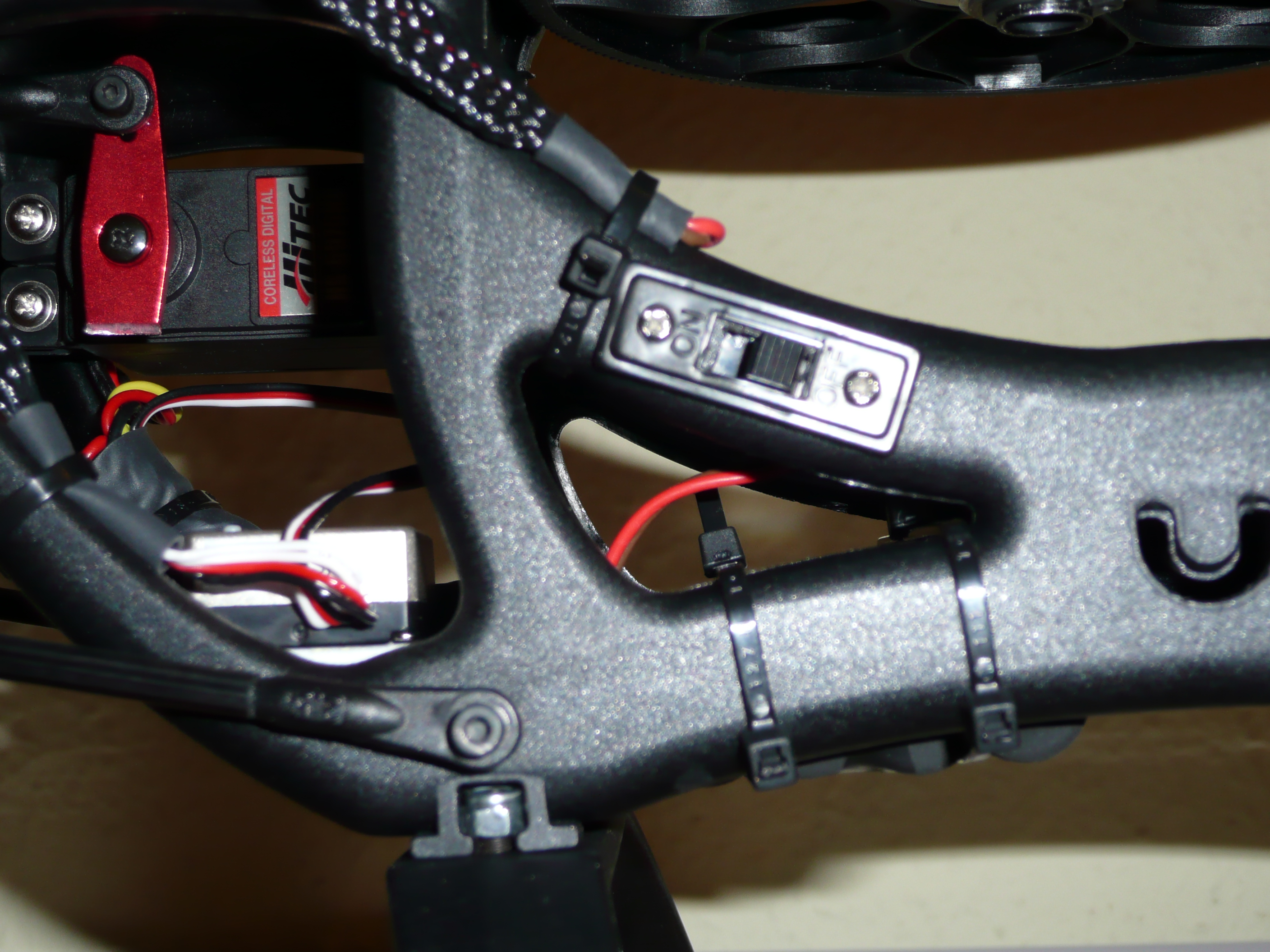

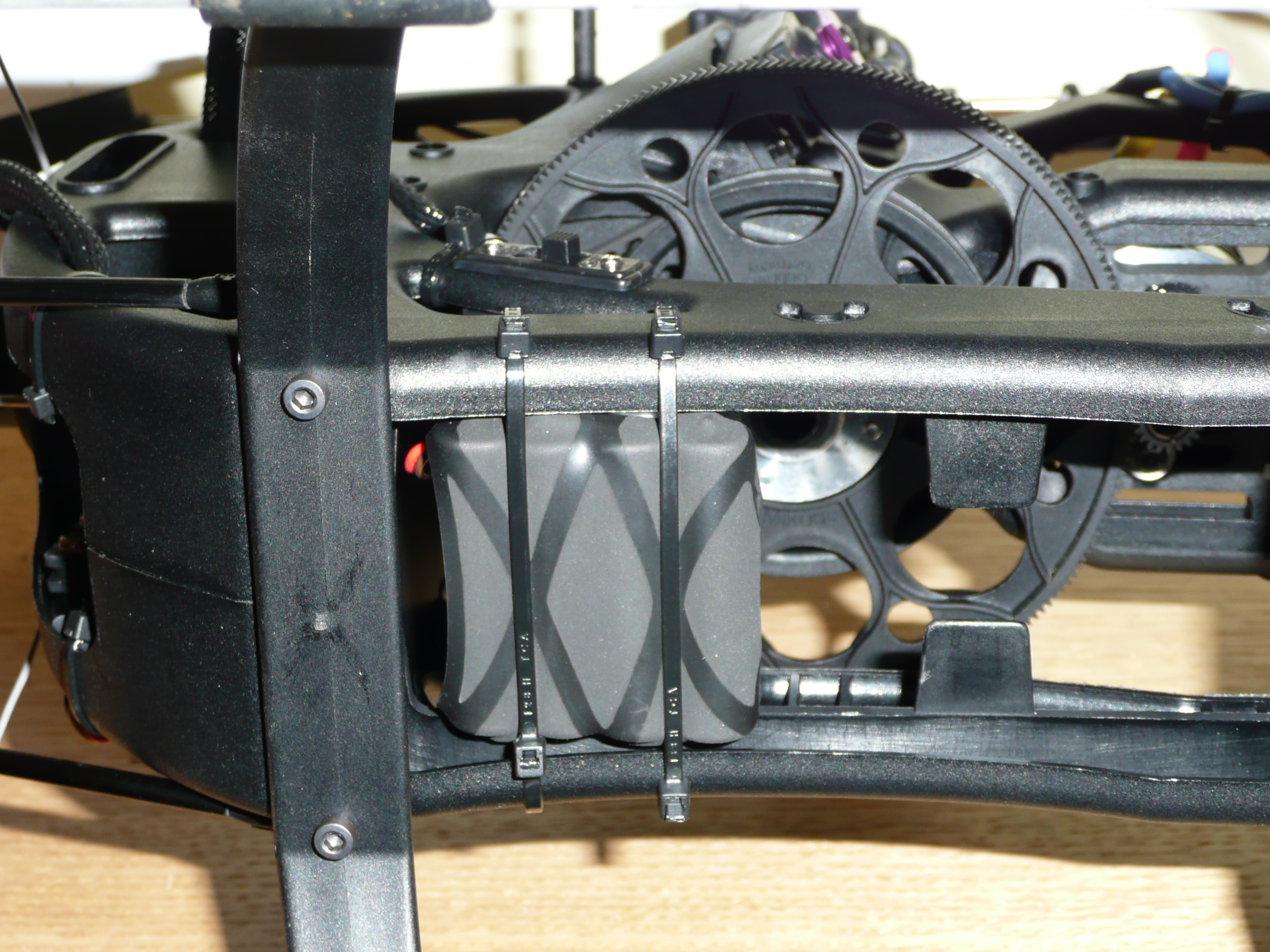

#25 es geht weiter...
Hallo zusammen,
ich habe jetzt, bedingt durch die Tipps hier im Forum, ein Pufferakku für den Empfänger montiert. Besteht aus 4x 1,2 NiCd Hochstromzellen, welche einfach parallel zum BEC an den Empfänger angeschlossen sind.
Weil ich pingelig bin, habe ich auch gleich einen Schalter montiert
hier die Fotos...
hier die Fotos...

#26
Wen Du pingelig wärst, hättest Du einen "richtigen" Schalter genommen.Weil ich pingelig bin, habe ich auch gleich einen Schalter montiert
Der ist was Autos und Bötchen.
Entweder einfach ein kurzes Servoverlängerungskabel in den Empfänger, und dann immer damit "Schalten", oder einen digitalen Schalter. Am besten einen mit Spannungsüberwachung.
Hier mal die Lösung, wie ich es habe, Schalter und Spannungsüberwachung separat.
Du musst dann natürlich erst den Puffer anschalten, danach das BEC, sonst bekommst Du die Spannung vom BEC angezeigt.
