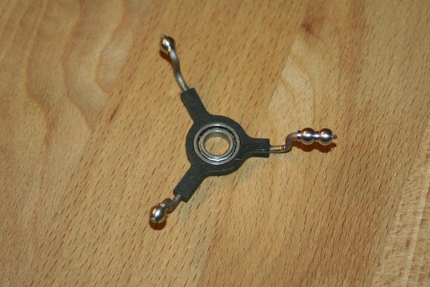

Muckymu
Beiträge: 285
Registriert: 10.05.2006 10:39:49
Wohnort: Südniedersachsen
#23
Beitrag von Muckymu »
Die Schrauben für die Kugeln in der oberen Scheibe habe ich einfach in das 1,7 Loch gedreht. Nix mit schneiden :twisted:
Sollte das so bleiben,käme noch etwas Loctite drauf.
Den Draht hätte ich so wie so eingeklebt.
Momentan suche ich aber nach 3mm PA66 GF30 Material um alles nochmal zu machen.
Im Zusammenbau wiegt das Ding jetzt schon 8 Gramm und die Ärmchen mict Kugeln fehlen noch. Das muß auch leichter gehen. Die Piccolo TS wiegt 2 Gramm.

Muckymu
Beiträge: 285
#25
Wenn meine Fräse auch kein Alu kann, Kunsstoff geht, in diesem Falle PA66 mit 30% Glas.
Im gleichen Stil werde ich auch die obere Scheibe machen, aber um flexibel zu bleiben als dreifach und viefach.[font=Arial] [/font][font=Andalus] [/font][font=Arial] [/font]

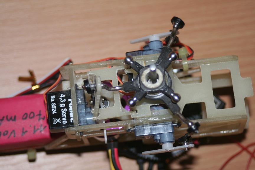

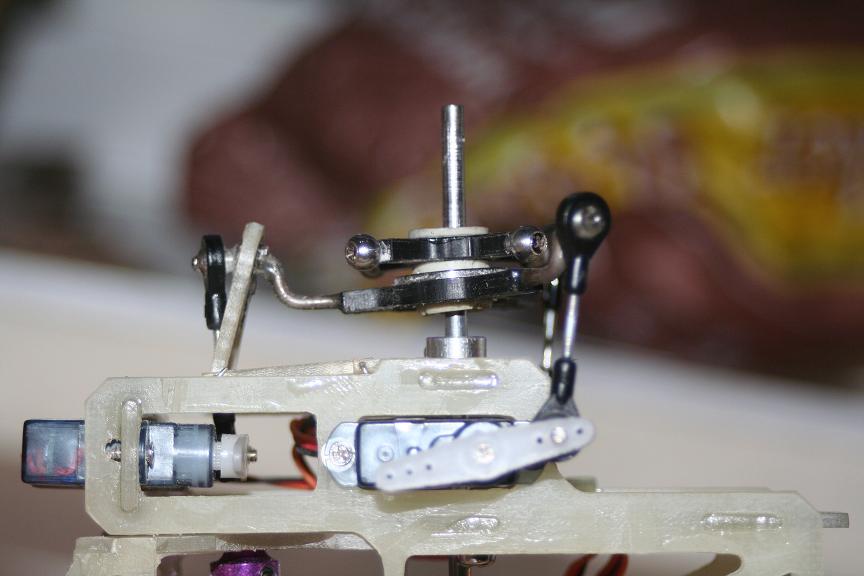

Muckymu
Beiträge: 285
#30
und weiter im Text.
PA 66 ist wunderbar zu fräsen. Ich frag mich, ob es davon auch Platten gibt. Ich hab zwar kein Mangel an Gehäusen, die ich dafür zersägen kann, aber die Stege zu entfernen ist etwas mühsam.
Für die Zentralkugeln muß mir noch was einfallen.
In der Draufsicht sieht man die Taumelscheibenführung.
Die Idee mit dem Langloch und dem Stift hat mir nicht so gut gefallen.
Der waagrechte Hebel ist noch etwas lang und das erste Scharnier wird beim nächsten Chassis gleich in der oberen Platte mit drin sein.
Ansonsten funktioniert das schon ganz gut und mit dem richtigen Draht für die Scharniere sicherlich nahezu spielfrei.
Da ich es nicht geschaft habe, mit der Fräse Kugelpfannen hinzubekommen, hab ich den Umriss einer Kugelpfanne aus dem senkrechten Teil ausgefräst und eine Kugelpfanne eingeklebt.
