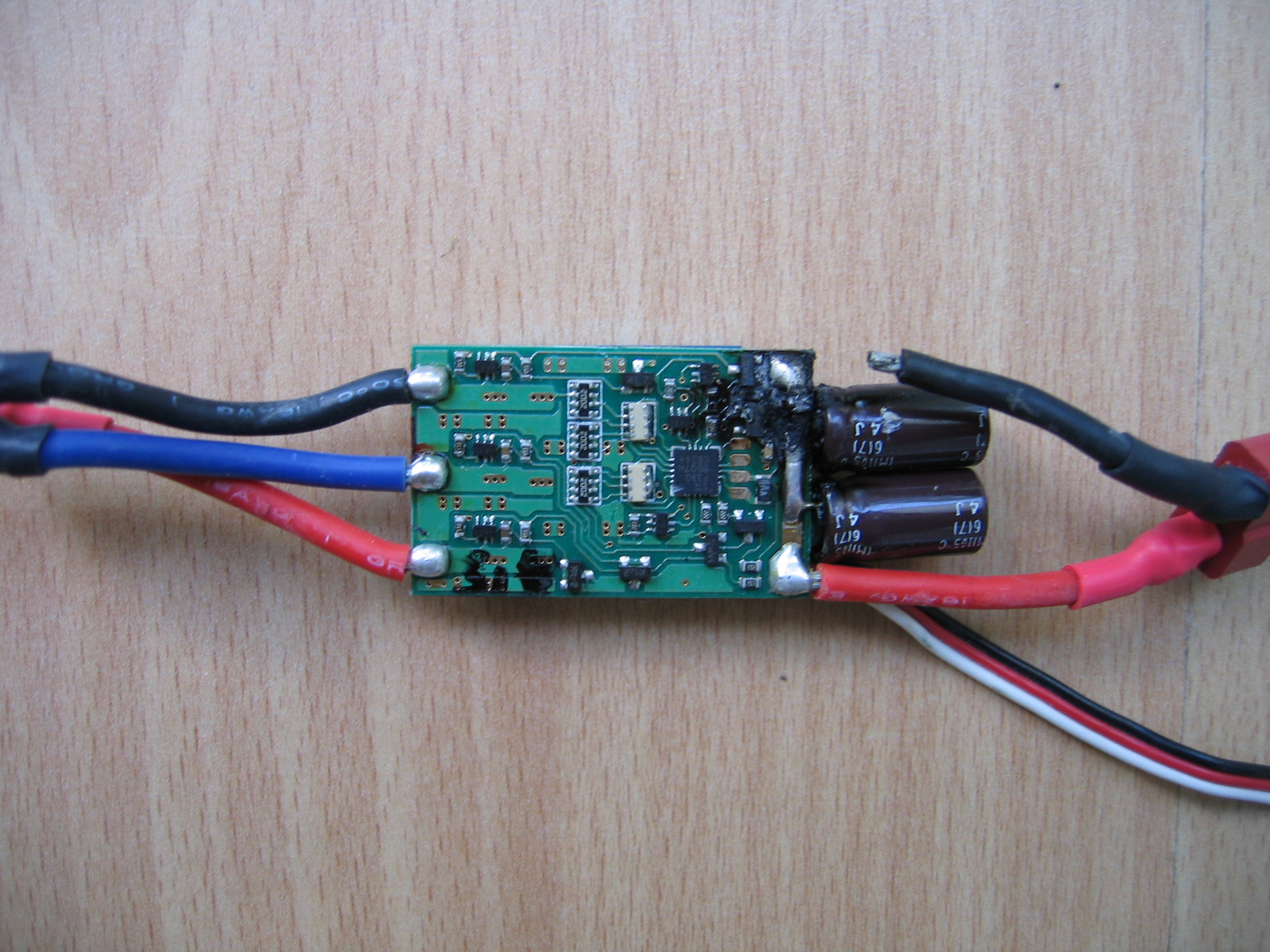

Mein Align Regler hat gerade gebrannt - im Wohnzimmer
#16
Leider ist das Bild etwas unscharf, aber so wie das ausschaut kannst du ausschließen, das wegen Ritzel oder Regleröffnung das ganze passiert ist - für mich sieht das eindeutig nach ner kalten Lötstelle an der Verbindung Akkukabel - Reglerplatine aus. Daher auch die Hold´s. Das Minus-Kabel hat keinen permanenten Kontakt an der Reglerplatine gehabt, dadurch Aussetzer und Funkenflug, der zum Abbrennen der Leiterplatte in dem Bereich des Kontakts geführt hat. Das sind klassische Erscheinungsbilder, wie sie bei gebrochenen Lötstellen auftreten, die entweder unter Hochspannung oder unter hohen Strömen stehen.
Sofern der Regler noch innerhalb der Garantiezeit liegt dürfte ein Umtausch keine Probleme bereiten, sofern der Regler im Orginalzustand ist und nicht geöffnet wurde.
Also : das Kabel hat sich nicht durch den Brand gelöst ( Dann wäre vom Regler nämlich nicht mehr viel übrig ), sondern hat den Brand ausgelöst. Kleiner, feiner Unterschied.

Das mit der Lötstelle kann ich nur bestätigen... Bei mir blieb allerdings der Brand aus. Aber stark gequalmt hat's bei mir auch.
Lötstelle ist jetzt wieder in Ordung. Der Regler darf allerdings nur noch mein Bootchen antreiben. Wenn's dort brennt, gehts unter und löscht sich selbst

Der Hammer: Das Minuskabel zum Akku war überhaupt nicht angelötet. Das wurde nur vom Schrumpfschlauch gehalten.
Ich kann allen Besitzern eines Align-Reglers nur raten, mal unter dem Schrumpfschlauch zu schauen. Sonst brennt vielleicht auch bald Euer Heli.
"Was Align klebt, braucht der Mensch nicht trennen". Der Spruch aus diesem Forum gilt wohl auch für das Löten. Bei so einer Qualitätskontrolle kann ich nur sagen: 6 minus, Align. Wegen Euch hätte meine Wohnung abfackeln können! Ich kaufe nie wieder Elektronik von Align und werde jedem davon abraten.

..auch wenn ich wirklich nicht auf Align Regler stehe, muss ich den Regler/Align hier mal in Schutz nehmen;)helifreund hat geschrieben:Der Hammer: Das Minuskabel zum Akku war überhaupt nicht angelötet. Das wurde nur vom Schrumpfschlauch gehalten.
ich würde der Meinung von Seitwaertz zustimmen.. Vermute eher eine Kettenreaktion nach einer Überlastung des Reglers.. Es klingt danach, als wenn erst ein Fet, dann die ganze Bank der Phase durchgebrannt ist, was dann wahrscheinlich einen Kurzschluss verursacht haben dürfte. Bei dem Strom der dann fließt (von einem Lipo abgegeben werden kann), ist es durchaus denkbar (Kein Scherz!!), dass sich das Kabel selber abgelötet hat.

Am Kabel ist kein bisschen Lot, die Lötstelle sieht dagegen perfekt verlötet aus (nur halt ohne Kabel). Ist das "selber ablöten" mit so einem Ergebnis nicht extrem theoretisch?lumi hat geschrieben:dass sich das Kabel selber abgelötet hat.
Das, was da auf einem der beiden Kondensatoren zu sehen ist, ist übrigens ein Kleberest, kein Lot.

Wendy, dem muß ich wiedersprechen - da wär vorher die Platine abgefackelt und entsprechende Hitzespuren auch am Plus-Anschluß. Der Strom sucht sich nicht gezielt einen Anschluß aus und erhitzt dann da das Lötzinn, nur weild a so´n zammliger FET bisl kokelt. Die Impulsbelastung ist in dem Fall am Pluspol identisch und würde Spuren hinterlassen.
Was aber richtig ist : bei dem Kontaktfeuer entstehen schnell mal Temperaturen von einigen hundert Grad, entspricht auch von der Art fast einer Art Punktschweißen, wären die Ströme groß genug wäre die Kupferfläche vermutlich verdampft. Durch die Hitze verflüssigt sich das Lötzinn und sieht dann auchmal so aus, wie auf dem Foto zu sehen. Ob das Kabel angelötet war oder nicht kannst du letztendlich nur durch einen chemischen Vergleich des Zinns an beiden Objekten herausbekommen. Ich würde hier nicht unbedingt Align den schwarzen Peter zuschieben, auch sowas ärgerlich ist - man sollte nicht vergessen das die halbe Welt nach Least-Cost-Lösungen schreit, und genau für solche Segmente sind die In-Pack-Produkte geschaffen. Wer höherwertiges haben will muß auch mehr ausgeben und nachrüsten. Das bei einem Regler, der in Millionenstückzahlen produziert wird udn der nix kosten darf, keine wirkliche Qualitätskontrolle mehr dahintersteckt, dürfte jedem klar sein, der sich die Zusammenhönge der aktuellen Marktwirtschaft mal überlegt.
Also wieder abregen, und in Zukunft auch ab und an mal bei Störungen wie Aussetzer und dergleichen die elektrischen Verbindungen überprüfen.
