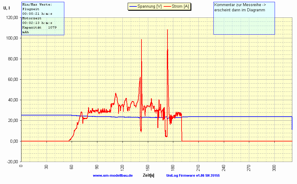

Ritzel montiert, nach drei Flügen ist das Hauptzahnrad hin, glatt an drei Stellen - hab aber noch problemlos autorotieren können.
Ursache vermutlich falsches Zahnflankenspiel - wie stellt Ihr das denn so ein? (Beim Raptor mußte ich mir da nie Sorgen machen.)
Beim dritten Flug hatte ich das neu gekaufte Unilog an Bord, Grafik des Fluges mit knapp 2000 u/min ist angehängt.
Eigentlich unkritisch, es spielt sich hauptsächlich so um die 35A ab - man beachte aber die beiden Spitzen mit um die 100 A!
Regler und Akku sind kalt, der Motor nicht direkt heiß, man kann ihn noch gut 5 Sekunden anfassen.

also nen Logger hab ich noch nie benutzt, aber das Diagramm ist schon interessant. Was ist denn wohl bei den beiden Strom-Peaks passiert? Und dass die Spannung dabei nicht eingebrochen ist...
Also, mit Zahnflankenspiel hab ich eigentlich noch nie Sorgen gehabt. Einfach auf ein wenig Spiel achten, aber einmal das Hauptzahnrad drehen und beobachten. Ich habe von HZR gehört, die sehr eierig sind und dann an manchen Stellen zuwenig Spiel haben. War vielleicht bei dir auch das Problem. Ich selbst hab bisher nur zwei HZR benutzt und die waren beide top rund.
Eigentlich kann ich nicht wirklich glauben, dass zu wenig Zahnflankenspiel das HZR in 3 Flügen schreddert. Das hätte doch tierisch laut sein müssen. Eigentlich kriegt man die Zähne nur durch ne Blockade bei Drehzahl abgefräst, z.B. bei einem Absturz und zu spätem Motorausschalten. Bist du sicher, dass da nichts blockiert hat im Flug? Irgendwas reingeraten, ne lockere Schraube oder so?

Mikado-Ritzel, 17 Zähne , Modul 0,7 sollte doch richtig sein?ET76 hat geschrieben:blöde Frage aber: richtiges Modul?
Mir sind die beiden Strom-Peaks auch ein Rätsel. Ich hatte vor dem Zahnradfräser noch beim Looping das Problem, das ich in der oberen Position des Loopings einen Drehzahleinbruch hatte (wo ja eigentlich Entlastung ist.), das könnte zeitlich eventuell unmittelbar vor dem ersten Peak liegen.
Das ganze ist schon mysteriös.
EHS-sei-dank habe ich morgen aber voraussichtlich schon zwei neue Zahnräder - jetzt bin ich aber unsicher, was die Ursache war, so ein Mist

Für mich sieht das aus, wie eine Funkstörung, während der der Regler ruckartig Vollgas gegeben hat.
So was killt Zahnräder recht zuverlässig wenn das Zahnflankenspiel auch noch recht groß war.
was für eine Funke fliegst Du denn?

...und kann der Regler so weit über die Grenze von 80A hinaus, nur weil kurz ein Vollgas-Signal kommt?
Ich glaube das Unilog kann auch einen Empfängerkanal überwachen - dann hänge ich den mal bem nächsten Flug mit einem Y-Kabel zusätzlich zum Regler dran.
Mir stellt sich aber auch noch die Frage, wie ich das Zahnflankenspiel zuverlässig einstelle? Papierstreifen beim Einbau dazwischen und dann festziehen?

Ist der Failsafe evtl. falschrum programmiert?
Spiel: ein Plastikzahnrad eiert immer etwas. So einstellen, dass es an den Stellen, an denen es ausbeult gerade kein Spiel hat. Dann kommt in den Tälern ein wenig Spiel zustande; auerdem läuft es sich richtig ein.

Mit neuem Zahnrad, engerem Zahlspiel und geändertem Failsafe auf Gas bin ich nochmal los und habe zwei störungsfreie Flüge gemacht, Logdateien siehe unten. Nachgeladen habe ich 2913 und 2770 mAh.
Die Akkus bleiben dabei kalt, der Regler wird nur leicht warm.
Dafür ist der Motor schon gut heiß, man kann den Motor gerade noch 3-4 Sekunden anfassen und man spürt sogar die Erwärmung des Hauptzahnrads über das Ritzel.
Selbst das Chassis im Bereich des Motorträgers muß als Wärmeableiter herhalten.
Messen konnte ich die Temperatur leider nicht - IR Thermometer vergessen...
