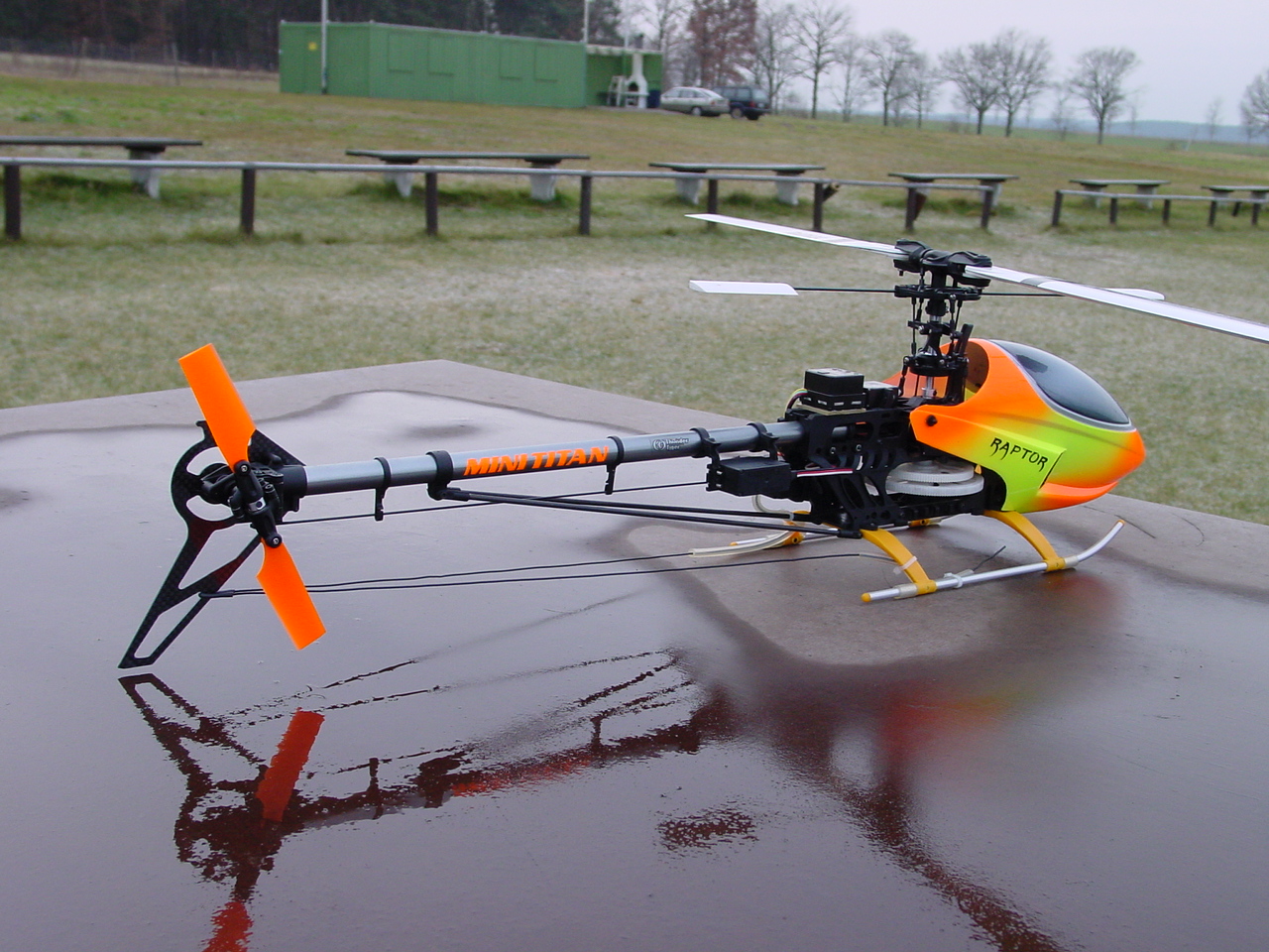

entweder Knackimpulse durch defekte Lager oder ein Servo stirbt gerade. Antenne kannst Du ja mal wie bei meinem MT (Gallerie) verlegen.

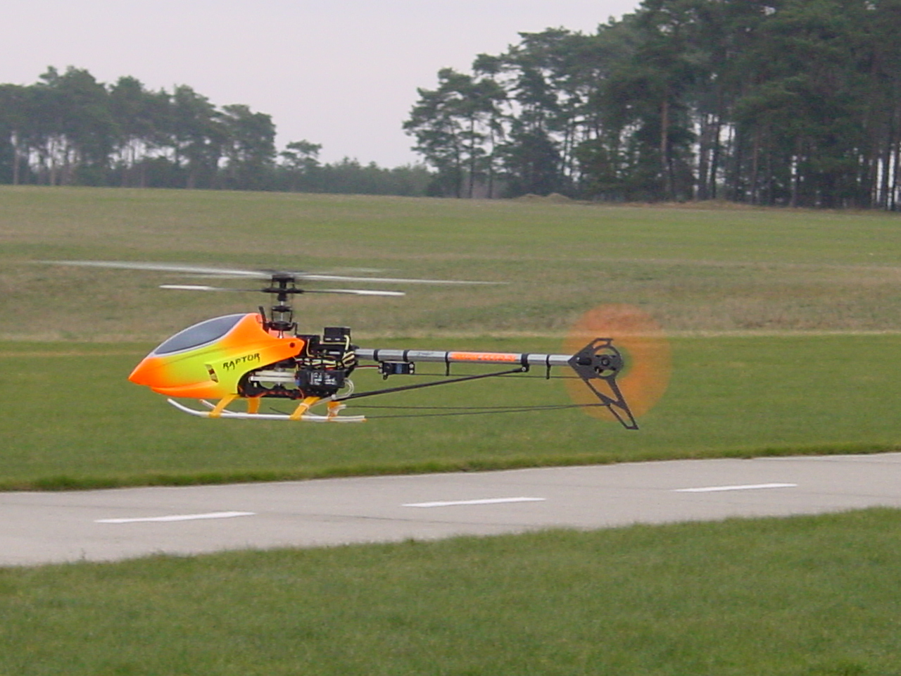

Gallerie zeigt nur kleine Bilder :roll: Hier Bilder vom Rex & MT
Gruß Doc Tom

Doc Tom hat geschrieben:Gallerie zeigt nur kleine Bilder Hier Bilder vom Rex & MT
schöne Helis!
[sticheln]
War ja klar das der Rex im Flug gezeigt wird und der MT mangesl Flugtauglichkeit nur am Boden. (obwohl die Optik beim MT echt gut gelungen ist)
[/sticheln]
Ich werd auch die Antenne mal so verlegen und testen. Is ja nicht viel Aufwand. Mal schauen ob ich in der Mittagspause in die Luft komme :-) Mit den Servos will ich auch was machen, nur fällt mir noch nix besseres ein als mal die beiden Roll Servos zu tauschen :roll:
