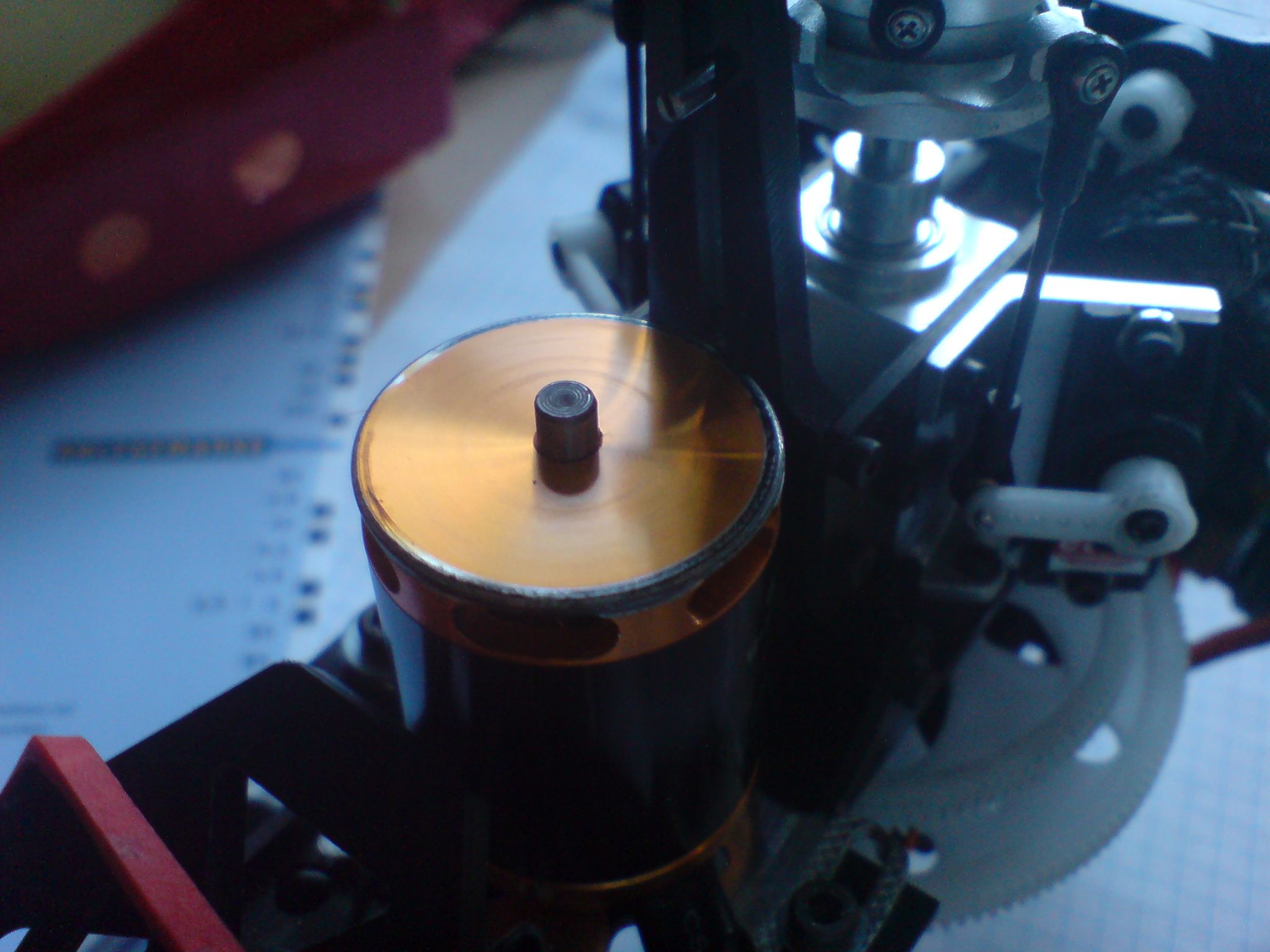

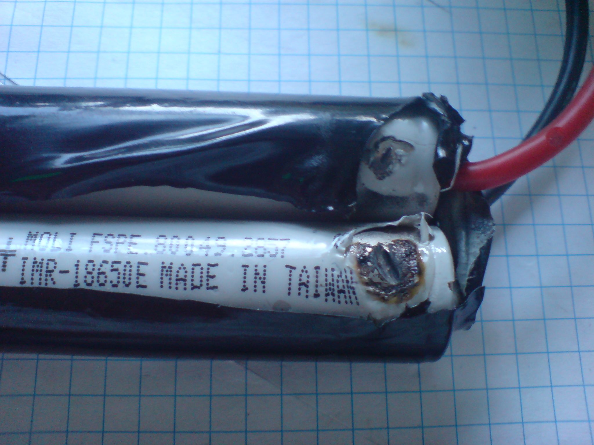

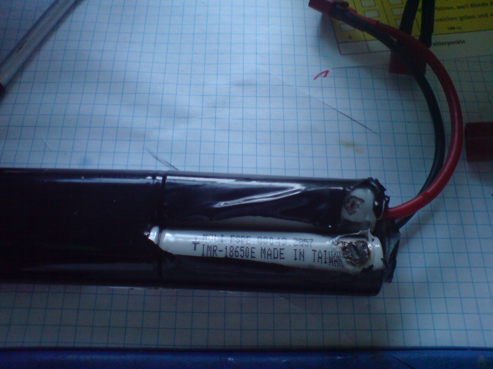

#29 Re: Scorpion killt LiMn Akku!
Hier nochmal die Bilder, könnte heulen wenn ich den Scorpion sehe ...
Von oben sieht der LiMn immernoch wie neu aus, bisschen arg krumm, aber gut
Jan
Edit: so, jetzt auch mit Bildern
Jan

#30 Re: Scorpion killt LiMn Akku!
@Jan
nur mal so aus interesse: Hat der Pack (oder einzelne Zellen) noch Spannung oder is da die interne Sicherung geflogen?
Ein (billiger) LiPo währe vermutlich in Rauch aufgegengen wenn er derart überlastet gewesen währe...
cu
Andi
cu
Andi
