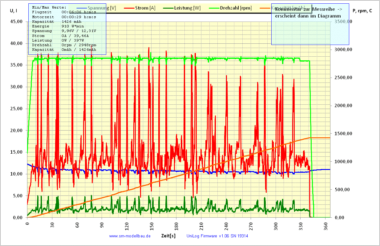

um mal etwas Licht ins Dunkle zu bringen, hier mal ein Log von meinem EX T-REX 450 SE V2 Pitch -12 0 12 mit Scorpion 8 V2 und 13er Ritzel. Beim Schweben gönnt er sich mit diesem Setup und 2900RPM ca 13 bis 14A.copter hat geschrieben:Es ist schon völlig richtig das die peaks beim Scorpion höher liegen als bei einem 500TH oder vergleichbarem. 10C=14A max Dauerlast, das braucht de Scorpion schon fast
im Schwebeflug! Die mittlere Stromaufnahme im Rundflug mit ein paar Einlagen sollte bei knappen 17A liegen. 20C also 28A kann der Akku max für 10sec liefern ohne Schaden
davonzutragen! Der Scorpion kommt mit 13T ritzel und 2,8krpm bestimmt auf knapp 50A unter Vollast?!
Der Akku war somit am Limit! Das war uns zwar bewusst wollten es aber bei leichtem Rundflug testen... War wohl der 1.und letzte Test mit dem LiMn.
Wahrscheinlich hat der Akku schon vorher wegen des hohen Stromverbrauchs des Vorgängermotors einen auf die Mütze bekommen..
- T-REX Diagramm 2) Scorpion 8 V2 60 KONGPOWER.gif (153.81 KiB) 390 mal betrachtet
Gruß Tim

jo, beim schweben - und im Schnellen Rundflug liegst du da schon lässig bei um 30 A. Bei nem gesunden LiMn ne grenzwertige Sache, die Zyklen kosten dürfte, aber dem Akku nicht den Gar aus macht. Bei Jan´s Akku war - wie oben schon geschrieben - eine Vorschädigung vorhanden. Von daher war es schon in gewissem Maß leichtsinnig, einen solchen Motor mit dem geschädigten 4S zu betreiben. Wie gesagt, der Innenwiderstand war bereits doppelt so hoch wie bei gesunden Zellen, wir hatten den Pack vor ner Woche an meinem Hyperion. Die Werte mögen vielleicht nicht hundertprozentig mit denen eines geeichten Gerätes übereinstimmen, aber der Vergleich zwischen gesunden und geschädigten Zellen ist damit allemal möglich.
