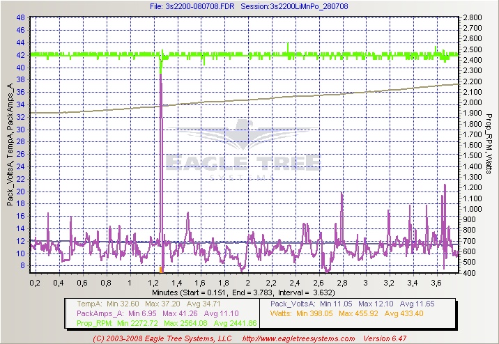

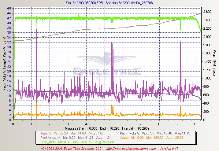

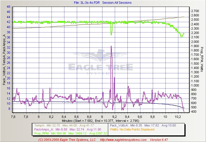

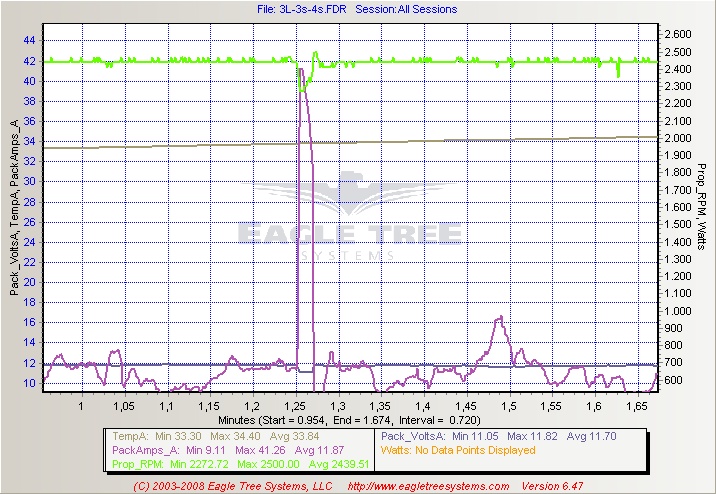

So, bevor mich die Arbeit wieder ruft schnell noch das Log des 3S 2200 LiMnPo von gestern abend.
Einige Stellen hab ich mal rangezoomt und separat gespeichert, damit man die Details besser erkennt.
Was mir sehr gut gefällt : schaut euch mal die Akkutemperatur dabei an :) ( die ist für uns bei den Tests interessanter als Motor- oder Regler-Temp. )
Have fun !
10:30 Flug mit 2000 mAh bei 2500 Headspeed :)
Maximaler Peak bei Alarmstart - Drehzahleinbruch 12o rpm, Spannungseinbruch knappe 0,7 V
Detailansicht Peak bei Alarmstart ( 455 W Leistung ! )
Hier sieht man gut die Stabilität bis Ende der nutzbaren Kapazität ( 2000 mAh )

@Crizz
Danke für die Logs *freu*
Die Spannung bleibt ja wunderschön stabil - und bis zum ende recht konstant :bounce:
so soll das aussehn :-)
Denke die Zellen sin echt gut - jetzt müssen die nur noch eine entsprechende Lebensdauer haben *hoff*
