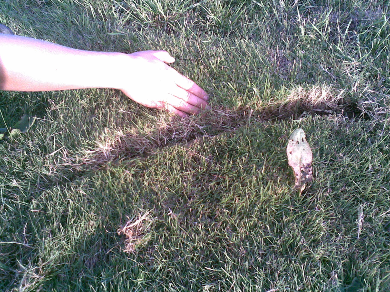

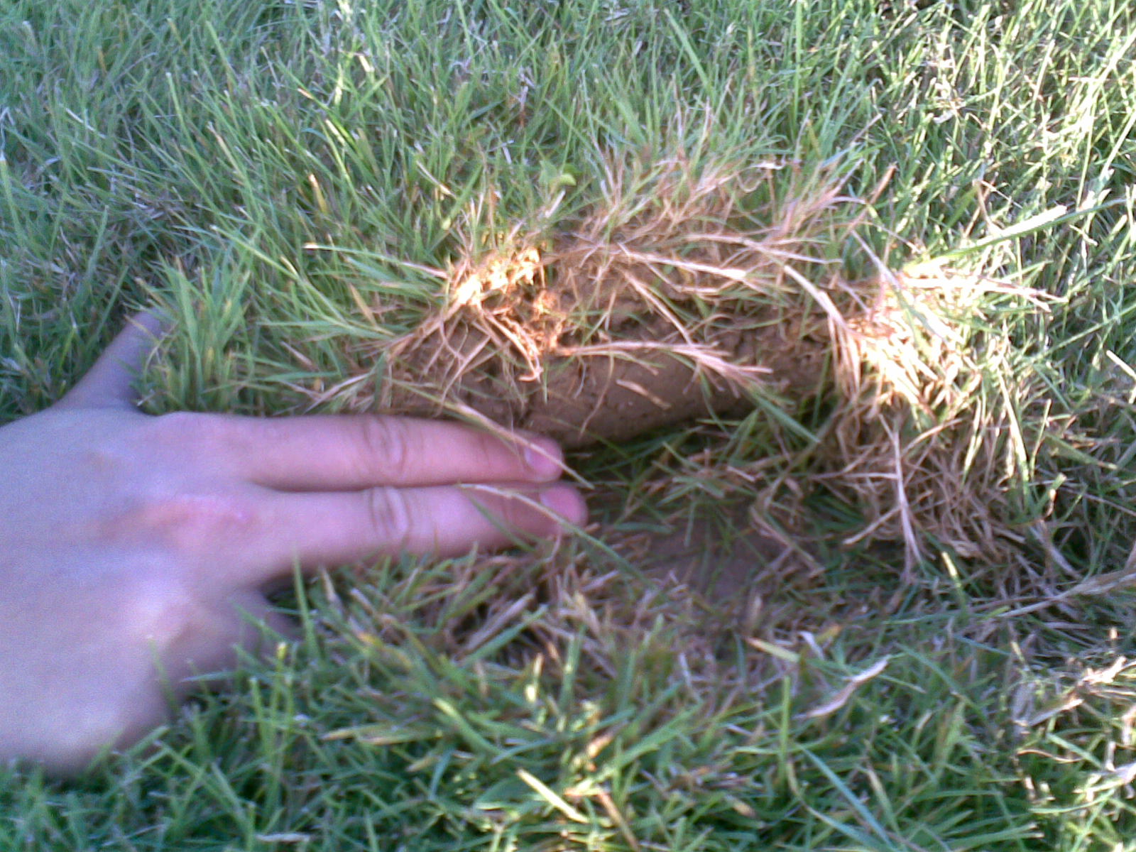

Hey Leute
Ich bin schlecht drauf! Komme grad vom fliegen...draussen war perfektes Wetter, nicht ein Lüftlein! ersten Tank mit dem Nitro geflogen, wunderschön! dann ein Akku mit dem Mini Titan, der war wegen der neuen Tuningpaddel voll agressiv, cool.
Dann den Nitro wieder: ca 6m Höhe, zweimal bewusst ordentliche Nickstösse nach vorne gegeben (zum bewundern wie heftig er reagiert), dann einen Nickstoss nach hinten, und dann noch einen zweiten UND bei dem stellt sich der Heli senrecht auf und kommt auf uns zu. Ich sofort gegengesteuert und gemerkt da reagiert nicht mehr alles. Sofort Motor aus und....boooom....voll in den Rasen...mist
Schadenbilanz nach dem ersten Augenschein: Hauptrotorblätter, Landegestell, Nickservo hat Karies, Paddelstange. Wird wohl noch mehr geben.
Erstaunlich: Das Heckrohr hat keine Schramme...
Anbei noch zwei Fotos die die Kraft der Rotorblätter zeigen....

- Ca. 3 cm tief, ansonsten kein Kommentar!
- 24082008(001).jpg (509.33 KiB) 1060 mal betrachtet
- Ca 5 cm tief! Da kannste mit der Hand gleich reinfassen!
- 24082008.jpg (372.18 KiB) 1059 mal betrachtet
