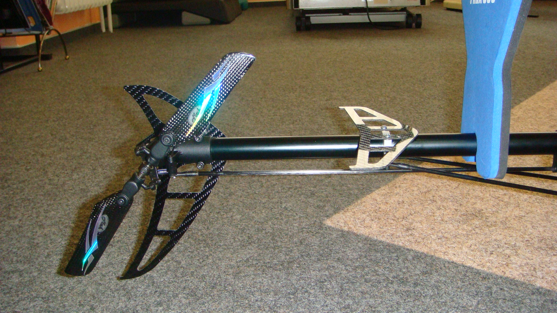

Dein Landegestell ist aber nicht von Mikado? Flossen sehen auch nach interessant aus

das Landegestell ist ein Tüning-Landegestell vom T-Rex 600, sieht viel besser aus, breiter und Tiefer,
Hier sind Paar Bilder:
- LOGO 500 3D 028.jpg (865.26 KiB) 756 mal betrachtet
- LOGO 500 3D 006.jpg (739.63 KiB) 768 mal betrachtet

Das Landegestell stört mich auch... am Hurri hab ich eines vom Raptor. So eines kommt auch an den Logo
Tief geht bei mir nicht... Die Wiese wird nicht ständig gemäht

Der ist aber nur 1 sm Tiefer. Der vom Raptor ist doch weiss?! oder?

Stimmt das vom Raptor ist weiß, gefällt mir beim Landegestell und auch bei den Flossen besser als schwarz. Bei mir daheim verschwindet die Sonne recht schnell (Berge
), da kannst einfach nicht mehr fliegen wenn's etwas dunkler wird. Das vom Raptor ist auch wesentlich breiter, das vom Logo finde ich viel zu schmal.

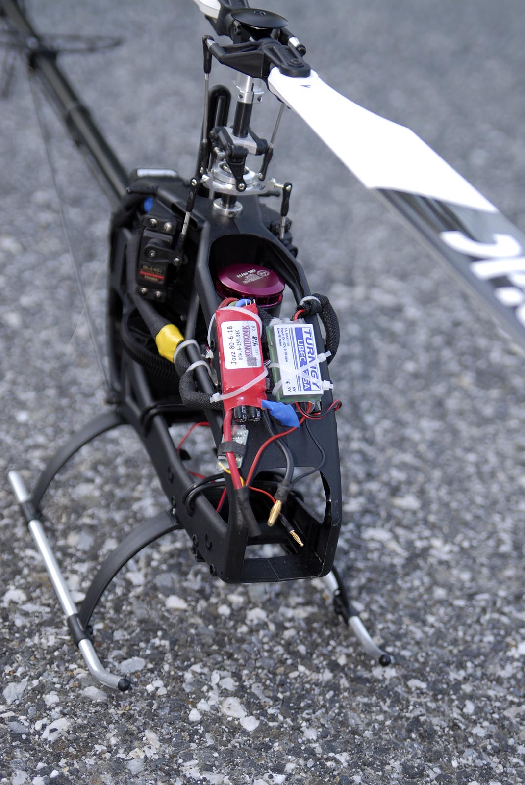

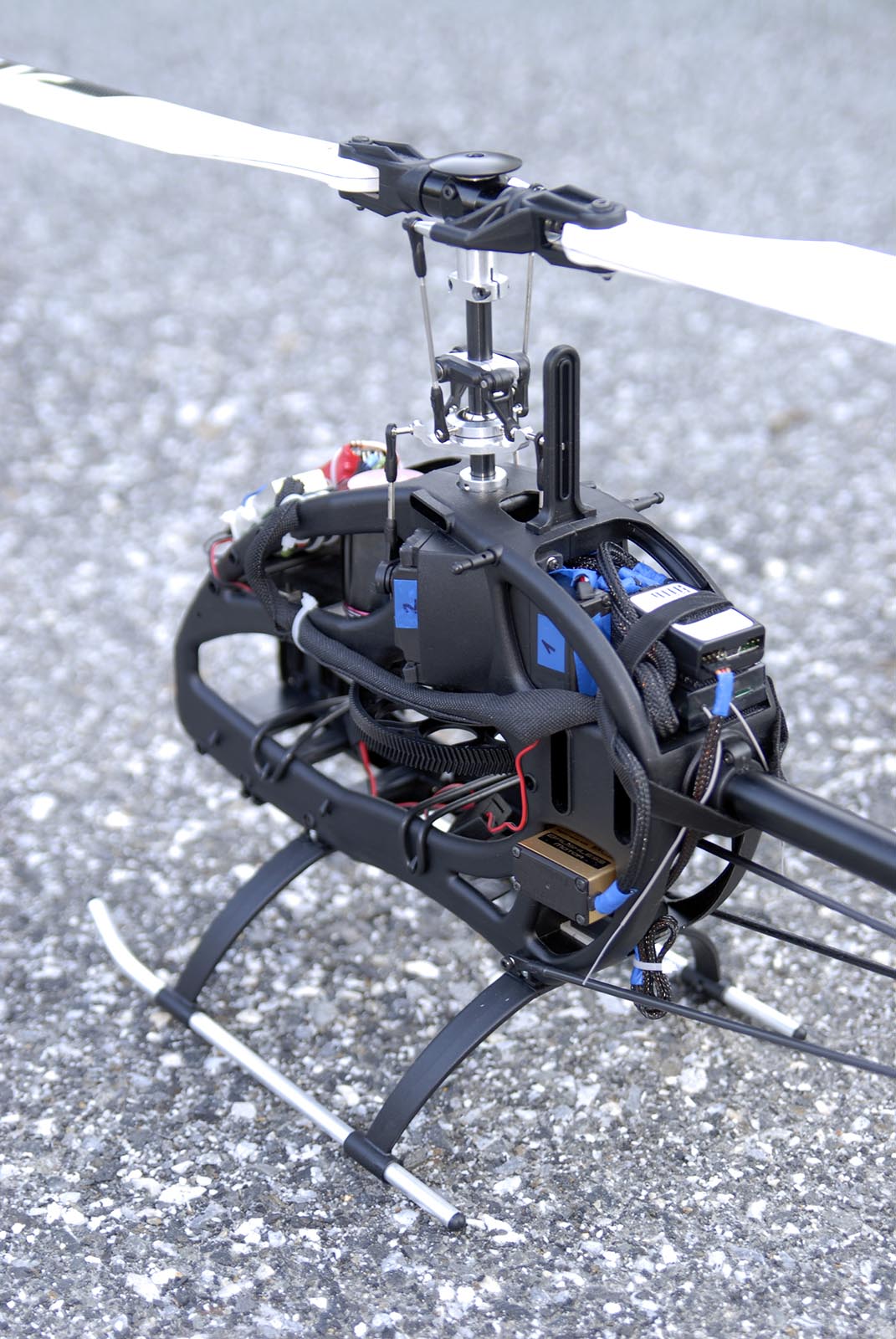

Jetzt noch ein paar Fotos mit Elektronik... das Schalter-Kabel für die NiMH Packs kommt wahrscheinlich wieder weg. Deswegen ist's nicht verpackt.
beim VStabi gibt's offensichtlich noch Probleme. Die Reaktionen passen irgendwie nicht zusammen.
-Klaus
-Klaus
- _DSC7641.JPG (246.26 KiB) 766 mal betrachtet
- _DSC7637.JPG (221.34 KiB) 764 mal betrachtet
- _DSC7634.JPG (318.97 KiB) 758 mal betrachtet

Mach die Kabelbinder ab wenn dir dein Jazz was wert ist, das BEC kannst du an die Seite hitnen machen, dann sparst du dir Kabelwege, oder du machst es unter den Regler.

Wie soll man den Jazz ohne Kabelbinder befestigen?
BEC muss beim Regler bleiben, hängt ja am Antriebsakku!

Sieht gut aus.
Versuch mal wenn denn den Jazz mit einem Kabelbinder zu sichern und nicht so über Kreuz.
Das Problem ist, dass man dadurch die Bauteile im inneren quetschen und zerstören könnte.
Also wenn denn einen quer rüber und nicht an den Sirnseiten denn dort is er empfindlich. Am besten wäre ein breites Klettband um die Auflagefläche zu vergrössern die ja beim Kabelbinder nicht so gross ist und dieser den Regler mehr quetscht.

#27 Re: Logo 500 VStabi - Meine ersten Schritte
Der ist von nenno aber auch nicht wirklich kleiner, nur eben aus Alu, wirkt nur kleiner weil er flacher ist.
Der Kopf bei 0° sieht simpel aus: Mischhebel und PiKo-Hebel waagerecht, die Doppelkugelgelenke stehen nicht(!) senkrecht, zumindest nicht immer, ich habs aber so gemacht, weil ich keine Hülsen benutzt hab.
Kabelbinder quer rüber oder über Kreus is sch**egal, die empfnidlichen Bauteile sitzen auf der Oberseite, wenn kabelbinder, dann am Kabel, deswegen heißen die auch so!
