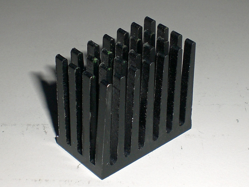

Ich hatte ein ähnliches Problem beim Logo. Mein Ansatz war mal probieren... hab einfach einen Kühler (30 Cent im Elektronikladen) auf die Größe vom Jazz gebracht beide gereinigt, Wärmeleitpaste vom Computer dünn drauf und das ganze zusammen gepackt, vier Tupfer Sekundenkleber und locker mit Kabelbinder gegen Wegfallen (durch die Kühlrippen) gesichert. Bin heute geflogen, Kühlkörper wird warm scheint also zu funktionieren. Abschalter hatte ich aber noch keine...

Das nächste was ich jetzt noch probieren werde ist einen Kühlkörper dran zu kleistern.

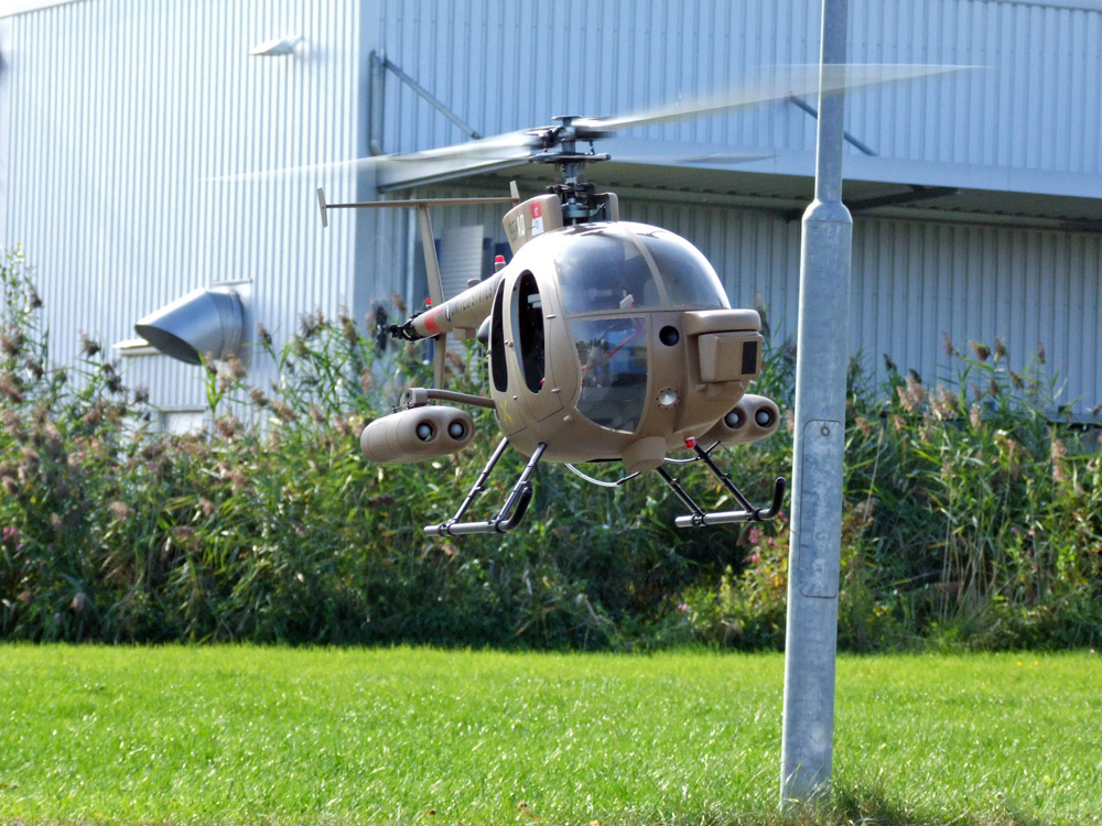

[Edit] Rumpf sieht auf jeden Fall super aus!

Hab im Keller noch einen riesen Kühlkörper gefunden den ich schon mal grob zugeschnitten habe.
Morgen mach ich dann weiter.

Problem Kühlkörper (Aussage Kontronik-Mitarbeiter und eigene Erfahrung am geöffneten Jazz):
Der Jazz hat zwei Ebenen mit je einem Kühlkörper. Einer davon ist aussen (da wo Du Deinen Monster-Kühlkörper hinkleben willst) und den zweiten innen. Da kommt kein Kühlkörper ran.
Meine Erfahrung: Kühlkörper hilft zu 50%. Mein Jazz hat danach nach 10 Flügen statt nach 2,5 min nach 4 min abgeschaltet. Toll.
Kontronik empfiehlt: anderer Motor, anderes Ritzel oder schlimmstenfalls Zwangskühlung. Wobei diese nur die Ursache, jedoch nicht das Problem löst.
