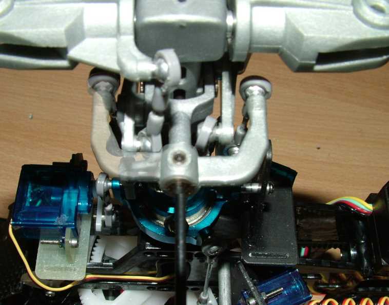

Ich meine nicht die Pfannen, das sollte selbstverständlich sein.
Ich meine die Anlenkhebel , die die Paddel verdehen, dehnen ist es nämlich egal, ob die vorlaufend oder nachlaufen ansteuern.
Wie es in der Anleitung steht weiss ich nicht, aber alle meine Heli laufen so.
Gruß Frank

lcaa hat geschrieben:Hallo, wäre jemand von euch bereit 2 Fotos (voher/nachher) zu machen, ich kann das leider auf dem Bild von Frank nicht erkennen.
schöne Grüsse
:D Axel
ne ich hab Mix-Pic gemacht :P
Rechts is wie in Bauanleitung.... links ist wie es wohl Frank hat und meint.
dann würde in Drehrichtung das Pfanneli gegen die Kugel und nicht von
ihr gedrückt....
Stimmts Frank ???

#23
Beitrag von Frank Schwaab »
perfekt!

Beitrag von helihopper »
genau so.
Ich baue gerade um.
Besser ich versuche es.
Einfach nur drehen geht nicht (Hillermischer ist im Weg). Die Paddelwippe muss scheinbar auch gedreht werden.
Edit: Nee ich hör auf. Mein Rex fliegt gut und auf den Umbau habe ich keine Lust. Das wird ne grössere Aktion.

Beitrag von CentreMR »
Geiles Foto!!! RESPEKT!!
Echt gut gelungen!
Das nenn ich doch mal Hilfsbereitschaft.

Beitrag von lcaa »
Ja klasse, Danke!!!
Welche 120 Grad Anlenkung benutzt du? Sieht wie eine Mischung aus? Lackiert, selbstgebaut?
Gruss axel
