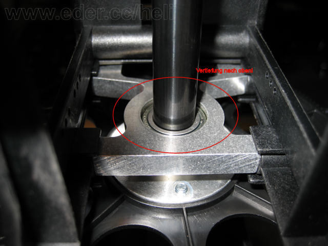

So Cassis + Hauptrotorwelle ist fertig, hat a bisserl länger gedauert weil ich die Motorhalterung verkehrtrum (upside down) eingebaut hatte und somit das Hauptzahrad am Chassis streifte!
Also Achtung beim Einbau der Motorhalterung das vertiefte Kugellager der Hauptrotorwelle muss nach oben zeigen!
Ist in der Anleitung sauber zu sehen, ich habe es aber in der Hitze des Gefechtes übersehen!
