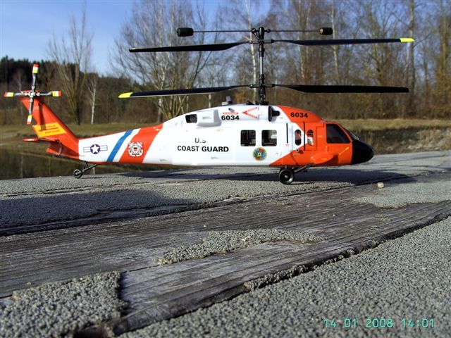

Vielleicht stellst Du ja noch ein Foto mit Rumpf rein, ich denke das wird einige interressieren
Liebe Grüße und viel Spaß mit dem BL Koax..

Hi Lumi ,
Die erste Flüge sind absolviert und das Ergebnis hat mich sehr Positiv überrascht .
Mit 800mA Akku bin ich fast 14min. in der Luft . Sehr gut steuerbar und keine Driften nach Links oder Rechts . Nach jedem Flug ist alles Lau Warm .
Hier ist noch eine Alte Video von Aktivem Heck .
Und das ist noch vor dem Umbau auf BL . In Prinzip das gleiches weil von Außen sieht man nichts .
http://www.yourrc.de/video/935/aktive-h ... oast-guard
