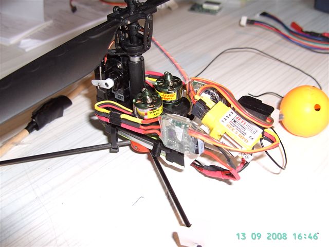

es sieht so aus, als wenn die Regler direkt auf/neben dem Empfänger liegen
#6 Re: Problem: Zwei BL-Regler , zwei BL-Motoren und eine Akku
Der Empfänger sitzt ja voll zwischen den beiden REglernPavel hat geschrieben:Hat jemand eine Erklärung für die Aussetzer .?
evtl. mal den Empfänger anders positionieren.
Keine Ahnung ob es was helfen würde den zur Abschirmung mit Alufolie einzuwickeln... ich denke mal eher nicht, aber Versuchen kann man es ja.....

jepp.. mal zum verdeutlichen beschriftetTueftler hat geschrieben:Der Empfänger sitzt ja voll zwischen den beiden REglernPavel hat geschrieben:Hat jemand eine Erklärung für die Aussetzer .?gar nicht gut.......

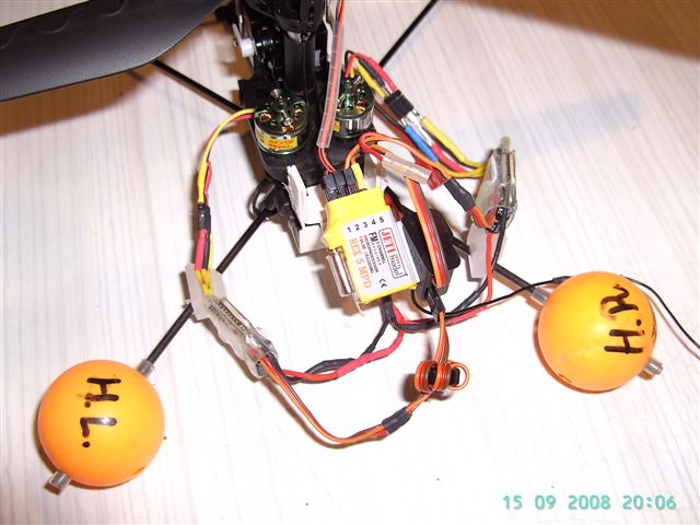

Hi Lumi ,
Kein Problem , bei Informationsaustausch ist das auch notwendig .
Nur hier ist ein Bild , so weit sind die Regler weg und den Kreisel war ca . 2cm über den Empfänger und trotzdem kommt zu Aussetzer.
Und bei meinen Picc UH-1D und anderen auch ,ist der Kreisel auch an Empfänger drauf und nie Probleme gehabt.
Hier kann man sehen die Bilder http://www.rchelifan.org/gallery/album.php?user_id=1888
Ich habe eine Böse Vermutung , das die zwei BL-Regler sich gegenseitlich hin und wieder Boxen . Ist nur Vermutung von mir.
Weil ,wenn ich einen Regler wegnehme und Schließe ich anderen ein (anderen Fabrikat ) dann Läuft .

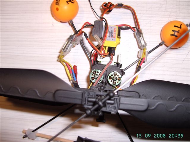

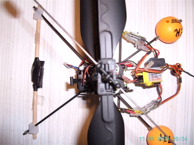

Meinst du so ein Bild ,?
Aber viel Platz habe ich nicht , ist Koax .

#14 Re: Problem: Zwei BL-Regler , zwei BL-Motoren und eine Akku
ist nicht so schön geworden..
Mit dem Bild hat es leider nich geklappt.. ich hoffe Du verstehst wie es gemeint ist..
Empfänger und Gyro von Motor & Regler weg, Antenne aussen herum ziehen
Liebe Grüße
Wendy
