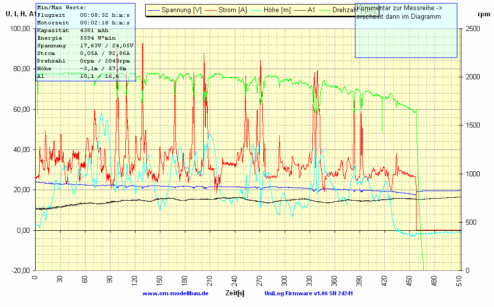

hier ist der log:
die ersten großen peaks sind die flips...
ich rechne absichtlich nicht mit 25 v, da dies bestenfalls die leerlaufspannung ist.
ein wenig muss ich rechnen beim gas. ich habe eine etwas spezielle programmierung. von der mx16 war ich gewöhnt neben dem auro schalter noch eine art sicherung mit dem limiter programmiert zu haben. da dies bei futaba nicht vorgesehen ist, muss ich mit mischen arbeiten. der drehregler soll ein versehentliches einschalten des motors verhindern... ist auch beim proggen ganz hilfreich.
ich gebe z.b. eine gasgerade von 40% ein und mische mit den poti 60%. somit kann der motor bei poti links nicht angeschaltet werden und bei poti rechts solls auf den maximal eingestellten wert gehen. leider ist dies nicht so offensichtlich und nur über den servomonitor zu erkennnen.... dessen wert aber NICHT mit der programmierung übereinstimmt. zum test habe ich auch eine NORMALE gasgerade geprogged von 70%. auf dem servomonitor werden 40 angezeigt. wahrscheinlich weil der weg +-140 ist.

Zu Deinem Log:
- Zeichne doch das nächste mal P mit auf; dann sieht man mal, wie viel Leistung der Motor wirklich aufnimmt.
- Spätestens bei T=430 ist der Akku sauer; U hat da einen richtigen Knick! Flieg nich so lange.
- Bei den Flips fällt die Drehzahl auf 1650 ab; das deckt sich mit meinen Beobachtungen bei 6s. Mach mal TicTocs, dann sieht's noch krasser aus.
- Bei T=410 gab's einen hübschen Einbruch auf unter 1500 U/Min, da war das Heck sicher nicht mehr lustig
der regler rechnet aber mit 25V.
der log sieht übel aus.
sieht eigentlich nicht nach reglermodus aus.
deine gasmischerei ist murks, mach das weg und programmier eine normale gasgerade.
ich kenn die FF10 nicht, aber die FF7 hat 3 flugphasen.
und flugphase 1 (normal) ist bei mir 0-0-0-0-0. (ist auch die werkseinstellung glaube ich)
ich muss also zwei schalter umlegen, damit sich was tut.
gas mischen beim E heli im reglermodus ist ne todsünde.
