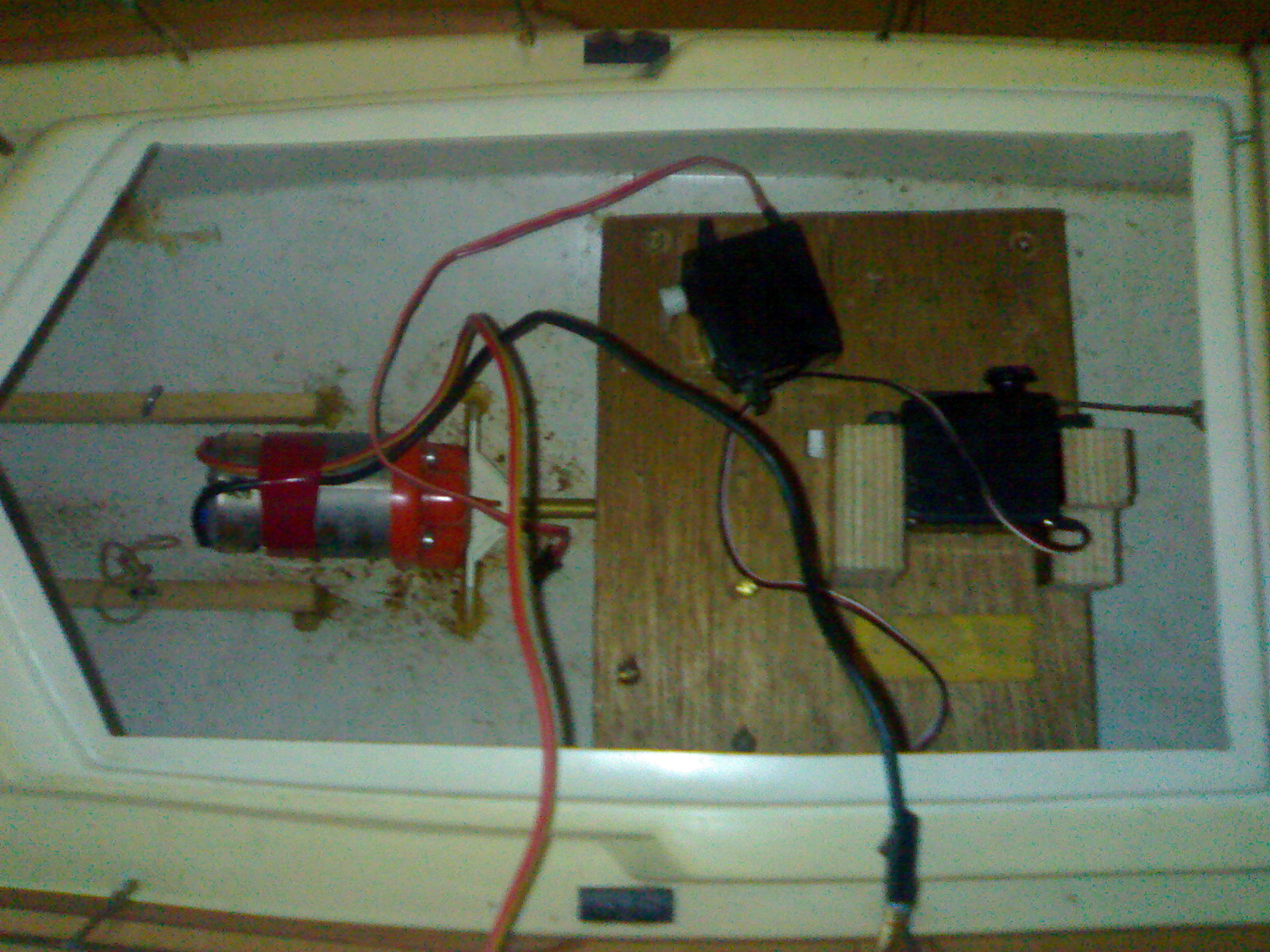

@ frankyfly: sieht doch viel besser aus als der Kahn den ich bekomme.... der empfohlene Regler kann bis 30A Dauer.... trotzdem das Schiffchen größer und schwerer ist als meins...... ich orientiere mich also daran.... aber ein Regler ist noch im "alten" drin.... wie auch der original Motor..... ich brauche halt nur nen Empfänger. Akku kommt dann "vorerst" ein 3S zum Einsatz.... Ursprünglich war passend zum Boot ein 9,6V NC Akku dabei..... da wird der Antrieb ja hoffentlich nen "nicht mehr flugtauglichen" 3S verkraften?

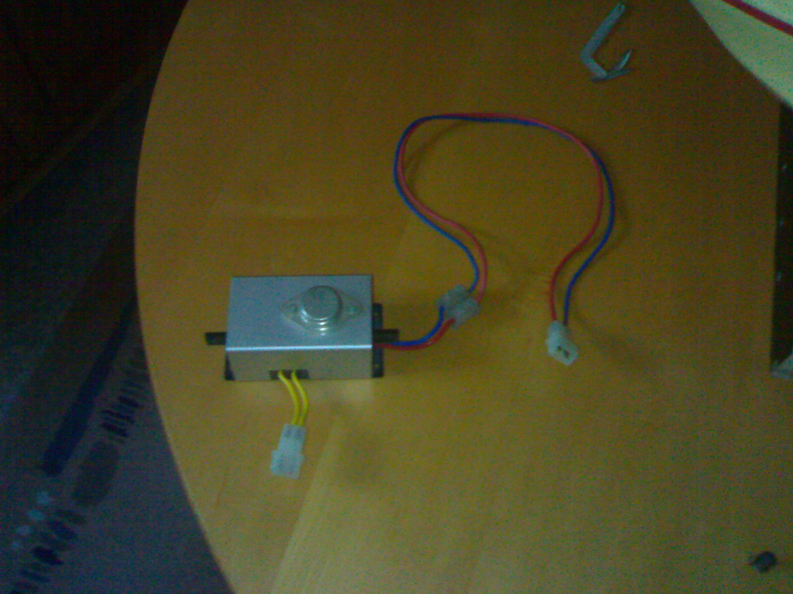

so Jungs, moin! Eure Hilfe ist gefragt! ich vermute auf dem Bild ist ein Regler..... kann mir jemand sagen wie der funktioniert?
da kein BEC Anschluss dran ist vermute ich das ich nen Empfängerakku benötige..... mal schauen was ich da finde....
zum Regler..... leider zwei gleiche Anschlüsse. die zwei gelben zum Motor, rot und blau zum Akku, oder anders rum?

Na das ist doch mal ein Regler :lol:
Oder ist es nur ein BEC? Das dicke Bauteil das da aussen drauf sitzt könnte auch ein Spannungsregler sein :roll: Was steht den drauf?
Ist da ein Servostecker drann? Wenn nicht ist es def. kein Regler, woher soll er ohne Steuersignal sonnst wissen wann er gas geben soll?

steht absolut NIX drauf! Ist aber schon ein Regler/Steller denke ich..... ein mechanischer! *gg.... ist ein Schieber durch, auf einer Seite mit loch für Stahldraht :D , kein Servostecker. :wink:

Boa das währe ja krass, ein Elektromechanischer Fartenregler?
Währe möglich, ein Poti der den Transistor durchsteuert wird mechanisch betätigt :shock: Habe ich aber noch nie gesehen.
Währe ja dann praktisch ein "Optoregler" :mrgreen:
Wenn dem so ist schließe mal einen kleinen Motor an gelb, den Akku, oder besser ein Labornetzteil mit Strombegrenzung an rot blau an und betätige den Schieber, wirst ja sehgen was passiert.

könnte gut ein Regler sein.
Ev. ist die Umpolung mechanisch.
Ich kenne auch Regler die bei Vollstrom den Leistungsteil mit einem Schalter/Relais überbrückt haben um die Verluste im Reglerteil auszuschalten.
BEC ist neuzeitlicher Kram ;-) Das gab es damals noch nicht. Da gab es noch Empfängerakkus.

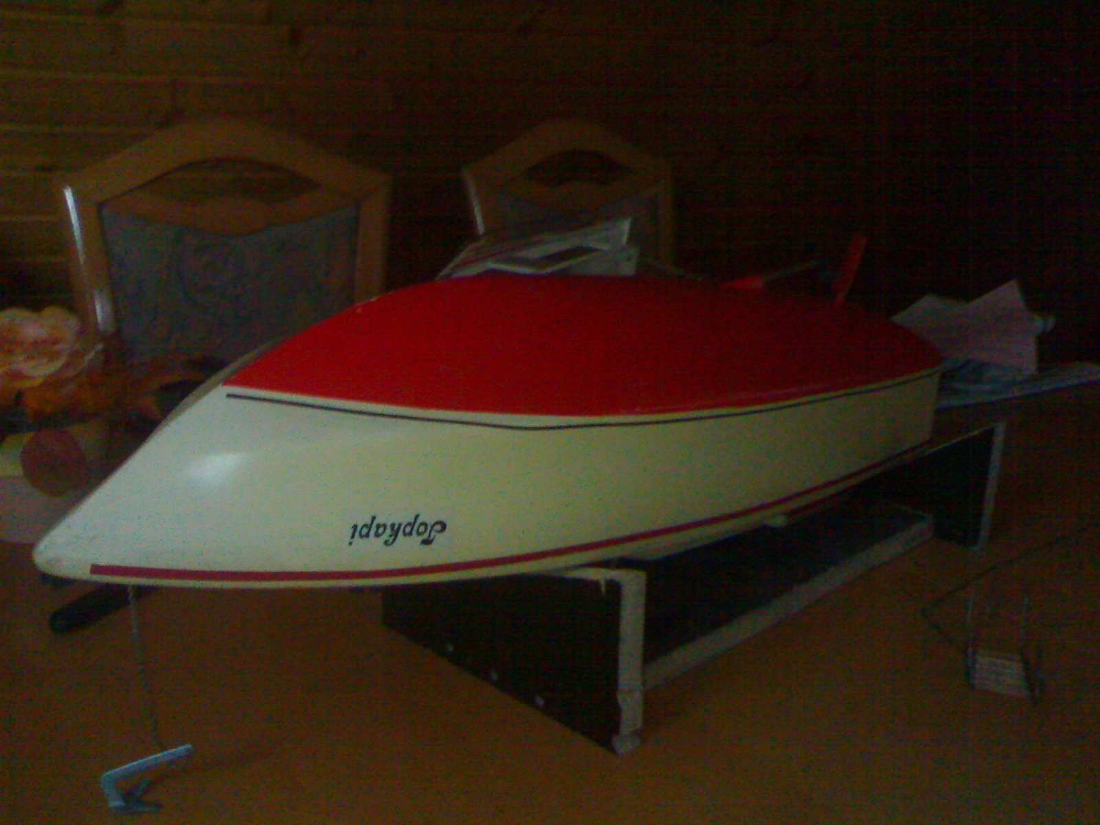

Basti 205 hat geschrieben:Mach doch mal ein Foto vom Unterwasserschiff.
biddeschööön.

Da steht doch ein Name drauf :shock: *laptopaufkopfstell* Sag das doch gleich, die Topkapi müsste von Robbe (gewesen) sein, schätzungsweise so um 1990 rum müsste es sie noch gegeben haben wenn ich mich nicht irre, denn den Katalog hab ich nichtmehr, der war damals nur von einem Kollegen meines Vaters geborgt.

dies Teil ist ein mechanischer Fahrtenregler, wird mit einem Servo über das Gestänge gesteuert.
Haben wir früher (vor ca. 30 Jahren) mit einem 6V Bleiakku für den Antrieb betrieben, der Empfänger benötigt dann einen seperaten Akku. Da werden Erinnerungen wach :D
Die beiden gelben zu Motor und an die beiden anderen den Fahrakku.

dann war es definitiv falsch anzunehmen es sei ein Regler.
Aber das glaube ich nicht, kann mich errinnern das man vor 10-15 Jahren mechanische Fahrtregler in Booten und Autos eingebaut hat,
díe wurden dann so wie oben schon beschrieben mit nem Standard Servo angetrieben, was man entweder auf der Platine befestigte oder über Gestänge.
