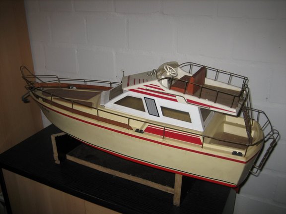

moin leuts.....mal angenommen ich würde ein etwas älteres Boot aufgetrieben haben.....so etwa 2,1kg schwer und 75-80 cm lang..... mit natürlich auch einem älteren Motor drin..... wahrscheinlich auch ne Schraube dran die eher zum dümpeln als zum schneller fahren geeignet ist....
Der Rumpf ist keiner für Rennen.... ist eher was Yacht mäßiges....nach was für Kriterien macht man denn sowas, ich sag mal "für diese Bootsklasse", ungewöhnlich schnell? Mein Element war ja das Wasser bisher nur Luftangetrieben.... gibts bei Bootspropellern auch "Steigungsangaben"? Was für Drehzahlen haben solche Bootsmotore normal? Was für nen Empfänger muss da rein? Normal 40MHz? 35 ist ja zum Boot fahren nicht gestattet!..... gibt es sonst noch etwas essentielles das beachtet werden muß?
Also ich will das nicht zum Rennboot umbauen! Ich will nur wenn ich zwischen anderen Bootfahrern unterwegs sein sollte.... diese überraschen! :twisted:
So nach dem Motto.... sieht schei**e aus..........der Fiat neben dem Ferrari an der Ampel.....

Schau erstmal was das für ein Rumpf ist, was darin verbaut ist und am besten natürlich auch Bilder.

Kannst Du nicht mal ein Foto des Rumpfes einstellen.

uii... hier hat sich ja richtig was getan...... also, ich habe die letzten 2 stündchen mal ein wenig rumgelesen wegen Antrieben für WAsserfahrzeuge..... leider bin ich nicht wesentlich schlauer als vorher...... die meisten Motoren für "Yachten" dieser Größe drehen so in etwa mit 8000 - 9000 upm (sind aber ganz komisch angegeben) da steht dann meist für wieviel Volt die dinger sind und die leerlauf und oft aber nicht immer die Lastdrehzahl.
Da das Böötchen schon älteren DAtums ist kann ich natürlich nichts finden das optisch da in etwa hinkommt.... aber mir wurde gesagt wenn es vollgas hat kommt fast der komplette Rumpf aus dem Wasser..... ich tendiere also dazu es einen "Gleiter" zu nennen....
so.... und weil ich finde das die Antriebe auch bei booten Brushless sein sollten.....werde ich natürlich nach gelungener Testfahrt mit originalmotor gucken ob ich da nicht was wartungsfreundlicheres für bekomme.
Und da gehts auch schon weiter mit den Fragen...... wenn ich da nen BL reinbauen sollte.... muss ich ja auch nen Regler für Vor- und Rückwärts haben.... und wieviel A zieht so'n Motor im Wasser? is ja dicker als Luft!
ach.... ich wart erstmal bis ich es habe und mach dann ein paar schlechte Bilder und lass mich weiter von euch beraten ;-)

tja.... nette Liste auf deiner HP Frank! hast du Bilder von der Viktoria? Kellerfund könnte zum Alter passen :-)

hm.... die "Carina" sieht jedenfalls völlig anders aus als das was ich bekomme....
Aeroworker
#11 Re: Boote?
Beitrag von Aeroworker »
wer weiß wie das gute Stück heisst?

Mach doch mal ein Foto vom Unterwasserschiff.
Wenn es Abrisskanten und ein nicht zu starkes V hat kann der Kan durch aus richtig schnell werden.
Ein Freund hat eine San Remo von Robbe mit einem Bürsten Carmotor und einem Graupner 2:1 Bootsgetriebe richtig flott bekommen, sieht aber bescheiden aus wenn eine Jacht übers Wasser fliegt.
