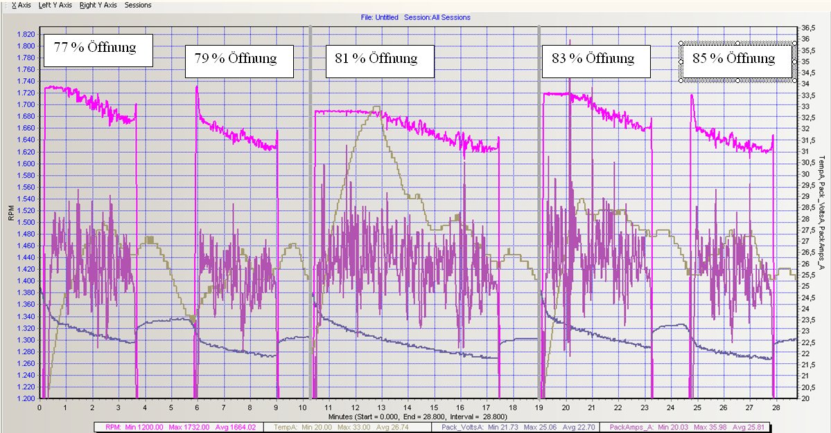

Hi Leutz,
so, jetzt die Fortsetzung.
War heut nachmittag wieder draussen und hab meine "Messreihe" fortgesetzt.
Bild siehe unten.
Hab mit 77 % begonnen und jeweils in 2er Schritten erhöht.
Schon bei 77 sieht man, daß nach einem bestimmten Abfall der Spannung der Jazz vom Regler zum Steller wird.
Warum bei 81% eine niedrigere Anfangsdrehzahl als bei 77 % anliegt versteh ich nicht. Vielleicht hatte der Akku eine geringfügig kleinere Spannung.
Interessant der Temperaturverlauf bei 81%: Solange der Jazz "regelt" wird er stetig wärmer, sobald er zum "Steller" wird, kühlt er während (!) dem Flug ab.
Wäre man gehässig, würde man daraus schliessen, daß der Jazz als Steller besser und effizienter arbeitet als als Regler.
Mein Fazit (und da bin ich gehässig): werd vielleicht noch den ein oder anderen Versuch bei 75% machen. Glaub aber eher, daß ich wieder 85% einstelle, den Jazz im Heli-Mode als "Steller" verwende und auf diese Weise am effizientesten unterwegs bin.
Während dem Flug merkt man kaum, ob gestellt oder geregelt wird. Nur bei extremem Pitch geht die Drehzahl runter.
Vielleicht mach ich bei schlechtem Wetter ein 11er Ritzel drauf, um die Drehzahl des Rotors zu senken.

also normal sieht das nicht aus.
auch bei 75 und 80% sollte die drehzahl konstanter sein über den gesamten flug.
zeig mal einen ganzen flug in einem diagramm.

ich habe lange zeit meine Jazz Regler bei 80% Öffnung betrieben. Das war für normalen
Rundflug eine gute und sehr energiesparende Einstellung. Bei etwas härteren Flugmanövern
( oder Flugfehlern
) brach die Drehzahl aber deutlich ein.
Seit ich die Jazz Regler ( im 450er, 480er und im 500er ) bei ca. 55% betreibe, verbrauche ich
zwar wesentlich mehr Energie, aber drastische Drehzahleinbrüche kenne ich seither nicht mehr.
Der Jazz hat genug "Luft" nach oben und regelt in jeder Situation super nach. Weder der 40er
noch der 80er werden dabei nennenswert warm.
Ich habe nichts nachgemessen ..... das ist ein Erfahrungsbericht allein aus der Praxis.

Tja... da leg mir einer ein Ei.
Was noch sein kann: hab ja das 12er Ritzel im Einsatz.
Rein rechnerisch dreht der Motor bei ca. 1800 UPM seine Maximaldrehzahl voll aus.
D.h. es wird vom Motor soviel Energie zurück in die Leitungen geschickt, daß der Jazz bei diesen Drehzahlen gar keine Chance mehr hat, Belastungen auszugleichen.
Er gleicht ja Belastungen aus, wenn ich stark Pitch gebe und die Drehzahl einbricht. Dann sieht man auf dem Diagramm einen starken Anstieg der Ampere-Zahlen.
D.h. vielleicht sollte ich mal raufritzeln, um am Motor weniger Drehzahl zu bekommen.
Hab ja alle Ritzel von 13 - 15 mm da.
Ist es schädlich für den Motor, wenn der auf Maximaldrehzahl geht?
Mir ist immer noch ein Rätsel, wie der Jazz seine Solldrehzahl ermittelt (Pitch beim hochlaufen, so wie ANDI schreibt)?
Ausserdem müsste mir mal einer erklären, WAS der Jazz überhaupt regelt... Leistung? Echte Drehzahl? ...

Nein. aber ob das insgesamt gut tu, liegt am MotorET76 hat geschrieben: Ist es schädlich für den Motor, wenn der auf Maximaldrehzahl geht?
Na, was er so kriegtET76 hat geschrieben:Ausserdem müsste mir mal einer erklären, WAS der Jazz überhaupt regelt... Leistung? Echte Drehzahl? ...![]()
Beim Hochfahren stellt er (mehr oder weniger) irgendeine drehzahl ein, die der Regleröffnung entspricht. Ich denke mal, es ist die Leistung. Wenn er die dann mal hat, hält er sie auch (wenn Motor und Akku das hergeben)
Die erfahrung mit unterschiedlichen Drehzahlen habe ich auch gemacht. Merkt man schon bei unterschiedlichen Akkus (und Blättern) und dem Pitch beim hochfahren (bei wenig Wind versuche ich immer die 0-Grad zu treffen)
Ich nudel mit dem Jazz auch bei 60% rum - im RoXXter eher ein Mädchensetup (23A schwebestrom, >60A Peaks am 80er mit 6s), im Lipoly fast das selbe (18/58) , aber mit nem 40er an 3s. Regelverhalten war da am besten, und der OBL (im RoXXter) hat sich da sichtlicht am wohlsten gefühlt. (hattes es mal mit kleinerem Ritzel und höherer Öffnung probiert: Motor wärmer, kürzere Flugzeit, Regelverhalten eher matt (in Vollpitchstrecken weniger Dampf)

normalerweise geht ein motor am besten bei seiner maximaldrehzahl. (bzw kurz davor)
er kann da am meisten leistung durchziehen.
wie hoch darf der align denn drehen?
regeln tut der jazz die spannung und die frequenz.
was da an leistung raus oder reinkommt interessiert ihn nicht wirklich.
drehzahleibrüche kommen durch spannungseinbrüche und durch die motorbelastung.
je mehr ein motor belastet wird, desto weniger umdrehungen macht er.
die kv werte beziehen sich meist auf leerlauf, oder paar % last.
(ich will auch endlich drehzahl loggen

Ob er dann da auch (Wirkungsgrad) am besten bei auf der Welle rauspulvert, ist aber wirklich Motorabhängig.3d hat geschrieben:er kann da am meisten leistung durchziehen.
Vor allem wenn der Motor nicht mit der max Leistung betrieben wird, kann hier ausprobieren helfen.
Grüsse Wolfgang (der gar nicht soo genau wüsste, wo er mit den 1,5KW im Lipoly eigentlich hinsollte... ohne das alles unten raus bröselt
