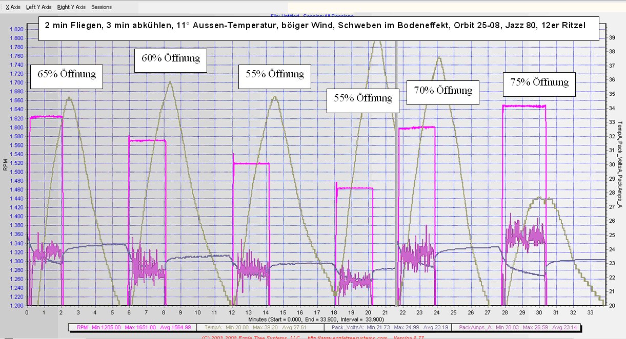

Hi Forum,
ich verwende kein kleineres Ritzel, weil ich bei 90% Öffnung zwar 1800 UPM erreiche, die Drehzahl dann aber stark abfällt: http://www.rc-heli.de/board/showthread.php?t=78646
Deswegen überhaupt die ganze Fragerei und jetzt die Versuchsergebnisse - siehe Clipboard01.jpg.
Hab einen Fehler bei der Beschriftung gemacht: die 4. Messung von links ist bei 50% erfolgt.
Ergebnis:
Zwischen 55 und 65% schein ein akzeptabler Betriebsbereich zu liegen.
Drunter (50 und weniger) nimmt die Temperatur wieder zu.
Genauso wie bei 70 %.
Ab 75% nimmt die Temperatur aber stark ab.
Relativ zumindest: bei 11 Grad Aussentemperatur erreicht der Jazz immer noch 28°. Bei 30° im Sommer können da schnell 50° draus werden. Dann hat er bei mir bereits abgeregelt.
Bei 75% ist noch ein Regler-Mode erkennbar.
Werd mich heute nachmittag mit 3 Akkus nochmal aufs Feld begeben und mich von 75% aufwärts langsam vorwärts tasten.
Möchte die Grenze finden, ab der der Jazz nicht mehr regelt, sondern nur noch "stellt".
Und gleichzeitig die resultierende Drehzahl ermitteln.
Anmerkung: bei 1500 UPM musste ich schon deutlich mehr Pitch geben. Allerdings fliegt der damit sehr leise und weich.
Keine Vibs. Leider ein wenig Wobbeln.
Bei weniger als 1500 nimmt das Wobbeln zu.
Werd versuchen, mich irgendwo bei 1700 einzufinden und dabei eine Öffnung zwischen 75 und 80% zu haben, bei der kein merklicher Temperaturanstieg mehr erfolgt.
Vielleicht montier ich an diesem Betriebspunkt mal ein 11er Ritzel. Dann dürfe ich ca. 1550 UPM bekommen und trotzdem einen kühlen Regler.
Von dem was ich heute gesehen hab, wären 1500 UPM und ein schöner Rumpf dem Scale-Fliegen schon näher als die bisherigen knapp 1900 UPMs.
Fortzsetzung folgt heute abend.
Tobias
